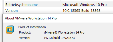

Nicht Ich schrieb: > VMware Workstation Pro and Player versions 15.0 and earlier can no > longer be launched on Windows 10 1903, Bei mir läuft Version 14 auf einem 1909, das gerade erst aus Win7 hervorging. Version 14.1.8 wurde dahingehend repariert. https://kb.vmware.com/s/article/75259

A. K. schrieb: > Version 14.1.8 wurde dahingehend repariert. > https://kb.vmware.com/s/article/75259 Danke für den Hinweis
