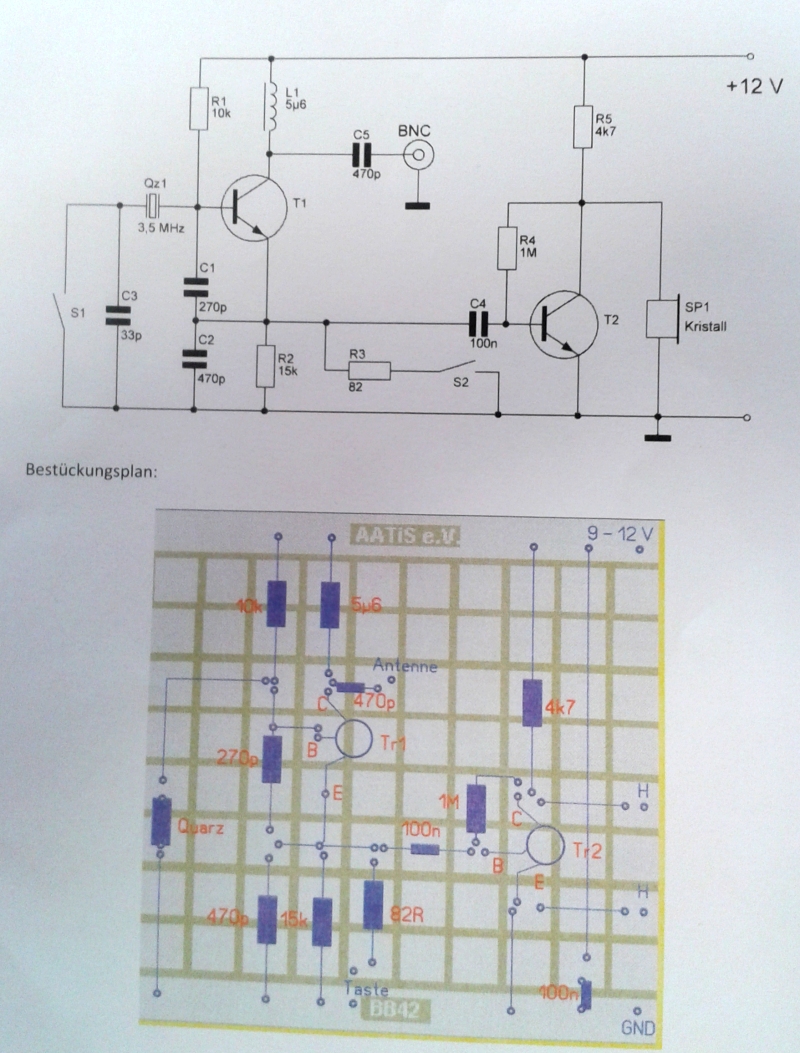

von B e r n d W. (smiley46)
> wollte jetzt einen Kurzwellensender ... bauen
Und wie sieht es mit der Modulation aus?
AM, FM oder kannst du morsen?
> Oszillator mit einem bc547
Der Schaltplan vom Sender ist ganz unten:
https://www.dl6zb.de/Single%20Transistor%20Transmitter%20and%20Receiver.html
Aber unterschätz das nicht, selbst damit kommt man bei guten Bedingungen
und einer entsprechenden Antenne durch halb Europa. Nimm als Frequenz
13,56 oder 27,12 MHz, mach ein paar Versuche und nimm das Teil dann
wieder außer Betrieb. Solange du die Oberwellen rausfilterst, im
CB-Bereich bleibst, mit AM oder FM modulierst, wird dein Signal kaum
auffallen.

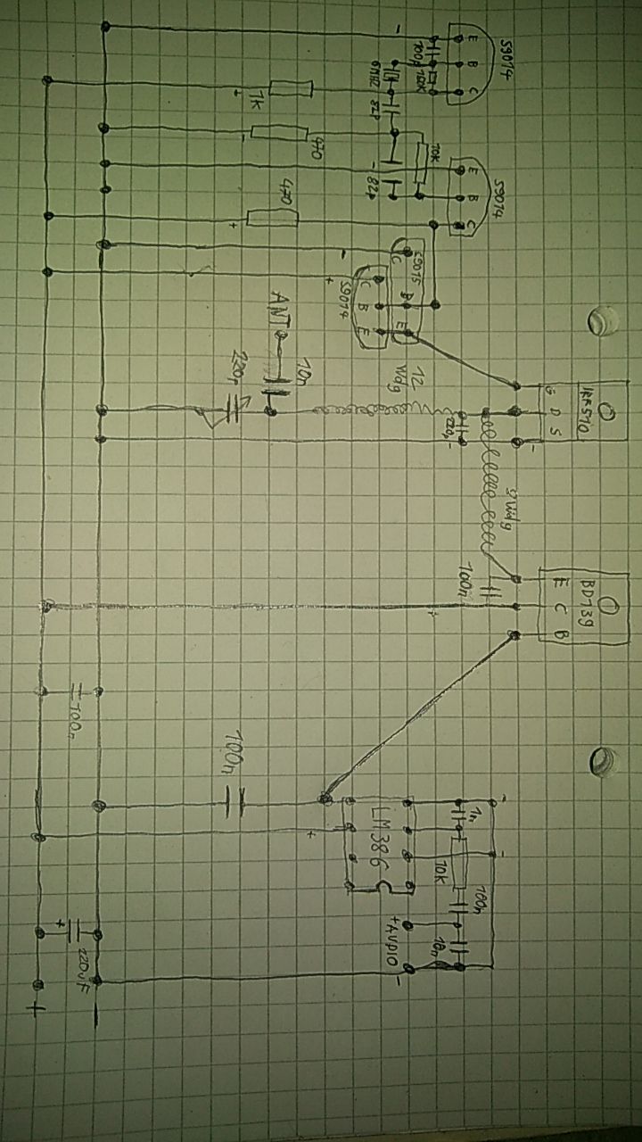

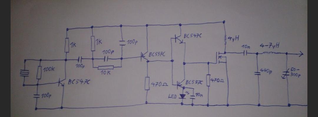

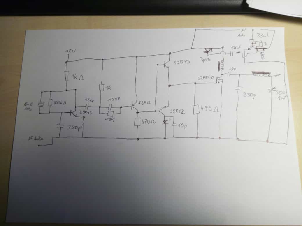

von Luca L. (luca_l)
Habe einen Bauplan gefunden
Die Transistoren in der PA haben keine Vorspannung, damit hast du
massive Übernahmeverzerrungen im Bereich, wo keiner der beiden
Transistoren leitet => Oberwellen ohne Ende.
Lass das einfach mit der PA für den Anfang. Dass du den Sender nicht
betreiben darfst, wurde dir schon gesagt. Für ein Experiment genügt es
bei einem Quarzoszillator vollkommen, wenn du einfach nur das
Oszillatorsignal auf eine kleine Antenne geben willst.
Wie man sinnvoll AM erzeugt, darfst du dir tatsächlich mal in alter
Amateurfunk-Literatur ansehen.
Noch eine Quarzempfehlung: 3,579 MHz. Liegt im 80-m-Amateurfunkband.
Davon hast du zwar immer noch keine offizielle Genehmigung zur Teilnahme
am Amteurfunk, aber zumindest entsprechen solche Experimente dem Zweck
des Amateurfunkdienstes.
von W.S. (Gast)
Luca L. schrieb:
> Kurzwellensender mit einem Quarz bauen habe aber
> keinen Bauplan gefunden
Ach ja - du erinnerst mich an meine Jugend und das, was ich damals
gebastelt hatte. Wenn dein "Sender" keine fette Endstufe hat, sondern
nur so in der Größenordnung unter 0 dBm bleibt (unter 1 mW) - das reicht
für's Basteln völlig aus - dann wirst du damit wohl auch nicht gleich
bei der Obrigkeit oder den Nachbarn anecken. Selbst der zum Ausmessen
von HF-Baugruppen gedachte FA-NWT (Funkamateur-Wobbler) schafft so etwa
das Zehnfache an Ausgangsleistung.
Aber denke dran, daß es eigentlich zuerst mal viel wichtiger ist, sich
in verschiedene Arten des Empfängerbaus einzuarbeiten - UND daß du neben
dem Multimeter auch noch andere Meßausrüstung benötigen wirst.
Mein Rat: Sieh dich wirklich mal in Funkamateur-Kreisen um und sieh dir
auch mal Funkamateur-Literatur an. Die von dir gepostete Schaltung ist
für deine Zwecke untauglich und fehlerhaft und obendrein viel zu
aufwendig, ohne daß du damit tatsächlich AM modulieren kannst.
Ich hab ein Problem, dir einen Rat zu Literatur zu geben, denn vieles
ist für das Taschengeld eines 15 jährigen einfach zu teuer.
Deutschsprachige Bücher sind zumeist recht alt und zwar für die
Grundlagen gut, nicht jedoch für neuere Technologien. Neuere Bücher sind
hingegen englisch und obendrein teuer. Vielleicht stöberst du dort mal:
https://www.box73.de/product_info.php?products_id=2941
W.S.

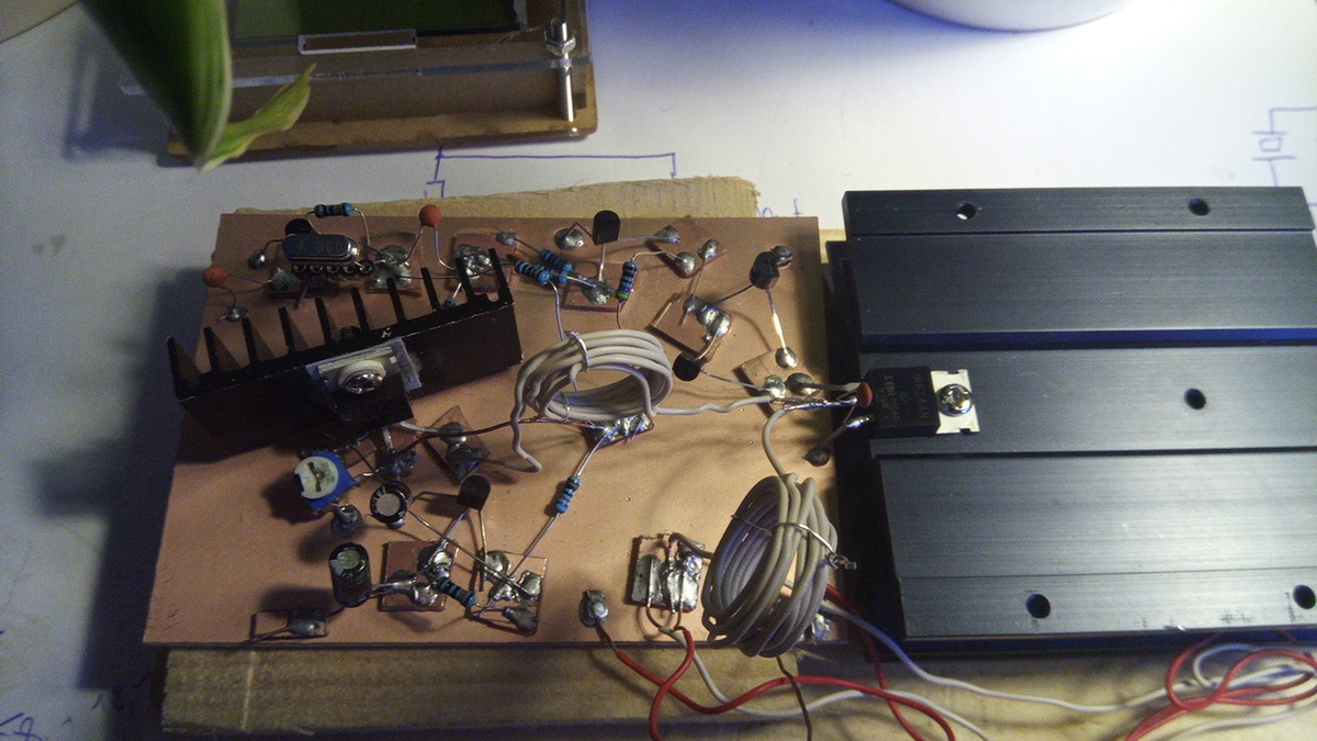

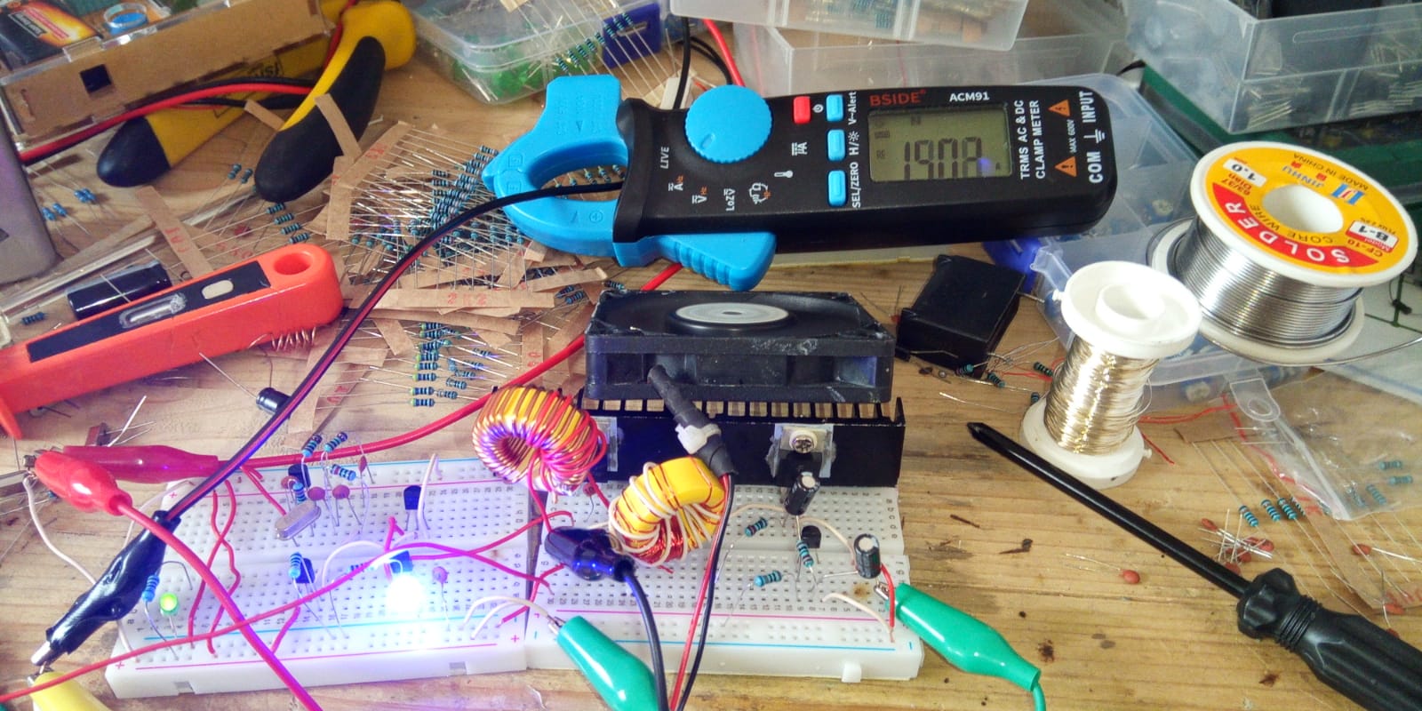

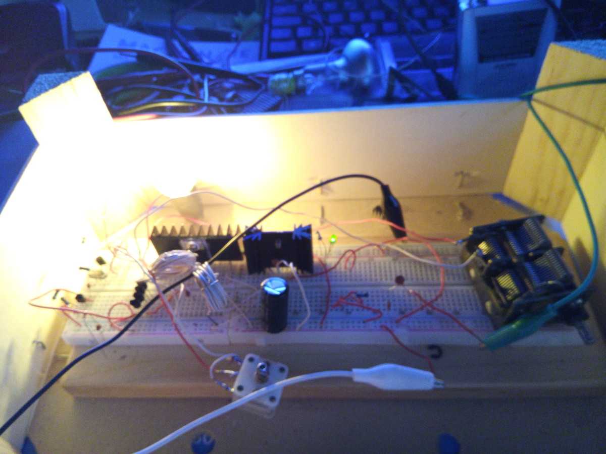

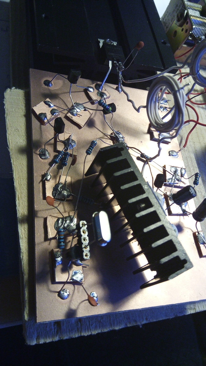

So fertig aufgebaut
von Amateurfunker Klasse 1A mit Stern (Gast)
Luca L. schrieb:
> So fertig aufgebaut
Warum hat man bei dir den Eindruck dass du weißt was du tust? :)
Auf welcher Frequenz funkt der Sender?
Nun schnapp dir einen Weltempfänger und höre mal, bis zur wievielten
Oberwelle du das Ding noch im Radio hören kannst … auf SSB oder CW
einstellen, ansonsten hörst du den unmodulierten Träger nicht.
Amateurfunker Klasse 1A mit Stern schrieb:
> Luca L. schrieb:
>> So fertig aufgebaut
Elektronik ist mein hobby und ich würde mal behauptet das ich davon
etwas Ahnung habe der Sender sendet auf 8Mhz kann aber mit einem anderen
Quarz auf einer anderen Frequenz senden
Hat im Moment eine Stromaufnahme von 1,5A bei 11 Volt

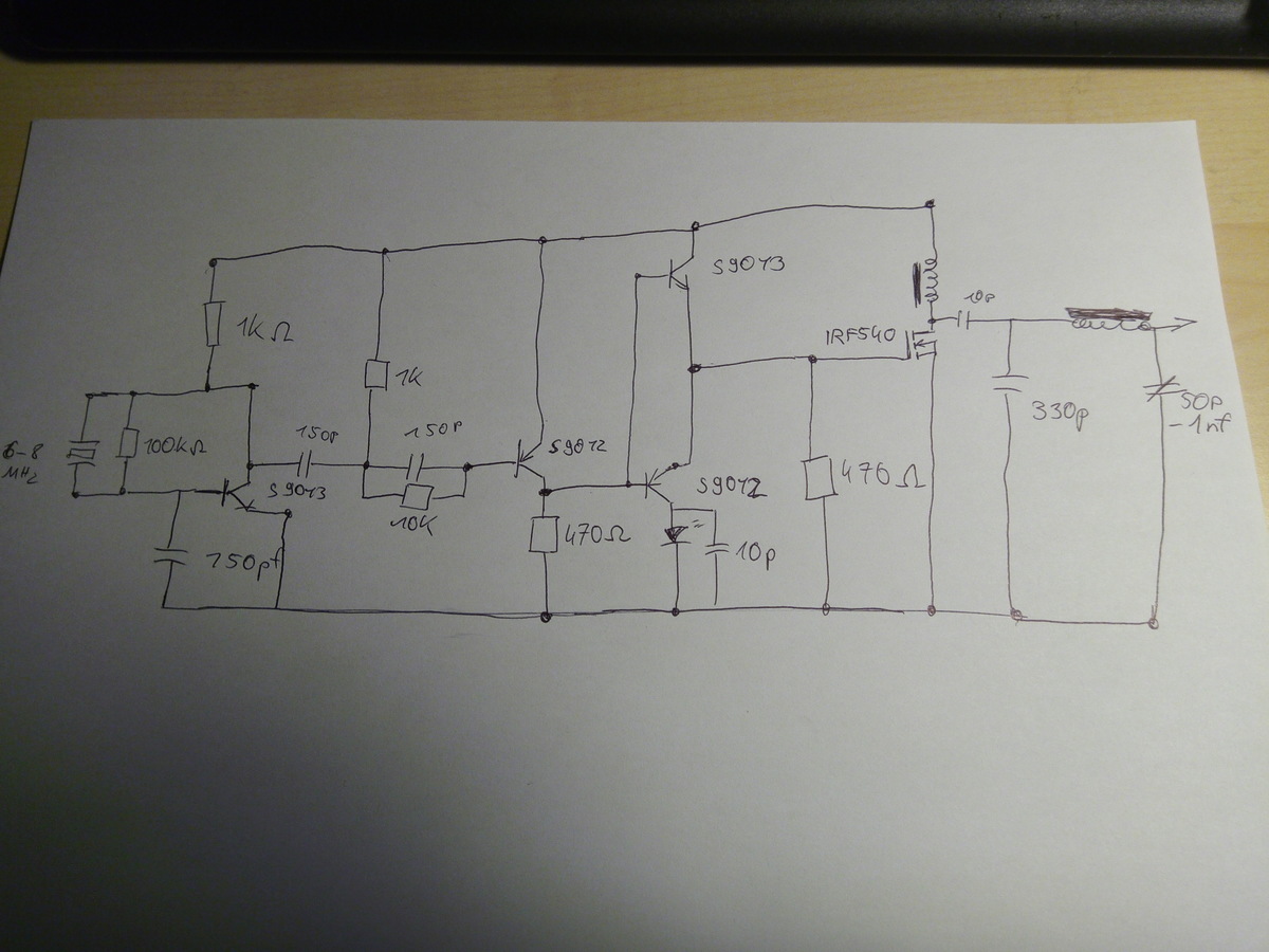

Es ist ein AM signal der Transistor rechts im Bild moduliert das audio
signal und der Mosfet daneben ist nicht der aus dem Schaltplan ich habe
jetzt den IRF540 nehmen müssen weil ich den anderen nicht da hatte und
der Sender ist nur auf 8 MHz zu empfangen aber nicht auf 16 MHz das ist
doch gut oder
von Phasenschieber S. (Gast)
> doch gut oder
Dann schau mal auf 24MHz, das ist die dritte Harmonische welche deutlich
grösser ist, als die zweite.
Phasenschieber S. schrieb:
>> doch gut oder
Also direkt neben dem Sender kann ich auf 24Mhz auch etwas empfangen
aber ich denke mal wenn ich den Sender in ein Metallgehäuse einbaue
sollte ich auf 24 Mhz nichts mehr hören
Du willst doch die erzeugte Frequenz abstrahlen? Auf eine Antenne
womöglich?
Da ist dann die dritte Harmonische zwingend dabei.
Als Funkamateur würdest du zwischen Sendeendstufe und Antenne ein
selktives Filter zwischen schalten, ein Tiefpass würde ausreichen.
So machen es die Leute mit Ahnung.
Wenn du aber deine Breitbandschleuder direkt an die Antenne hängst, ohne
Tiefpass dazwischen, dann ist viel Ärger angesagt.

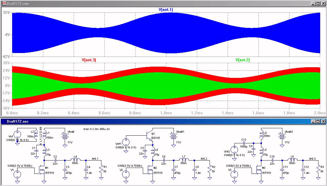

von Peter P. (peterpo)
Hier ein Vorschlag vom elektronik-Labor.de.
Alles andere wurde schon gesagt.
Peter
Ich habe einen filtert der alles bis 30mhz durchlässt
von Ralph B. (rberres)
Im Schaltbild sehe ich zumindest ein Collinsfilter, also ein Tiefpass
dritter Ordnung. Ist zwar nicht optimal aber immerhin besser als
garnichts.
Bleibt die Frage ob es richtig abgestimmt ist. Dies hängt wiederum von
der angeschlossene Antenne ab.
Dessen Grenzfrequenz sollte aber der Sendefrequenz entsprechen.
Ralph Berres
von Zeno (Gast)
Bring zu allererst mal Ordnung in Deine Müllhalde. In so einem Chaos
kann man nicht ordentlich arbeiten.
Ja, sehe ich auch, aber nur im Schaltplan. Benutzt hat er Ringkerne mit
primär und sekundär Wicklungen, entspricht also nicht dem Schaltplan.
Das sieht eher nach Linearverstärker aus.
Das Bild entspricht nicht dem Schaltplan.

Also mit bessere Kühlung ist noch mehr Leistung drin
Ich habe mir einen filtert gebaut jetzt ist der sender auf 24 MHz nicht
mehr zu hören.
So der Schaltplan
Beitrag #6086334 wurde von einem Moderator gelöscht.
Leute ihr seid super ich bin echt glücklich das ich mich hier angemeldet
habe ?
Luca L. schrieb:
> So der Schaltplan
Habe die Modulation vergessen ?
Du hast da am Ausgang einen variablen Kondensator bis 1nF, dein Filter
wird über 10pF gespeist, ist das wirklich so? Das kann nicht gehen.
variabel bis 1nF...hmmm..hätte ich auch gerne.
Bei den von dir gewählten Frequenzen sind jedoch 10p als
Koppelkondensator nicht möglich, no way, oder habe ich mich verlesen?
Alter Rundfunk-Drehko mit 2 x 500 pF?
War ja nun nicht so unüblich. Die kleineren aus der Transitorzeit haben
dann aber meist nur 2 x 320 pF.
Im original Schaltplan ist es ein 10 p Kondensator welcher wäre den
geeignet?
Luca L. schrieb:
> Luca L. schrieb:
>> So der Schaltplan
Hatte mich schon gewundert.
PA als Komplementär-Gegentakt ist aber im HF-Bereich wirklich nicht
üblich. Gegentakt gibt's dort auch, aber dann mit zwei gleichen
Transistoren und Trafo-Kopplung. Selbst da braucht man aber einen
Ruhestrom, um im Bereich 0 V keine Übernahmeverzerrungen zu haben.
Deine Endstufe hat keinen Ruhestrom, da die beiden Transistoren erst bei
±(0,5…0,7) V Amplitude anfangen zu leiten.
Meine Erfahrung: mit "richtigen" HF-Transistoren bastelt es sich im
Kurzwellenbereich einfacher. Sowas gab's früher preiswert als
CB-Endstufen, sind leider mittlerweile fast ausgestorben, bspw. 2SC1945.
Ich habe mir mal für 12€ 100 Stück IRFZ44N gekauft und bin super
zufrieden
Input Capacitance 1470pF!
Das ist eine Riesen-Hausnummer!
Für Deinen Sender würde ich den als unbrauchbar einstufen.
Die von mir genannten Typen liegen deutlich tiefer, beide so um
500-600pF, zwar immernoch sehr hoch, aber immerhin ein Drittel deines
Typs.
Mit viel Wissen und Hingabe kann man mit solchen Typen (den meinen) eine
PA bauen, dazu gehört aber viel Geschick und Routine.
Die Treiber in deinem Schaltplan, sind viel zu schwach diese enormen
Umschichtungsströme zu liefern.
Vielleich kommt ein bisschen HF bei deiner Endstufe raus, aber ich
glaube, du bekämst mehr Power ohne den FET, alleine vom Treiber, denn
der wird durch den FET abgewürgt. Mach den Versuch.
Lass den FET mal weg und messe die Power, sie wird deutlich höher sein,
als mit FET.
Ich möchte dir nicht dein Projekt zerreden, ganz im Gegenteil, ich würde
dir nur zu gerne aufs Pferd helfen.

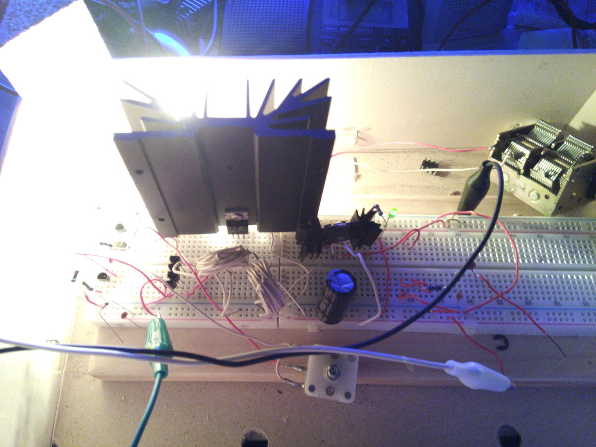

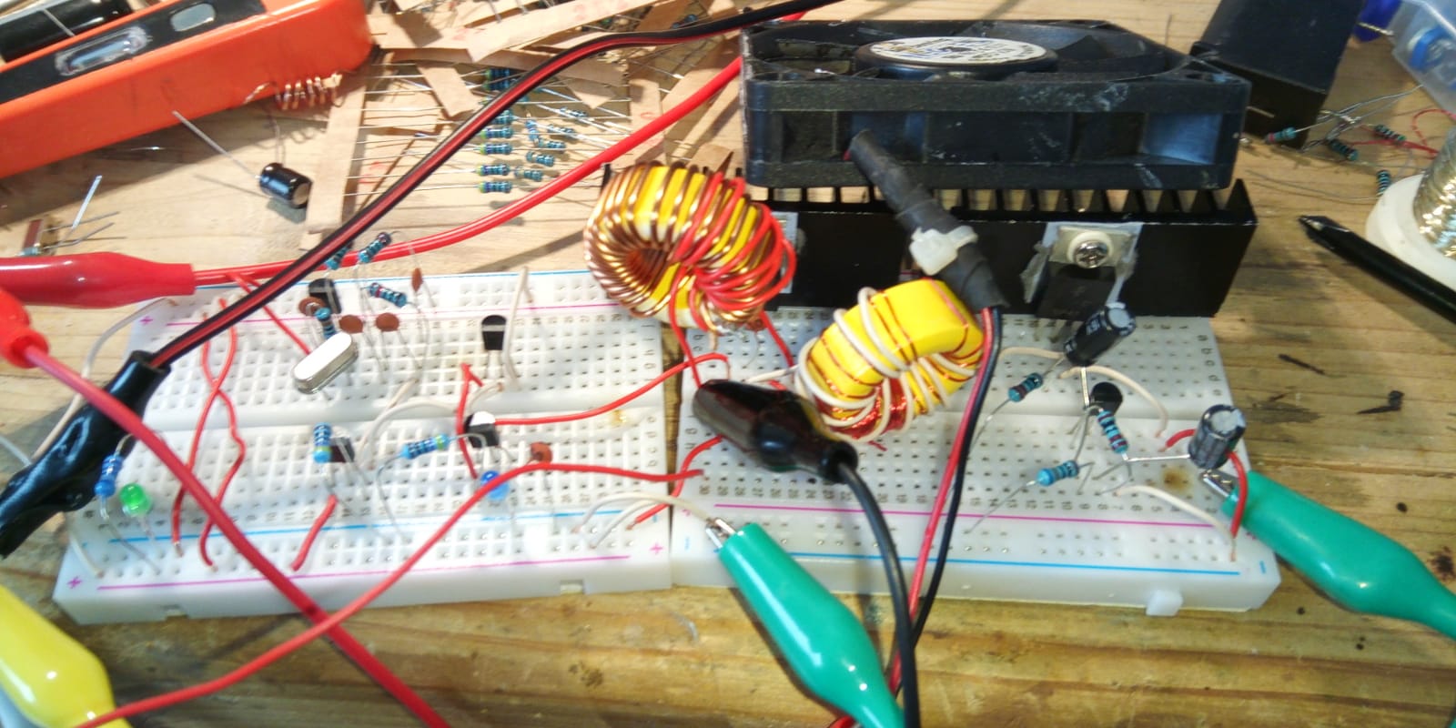

von Helmut S. (helmuts)
Der Fragesteller will ja nur bis ungefähr 10MHz. Dafür ist der IRF510N
schon eine gute Wahl mit seinen Ciss=180pF.
sorry, wurde der hier benannt? habe ich etwas übersehen?
Klar, der wäre durchaus brauchbar.
In seinem fliegenden Steckboard-Aufbau hat Luca 8MHz gewählt.
Ich meinte den Transistor-Typen.
Die Frequenz ist klar.
Ich habe jetzt aber nochmal die Posts durchgeschaut und da hat er in
einem Bild tatsächlich diesen Typen ganz unten stehen, das hatte ich
übersehen.
Okay, mit diesem Typen kann man die Geschichte angehen, mal sehen was
dabei raus kommt. Ich habe mir jedenfalls mal den Typen für die nächste
Bestellung notiert, bin auch dankbar für solche Hinweise, da der Markt
ja fast unüberschaubar ist.

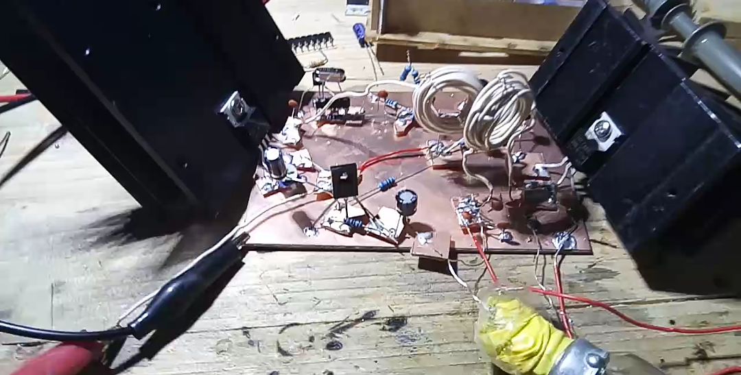

Hi Leute also mit dem IRFZ44N funktioniert es nicht ich habe einen
IRF510N gefunden jetzt ist der sender perfekt würde ich mal sagen
Naja, die Frage ist: Was ist "perfekt"?
Wenn du es darauf beziehst, dass da "überhaupt was rauskommt" und
vielleicht die Oberwellen in Grenzen bleiben, glaub' ich das.
Wenn du irgendwelche Anforderungen wie Oberwellen < -40 dBm / -60 dBc
(regulatorische Anforderung) oder Wirkungsgrad von wenigstens 50 %
meinst, dann glaube ich das nicht. ;-)
Luca L. schrieb:
> Luca L. schrieb:
>> So der Schaltplan
Hallo Luca,
ich habe mir deinen letztgeposteten Schaltplan nochmal genauer
angeschaut.
Das ist schon eine heftige Oberwellenschleuder!
Schon die erste Stufe nach dem Oszillator läuft im C-Betrieb.
Vom Oszillator geht das Signal auf eine Zwischenstufe mit dem T S9012.
Selbiger ist ein pnp und liegt mit seiner Basis voll auf
Emitter-Potential. Also keinerlei Vorspannung, ergo arbeitet der quasi
im Impulsbetrieb, da bleibt von einem Sinus nichtmehr viel übrig.
So geht es auch weiter, die Komplementär-Treiberendstufe,
gleichstromgekoppelt, ebenfalls ohne Basis-Vorspannung, wird sicher
nurnoch Impulse liefern. Aber der Hammer ist die gleichstromgekoppelte
Sendeendstufe, das Gate voll auf dem Mittelpunkt der Komplementärstufe.
Wo hast du diesen Plan nur her?
So baut man Störsender!
Hier mal eine Seite wo du nachlesen kannst, wie man solche Endstufen
richtig betreibt: https://www.qsl.net/dk7zb/Download/vmosfet.pdf
Hab ich auch schon so gemacht. Man muss halt entsprechend filtern.
Das ist ein Klasse C Sender, keine Linear-PA. Die Endstufe kann relativ
einfach AM-moduliert werden.
Werden die Leistungen größer und wird deshalb irgendwo in einer Vorstufe
moduliert, kommt man schon wegen den Verzerrungen um eine Linear-PA
nicht mehr rum.
Ist die Frage, ob das Collins-Filter für die Rekonstruktion des Sinus
ausreicht.
Gerade nachgesehen, habe ich auch schon mal gemacht, siehe Anhang.
War allerdings natürlich ein reiner CW-Sender (für die QRP-MAS).

Verrätst du auch wie?
Zu meinen Zeiten hat man AM mittels Trafo in der Stromversorgung der
Endstufe gemacht, später dann eine Modulation mittels Dualgate-FET
welches aber schon voraussetzte, dass die folgende(n) Stufe(n) schön
sauber linear arbeiteten.
Bei dem vorliegenden Modell würde ich gerne mal die Modulation, sprich
das fertige Produkt hören....das muss furchtbar klingen.
1. Die erwähnte Variante mit Übertrager, eine gute Sendeleistung
kombiniert mit hoher Modulationstiefe. Der Übertrager muss ausreichend
groß ausgelegt sein und evtl. einen Luftspalt haben wegen der Sättigung.
Der Modulationsgrad kann über das Windungsverhältnis angepasst werden.
2. Lucas Variante mit einem Emitterfolger. Der "Sound" mit hoher
Modulationstiefe ist gut, es mangelt jedoch an Leistung, da die Endstufe
im Leerlauf nur mit halber Betriebsspannung arbeitet.
3. Variante mit Drossel in der Betriebsspannung. Leistung und Sound sind
gut. Die Modulationstiefe läßt beim Betrieb aus einer Spannungsquelle zu
wünschen übrig. Dies läßt sich verbessern, wenn der NF-Verstärker aus
einer höheren Spannung betrieben wird. Der NF-Verstärker muss eine
Spitzenspannung liefern, die in der Größenordnung der Betriebsspannung
liegt.
@Phasenschieber
Meine letzten Versuche mit AM sind schon lange her. Ähnlich wie Luca
habe ich mal Versuche im CB-Band unternommen und bin dadurch auch auf
die Schaltung mit dem Übertrager gestossen. Die alten Handfunkgeräte
hatten eh schon einen NF-Übertrager drin, dieser musste nur noch mit der
Sprechtaste in die Versorgung der Endstufe geschaltet werden.
Nachtrag:
Mit einem einstufigen Collinsfilter kommt man so nur auf ca. 30dB
Unterdrückung der 3. Harmonischen. Es reicht also nicht.

Also so sieht der sender jetzt aus der Quarz ist austauschbar
Ich bezweifle, dass du damit die geforderte Oberwellenunterdrückung von
-36 dBm schaffst …

Aufbau: Beim Anblick Deines Steckbretts sträuben sich jedem HF'ler die
Nackenhaare, und er bekommt einen Schwindelanfall. Ich erinnere mich,
ich war etwa in Deinem Alter, vielleicht ein, zwei Jahre mehr und hatte
irgend etwas wunderschönes hochfrequentes aufgebaut, sauber auf
selbstgeätztem Platinchen - nur das Ding wollte einfach nicht. Ich ging
dann zu einem OM aus unserem OV, der bekannt für seine wirklich
fundierte Kenntnis war, und zeigte ihm sein Werk. Er: "Wo liegt den der
Emitter da an Masse?" - ich: "Na da, über die Leitung...." - er,
ziemlich laut: "Bei HF gibts keine Masseleitung. da gibts MASSE, und die
ist aus Kupfer, und so groß wie Deine ganze Schaltung!"
probate Methode für hochfrequente Versuchsaufbauten: Nimm ein Stück
kupferkaschiertes Leiterplattenmaterial. Alle Bauteilenden, die im
Schaltplan nach Masse gehen, werden da so kurz abgeschnitten wie möglich
direkt draufgelötet. Alles weitere wird darüber fliegend aufgebaut, auch
wieder mit kurz abgeschnittenen Anschlussdrähten. Jeder cm Bauteil oder
Anschlussdraht sind ca. 10nH Induktivität. Die sind zwar nicht in Deinem
Schaltplan, aber in der realen Schaltung. Macht bei 3,5 MHz meist nicht
viel aus, kann Dich aber bei 30 oder erst recht 145 MHz ziemlich ärgern.
Diese "fliegend über Massefläche" Methode sieht zwar nicht schön aus,
aber funktioniert. Außerdem lässt sich das Ganze mit 4 aus
Platinenmaterial zugeschnittenen Seitenwänden und einem Deckel leicht zu
einem improvisierten Abschirmgehäuse erweitern.
So sieht es jetzt aus
Gefällt mir besser als das Steckbrett, aber das ist mehr instinktiv.
Lerne noch ein paar Landeskenner und Betriebsabkürzungen, dann kannst du
zur Afu-Prüfung gleich zur Klasse A marschieren. :-)
Macht auch deutlich mehr Leistung bei 12v sind es 5A ich denke das kommt
davon das die Leitung zum gate sehr kurz ist der Mosfets wird mit 160mA
Aufbau Nummer 2 mit einem Spannungsmessgerät am Ausgang damit man sehen
kann wann die Antenne oder Lampe die maximal Spannung bekommen ebenso
kann man die modulation sehen auf dem Messgerät

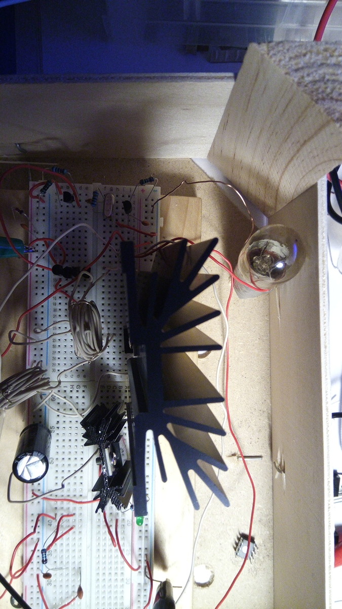

Spannung an der 28W Lampe das Messgerät Messgröße zeigt alle Werte
geteilt durch 10 an wenn der HF Mosfet die halbe Spannung bekommt sind
es 150V am Ausgang bei einer Betriebsspannung von 9V mit modulation
schwankt die Spannung zwischen 100V und 200V
