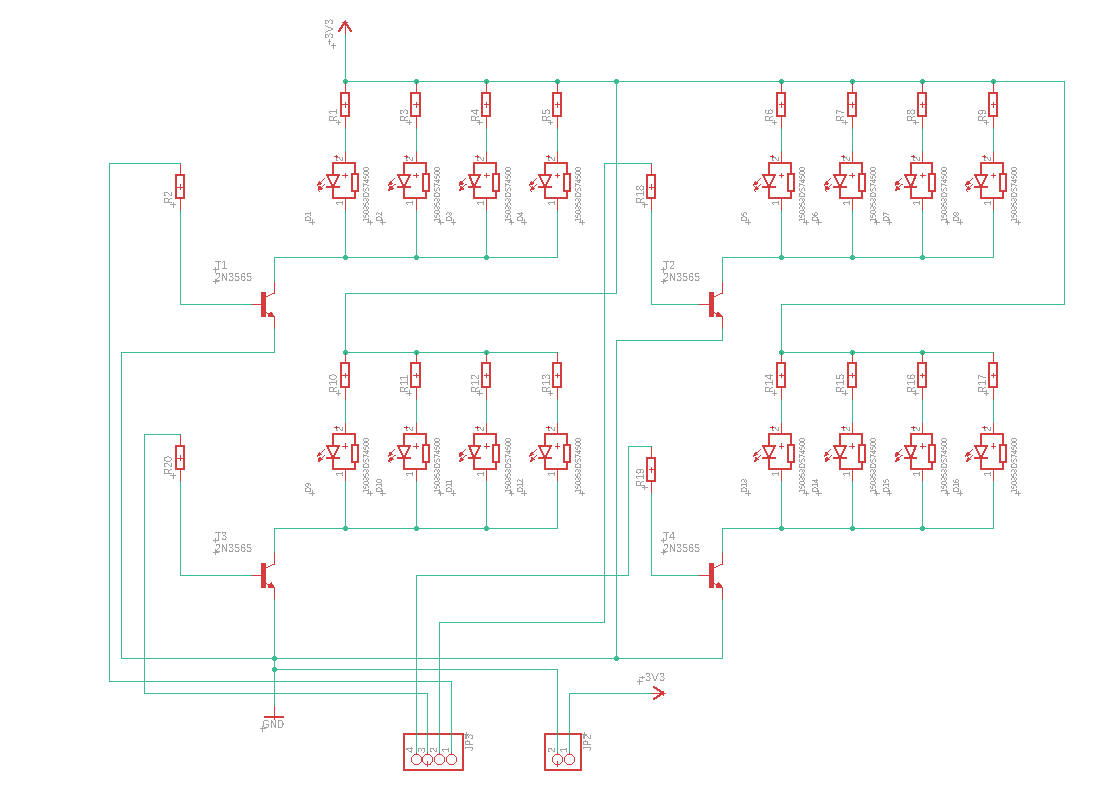

Hallo Leute, Für ein Vertical Farming Projekt benötige ich eine individuelle LED Platine. Ich habe eine Schaltung aufgebaut (siehe Anhang), mit der ich vier unterschiedliche Wellenlängen separat ansteuern kann. Angesteuert wird es mit dem Raspberry Pi. Es ist jedoch so, dass ich die LEDs nur an- oder ausmachen kann. Ich möchte aber die Möglichkeit haben die Intensität einzelner Wellenlänge zu verändern. Ein Beispiel: Zyklus 1: Dauer der Belichtung (4 Tage); Einschaltpunkt (nach 24 Stunden); Lichtspektrum nach dem Einschalten( Rot 660nm:Blau 450nm:Wieß:UV 385nm – 1:4:2:1); Intensität (R-80%:B-100%:W-50%:UV-10%); Im Laufe der Belichtungsdauer möchte ich die Intensität verändern können. Die Spannungsquelle für den Betrieb stellt ein externes Netzteil dar. Ansteuerung über RaspberryPi. Ich weiß, dass es auf dem Markt verschiedene Treiber für die LEDs gibt. Es muss aber eine Individuelle Platine sein. Kann mir jemand helfen?

Hallo Andreas, vielen Dank für deine Antwort. Diese Vorgehensweise impliziert die Nutzung der Spannung aus dem Raspberry. Verstehe ich das richtig? Und wenn, wie kann ich es auf das externe Netzteil anwenden? Gruß Joe
Posten 3 schrieb: >> Vertical Farming Projekt > > Hanfkultur? Wohl kaum. Die fipsigen Transistoren halten nur 50mA aus und müssen je 4 LEDs versorgen. Also max. ~10mA je LED. Wahrscheinlich liefern die Transistoren bei dem Strom auch kaum noch Stromverstärkung, dafür aber hohe Sättigungsspannung, außerdem sind die sauteuer. In jeder Beziehung eine Fehlbesetzung. Jeder BC54x, BC33x, 2N3904, 2N2222... wäre da viel besser. Aus 3,3V eine UV-LED zu versorgen ist auch mutig.
warum willst du die überschüssige leistung mit vorwiderständen verheizen und steuerst es nicht mit einzelnen treibern an wie bei cooltwiled oder so?
Joe T. schrieb: > Hallo Andreas, > vielen Dank für deine Antwort. > Diese Vorgehensweise impliziert die Nutzung der Spannung aus dem > Raspberry. Verstehe ich das richtig? > Und wenn, wie kann ich es auf das externe Netzteil anwenden? > > Gruß > Joe Ein externes Netzteil wäre besser, da der strom aus der 3.3v Rail des RPi sicher nicht ausreicht. Ich würde ein 5V Netzteil verwenden, den RPi daraus versorgen und die LED platine auf 5V auslegen. Weiterhin würde ich statt der vorwiderstände Stromquellen hernehmen und diese dann per pwm ein und ausschalten.

Für Assimilationslicht brauchst du schon einiges an Intensität, heißt also auch letztendlich Leistung. Da macht es mehr Sinn so viele LEDs wie möglich in Reihe zu schalten statt jede mit eigenem Widerstand parallel. Musst dann auch nicht mit irrsinnig hohen Strömen zu hantieren. Außerdem wären 365nm als UVA sinnvoller als 385nm, die etwa die Hälfte der Leistung >385nm also im violetten Bereich abstrahlt. Um welche bestrahlte Fläche und welches Volumen geht es hier? An welche Leistungen und LEDs hast du gedacht?
Bearbeitet durch User
Die ganzen Vorwiderstände stechen mir sofort ins Auge und ich würde empfehlen es schaltungstechnisch so aufzubauen daß die alle komplett eliminiert werden. Bei allem was über den Anbau von nem viertel Quadratmeter kleinwüchsiger Kräuter hinausgeht werden schnell mal 2 oder meist 3-stellige Leistungen erforderlich und bei hiesigen Strompreisen ist das schnell spürbar! Der Begriff Vertical-Farming impliziert daß Du schon so viel Fläche brauchst daß Du sie übereinander stapeln mußt und aus Deiner Anforderung mit steuerbarem Farbspektrum geht hervor daß Du umfangreiche und zeitaufwendige Versuche mit verschiedenem Licht und Vergleiche mit Kontrollgruppen durchführen willst, vermutlich hast Du also schon mindestens zwei Kellerwände voll von Regalen dafür vorgesehen, Leistungen im Kilowatt-Bereich werden nötig sein um so eine große Farm zu betreiben, da willst Du nicht die Hälfte in Vorwiderständen verheizen (und dann auch noch den ganzen Raum aktiv kühlen müssen). Bedenke das! Ich würde immer so viele wie möglich von einer Farbe in Reihe schalten und für den ganzen Strang den Strom regeln, und zwar so effizient wie möglich. -- Wenn Du jedoch keine eigene Forschung machen willst sondern einfach nur auf dem Stand des aktuellen Wissens aufbauend Produktion betreiben dann empfehle ich durchweg warmweißes LED-Licht von hochgezüchteten normalen warmweißen LED, das scheint aktuell der Konsens zu sein, sowohl in Bezug auf gesundes Wachstum als auch in Bezug auf Energieverbrauch.

Die Anwendung ist nicht für den Hanfanbau - Leider :-). Ich habe mehrere Module mit einzelnen Flächen. Jeweils 230x200mm. Die Höhe der LED Platine liegt bei 200mm. Insgesamt rechne ich mit einer Leistung/Fläche von ca. 10W. Es ist richtig, dass ich eine Studie durchführen möchte und aus diesem Grund verschiedene Rezepturen probieren muss. Deswegen habe ich parallel geschaltete Platzhalter auf der Platine. Ich möchte natürlich keine Leistung für Wiederstände verheizen und die LEDs so effizient wie möglich betreiben. Ich bin für jede Hilfe sehr dankbar und für jeden Vorschlag offen.

Joe T. schrieb: > Welchen Transistor soll ich am besten auswählen? Nimm ein MOSFET..... Außerdem ist es quatsch jede LED einzeln mit Vorwiderstand zu betreiben. Erhöh die Spannung und schalt die LEDs gleicher Farbe in Reihe. Am besten mit einem Konstantstromtreiber. Das PWM würde ich an deiner stelle eher mit einem µC machen statt mit dem PI. Den kannst du dan über SPI oder UART vom PI aus Steuern.

Die Diskussion läuft in falsche Richtung. Ich benötige Hilfe für die richtige Schaltung. Welche LEDs ich dafür nehme steht schon fest.
Joe T. schrieb: > Ich habe mehrere Module mit einzelnen Flächen. Wenn also mehrere Module vorhanden sind, ist die parallelschaltung aller LED ueber Widerstaende recht unguenstig. Wenn jeweils eine Anzahl von Modulen gleich gesteuert werden sollen, dann teilt man die LED in vier einzelne Straenge und schaltet diese jewils in Serie. Auf einem Modul sind dann nur noch kleine Ausgleichswiderstaende und man kann mit Netzteilen ueblicher Kleinspannungen von 12...40V arbeiten.

Joe T. schrieb: > Deswegen die Parallelschaltung. Sorry, aber die Parallelschaltung ergibt keinen Sinn. Was meinst Du mit "deswegen"? Weswegen denn? Wenn man mehrere LED gleichzeitig gleich hell leuchten lassen will schaltet man sie in Reihe. Du willst genau 4 unterschiedliche Farben a mehrerer LED, also brauchst Du genau 4 Reihenschaltungen, dazu 4 Stromregler (zum Beispiel XL6005 oder ähnliches) mit PWM-Eingang zum Dimmen und die PWM erzeugst Du entweder mit nem kleinen µC oder sowas wie der oben erwähnte dedizierte mehrkanalige PWM-Chip. Und pass auf die EMV auf, es gibt Grenzwerte! Und das führt mich gleich zu der Frage: Willst Du erst mal ein Jahr damit verbringen eine laut EU Richtlinien zulässige Pflanzlampe die nicht gleich das ganze Gebäude mit EMV verseucht zu entwickeln und dazu nebenher erstmal die ganze dazu notwendige Elektrotechnik studieren oder willst Du schon nächstes Jahr anfangen Forschung an den Pflanzen zu betreiben mit professioneller Laborausstattung? Wie groß ist eigentlich das zur Verfügung stehende Budget? Oder betreibst Du das privat? In letzterem Falle würd ich mir noch einen guten Elektroniker ins Boot holen der Dir mit der Lampe hilft. Versprich ihm daß man damit nach Abschluss der Studien auch noch größere und wichtigere Pflanzen erforschen kann als nur Algen in der Petrischale und er wird gerne einwilligen.
Bernd K. schrieb: > Sorry, aber die Parallelschaltung ergibt keinen Sinn. Was meinst Du mit > "deswegen"? Weswegen denn? Einfach, um die Freiheit zu haben, eine oder vier LEDs leuchten zu lassen. So kann ich kombinieren. Wenn dann noch die Intensitätsregelung kommt, dann kann ich eine beliebige Lichtrezeptur erzeugen. Ich teste schon jetzt. Aber das mit handgelöteten High Power LEDs, die über Relais geschaltet werden. In Reihe und statisch. Alles Bastlerzeug. Nächstes Jahr hab ich ein Butget dafür und wenn du Lust hast mich dabei zu unterstützen, dann können wir darüber gerne sprechen.
Joe T. schrieb: > Einfach, um die Freiheit zu haben, eine oder vier LEDs leuchten zu > lassen. In der Schaltung die Du oben gepostet hast leuchten doch eh immer 4 gleichzeitig! Die kannst Du also genauso gut jeweils in Reihe schalten. Brauchst dann halt ne höhere Spannung und statt des Widerstands besser nen Schaltregler für den Konstantstrom.

Bernd K. schrieb: > In der Schaltung die Du oben gepostet hast leuchten doch eh immer 4 > gleichzeitig! Die kannst Du also genauso gut jeweils in Reihe schalten. > Brauchst dann halt ne höhere Spannung und statt des Widerstands besser > nen Schaltregler für den Konstantstrom. Richtig. Ich muss aber nicht alle verbauen. Habe bei JLC 10 Platinen bestellt und werde sie unterschiedlich bestücken.
Joe T. schrieb: > Einfach, um die Freiheit zu haben, eine oder vier LEDs leuchten zu > lassen. Du hast doch bei der kleinen Fläche eh schon keine besonders gleichmäßige Ausleuchtung (bräuchtest eher viele Micro-LEDs um sie schön verteilen zu können) - und willst statt 4en die Option auf verbauen nur einer? "Bahnhof". "Weltraumbahnhof". Also zumindest für mich.
floppy disk schrieb: > Joe T. schrieb: >> Einfach, um die Freiheit zu haben, eine oder vier LEDs leuchten zu >> lassen. > > Du hast doch bei der kleinen Fläche eh schon keine besonders > gleichmäßige Ausleuchtung (bräuchtest eher viele Micro-LEDs um sie schön > verteilen zu können) - und willst statt 4en die Option auf verbauen nur > einer? > > "Bahnhof". "Weltraumbahnhof". Also zumindest für mich. Richtig, die Höhe ist mit 200mm sogar etwas kleiner als die Breite mit 230mm und dazu kommt noch die Höhe für die Töpfe bzw. Nährlösung + Pflanzenhöhe. Auf den restlichen einigen Dutzend Millimetern muss sich das Licht dann noch gleichmäßig mischen, was nach den Gesetzen der Optik bzw. Geometrie ein Ding der Unmöglichkeit ist. Dazu noch die Beratungsresistenz bezüglich der Parallelschaltung. Na ja ...
Also wenn Du diese auch noch unterschiedlich bestückst, da würde ich überlegen, ob da nicht eine Schaltung mit CD4xxx diese zu multiplexen sinnvoll wäre. Gibt da so kleine L in der Größe von bedrahteten R, dann noch Freilaufdioden, kleine C, bis zur 4x4-Matrix.

Joe T. schrieb: > Habe bei JLC 10 Platinen > bestellt und werde sie unterschiedlich bestücken. Wie, Du hast die Platine jetzt einfach so bestellt wie im Post #1 dargestellt, ohne die eingebrachten Vorschläge zu berücksichtigen?
Bernd K. schrieb: > Wie, Du hast die Platine jetzt einfach so bestellt wie im Post #1 > dargestellt, ohne die eingebrachten Vorschläge zu berücksichtigen? Ne, ich hatte sie schon davor bestellt, bevor ich hier geschrieben habe.
