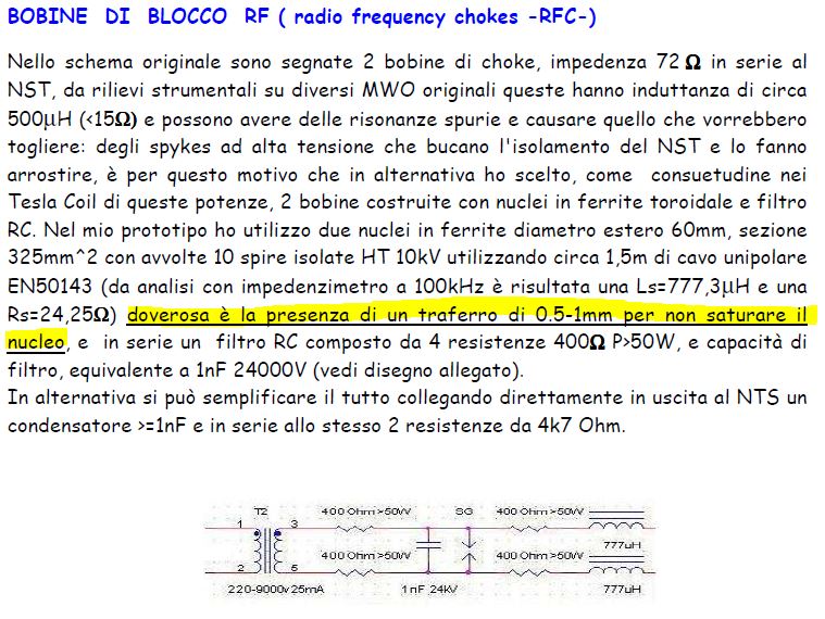

Ich würde gerne die Ringkernspule siehe Anhang nachbauen. Erstmal wird davon geredet es muss ein 0,5-1mm Luftspalt im Kern sein. Macht das Sinn, denn ich sehe den Spalt nicht auf dem Bild? Weiters ist mir auch nicht ganz klar wie die Polarität siehe Schaltplan mit den Anschlüssen zusammenhängt. Ich hoffe mir kann da jemand Licht ins Dunkel bringen. Google Übersetzung: In meinem Prototyp verwende ich zwei Ferritkerne mit einem Außendurchmesser von 60 mm 325mm ^ 2 mit 10 isolierten Spulen HT 10kV, gewickelt mit ca. 1,5m einadrigem Kabel EN50143 (aus der Analyse mit einem Impedanzmesser bei 100 kHz, einem Ls = 777,3 µH und einem Rs = 24,25 Ω) Das Vorhandensein eines Luftspalts von 0,5-1 mm ist erforderlich, um die Luft nicht zu sättigen Kern und in Reihe ein RC-Filter bestehend aus 4 Widerständen 400Ω P> 50W und einer Kapazität von Filter, entspricht 1nF 24000V (siehe beigefügte Zeichnung).

Martin schrieb: > Das Vorhandensein eines Luftspalts von 0,5-1 mm ist > erforderlich, um die Luft nicht zu sättigen Dein Übersetzer hat versagt! Nicht die Luft wird gesättigt, sondern der Ringkern. Wie du (hoffentlich) weisst, nimmt man magnetisierbares Material wenn man eine Wechselspannung transformieren oder blockieren will. Man wickelt auf den Kern eine oder zwei Spulen und kann somit Wechselspannung transformieren oder auch nur blockieren. Wird deine Spule(n) gleichzeitig auch noch mit Gleichspannung durchflossen, kann der Kern magnetisch in die Sättigung gehen und somit sind seine transformatorischen oder blockierenden Eigenschaften weitestgehend dahin. Der Kern wird also vom Gleichstrom schon soweit vormagnetisiert, dass eine weitere Magnetisierung durch den Wechselstrom kaum mehr möglich ist, oder nurnoch begrenzt. Das kann man verhindern, oder besser gesagt die Sättigungsgrenze kann erweitert werden, wenn der Kern, respektive dessen magnetischer Fluss, durch einen Luftspalt unterbrochen wird. Dein erstes Bild passt also nicht so ganz zum Zweiten, denn es zeigt nur einen geschlossenen Ringkern mit einer Spule.
Die Induktivität wird verwendet um hochfrequente Störungen, die auf der rechten Schaltplanseite erzeugt werden, in den Hochspannungstrafo zu unterdrücken. Wie wird denn so ein Luftspalt in den Ringkern rein gemacht. Mit einer Säge? Ist es nicht egal an welchem Leiter die Ringkernspule angeschlossen wird bezügl. der Polarität?
Martin schrieb: > Wie wird denn so ein Luftspalt in den Ringkern rein gemacht. > Mit einer Säge? > > Ist es nicht egal an welchem Leiter die Ringkernspule angeschlossen wird > bezügl. der Polarität? Oh weh..... natürlich nicht! Kerne mit Luftspalt müssen entsprechend hergestellt werden. Das Schaltbild zeigt eine Filterschaltung mit zwei Drosseln, die meines Erachtens keinen Luftspalt brauchen, da laut Schaltbild dort kein Gleichstrom fliesst. Warum in deinem Schaltbild ein Luftspalt gefordert wird, ist mir nicht klar, da mir auch die Verwendung der ganzen Mimik nicht klar ist. Die von dir gezeigte Drossel besitzt einen Ringkern ohne Luftspalt und die Polarität der Anschlüsse spielt keine Rolle.
Martin schrieb: > Mit einer Säge? Oder Hammer. Dafuer gibt es zweiteilige Kerne. Fuer Ringkerne zum Beispiel zwei Halbkreise oder UI Kerne als "eckiger Ring". Die Last koennte unsymmetrisch sein, das wie ein Gleichanteil sich auswirken koennte.
Ein Ringkern aus Eisenpulver (mit Kleber geformt) hat von Natur aus einen eingebauten Luftspalt, den man nicht sieht.
Werner H. schrieb: > Ein Ringkern aus Eisenpulver (mit Kleber geformt) hat von Natur aus > einen eingebauten Luftspalt, den man nicht sieht. Stimmt, daran hatte ich nichtmehr gedacht. Die Verleimung ist der Luftspalt.

Falls Du als Material für den Ringkern einen "Eisenpulverkern" nimmst, ist der Luftspalt verteilt. Berechne mit einem Ringkern (z.B. reichelt.de) ob dieselben Induktivitäten erreichbar sind. Bei der angegebenen Arbeitsfrequenz für das Kernmaterial wird eine Frequenz angegeben, bei der ein Schwingkreis die größte Güte hat. z.B. Trafo für 1 MHZ: Kernmaterial für 200 kHz versuchen! (Das größer µ erhöht die Kopplung. Die Reduktion einer hohen Güte ist dann weniger wichtig.)
