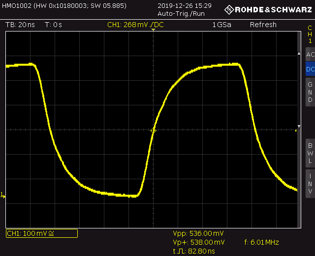

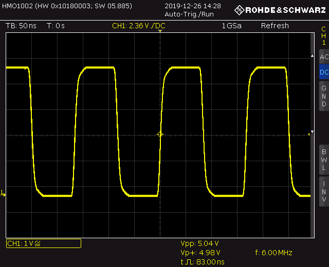

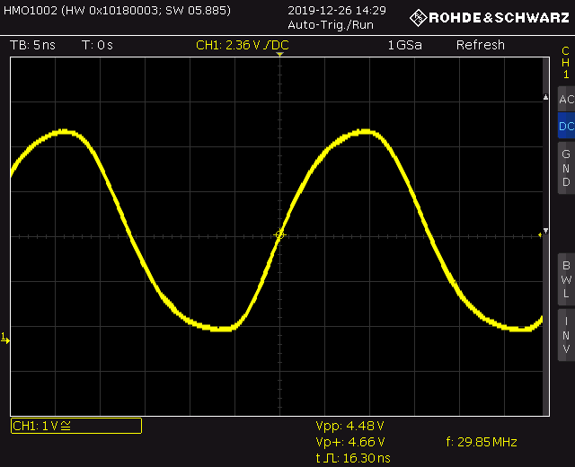

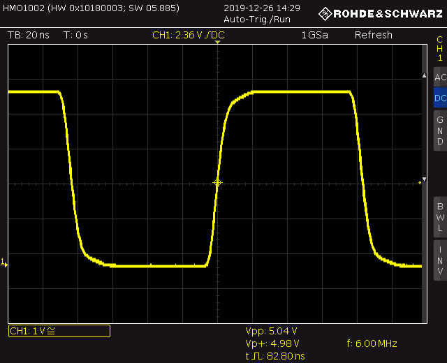

Hallo liebes Forum, ich habe einen Funktionsgenerator vom Typ PeakTech 4165 und ein Oszilloskope von R&S HMO 1002 Series ( 1GSa/s ). Als Test habe ich den Frequenzgenerator direkt an das Oszilloskope angeschlossen mit Hilfe eines BNC-Kabels ( Koaxialkabel mit BNC Buchsen an beiden Seiten) das mit geliefert wurde. Das Oszilloskope hat einen Innenwiderstand von 1MOhm und eine Innenkapazität ( sagt man das so ? ) von 16pF. Ich habe euch jetzt Messungen von Drei verschiedenen Frequenzen "mitgebracht" die ich nicht verstehe, bei allen Frequenzen ist die LowLevel Spannung auf 0V gesetzt und die HighLevel Spannung auf 5V ( also 2.5V DC-Offset ) und das Signal ist ein Rechteck Signal. Bei 100kHZ hat das Signal keine Steigung von 0V sondern eine leicht negative bzw. leicht positive und Vpp ist bei ~5,2V Bei 6Mhz sieht man über dem Rechtecksignal auch eine Ladekurve wobei der Kondensator, des Oszilloskopes doch nach meinem Wissen nur für niedrige Frequenzen ins Gewicht fallen sollte. Bei 30Mhz ist das Singal mehr Sinus als Rechteck und die Spannung Vpp ist auf 4,5V gefallen. Mir ist klar, dass das Signal von Oszilloskope verfälscht wird, aber derart stark ? Oder ist schlicht mein Gerät defekt? Kennt sich jemand mit diesem Problem aus ? Jeder Tipp wäre Goldwert, da ich denke, wie so oft ist nicht das Gerät Schuld sondern der, der es bedient ;) Viele Grüße und noch einen schönen letzten Weihnachtstag!

Du erwartest ernsthaft das bei einem FG mit 60MHz Bandbreite bei 30MHz noch ein Rechteck herauskommt? Nein, Dein FG ist vollkommen in Ordnung.
RTFM PeakTech® 4125 / 4165, S. 49: Anstiegszeit/Abfallzeit <10 ns (10% - 90%) (typisch, 1 kHz, 1 VSS) Genau das ist es, was du siehst.

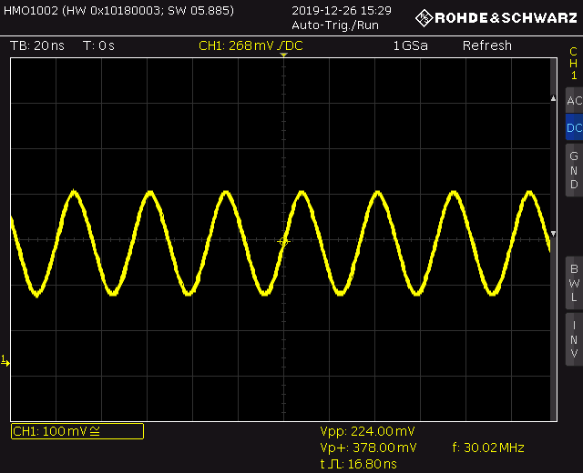

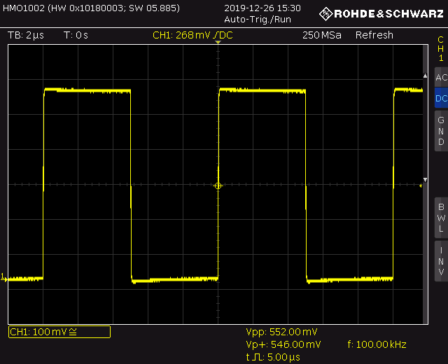

Da ich nicht wusste wie ich am Ende der BNC-Leitung einen Abschlusswiderstand hinbekomme ohne die Leitung zu zerstören habe ich mit 2 Tastköpfen gearbeitet. Die Einstellungen sind gleichgeblieben bei dem Frequenzgenerator ( 5V DC Offset 2.5V ) 30MHz: Vpp ist bei 0.2V und sieht aus wie ein Dreiecksignal 6Mhz: Vpp ist bei 0.5V und sieht aus wie die Landekurve eines Kondensators 100kHz: Vpp ist 0.55V sieht aus wie ein Rechtecksignal, dass allerdings immernoch diese Rampen besitzt. Das Ergebnis ist um ehrlich zu sein auch nicht wirklich das was ich erwartet habe :/

Sebastian W. schrieb: > wie ich am Ende der BNC-Leitung einen > Abschlusswiderstand hinbekomme ohne die Leitung zu zerstören Mit einem T-Stück und da in einem Rechtecksignal im Prinzip alle Oberwellen vorhanden sind, müsste dein Scope eine unendlich hohe Bandbreite haben. Und so etwas (Scope) gibt es nun mal nicht. Will sagen, dein Kram ist in Ordnung, nix kaputt. Gruss Frank

Sebastian W. schrieb: > Aber wegen der Spannung nochmal, wieso genau fällt diese so ab ? Das > würde ich gerne wissen ( auch wenn es ein normales Verhalten ist würde > ich es gerne verstehen ). Das verstehe ich wieder nicht. Das sieht doch ein Blinder mit dem Krückstock: Wenn die Spannung sich nur endlich schnell ändern kann, erreicht sie in kurzer Zeit nicht den Endwert. Du schaust auf den Bildschirm und siehst es nicht???

Hallo Sebastian, hast du irrtümlich die 20MHz Bandbreitenbegrenzung eingeschaltet? http://www.ee.ic.ac.uk/pcheung/teaching/signals_scope/HMO1002.pdf 4 .3 Bandwidth Limit and Signal Inversion Both the short menu and the advanced menu enable you to insert an analog 20 MHz low pass filter to the signalpath. This will eliminate all higher frequency interference. To activate the filter in the short menu, press the respec-tive soft menu key BWL. In the advanced channel MENU the bandwidth limit will be set with the soft menu key BANDWIDTH. Once the filter is activated, the menu itemwill be marked in blue, and the identifier BW will be dis-played in the channel information window. Signal inversion is available in the short menu and the advanced menu in the VERTICAL section. An activated filter will be indicatedin blue in the menu and by a bar above the channel name in the channel name window.

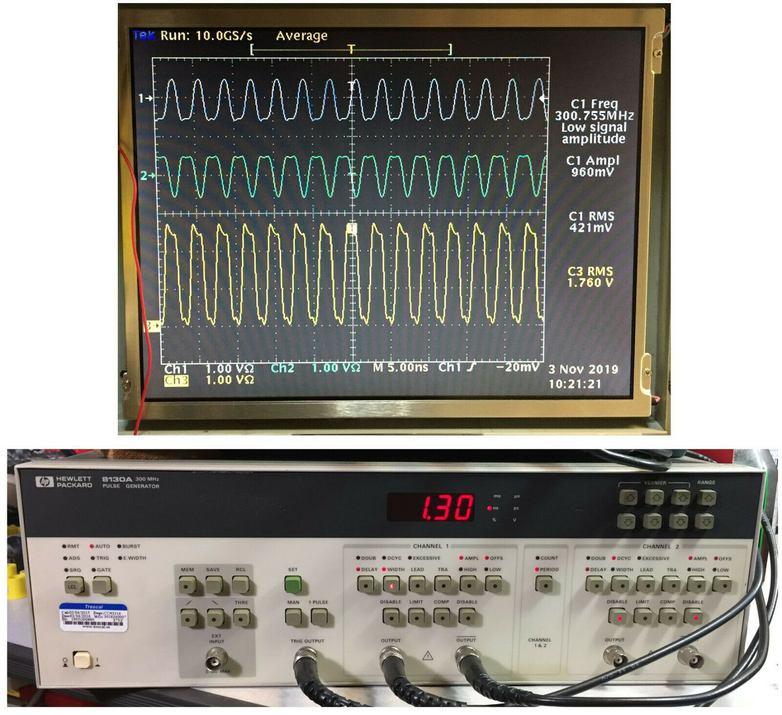

Z.B. einen HP8130A. Hat aber 2 Luefter. Das Oszi ist auch nicht optimal mit seinen 10 GS/s.
Helmut S. schrieb: > Hallo Sebastian, > hast du irrtümlich die 20MHz Bandbreitenbegrenzung eingeschaltet? Auch wenn nicht: das Oszi hat eine Bandbreite von 50MHz. Es kommt also zur Anstiegszeit des Generators noch die Anstiegszeit des Oszis hinzu, und die ist bei 6MHz Rechteck nicht zu vernachlässigen.
Auf der Homepage steht für die hohe Frequenz extra Sinus: 1 µHz – 60 MHz (Sinus) Ein Hinweis darauf, dass es bei hohen Frequenzen verzerrt. Im Ganzen ist das Gerät in Ordnung für den Preis und was es bietet. Im Wesentlichen liegt der Aufwand hier bei diesen Funktionen: - 26 Arbitrary Wellenformen (Hamming, Gaussian, Trapez, Tan etc.) - Integrierter Wellenformeditor, auf USB-Datenträger speicherbar - 5 Modulationsarten (AM, FM, PM, PWM, FSK) - Kanalkopplung, Sweep- und Burst-Funktion
> Im Ganzen ist > das Gerät in Ordnung für den Preis und was es bietet. Es waere besser wenn es defekt waere. Dann koennte man es naemlich reparieren. So bleibt nur der Schnickschnack: > - 26 Arbitrary Wellenformen (Hamming, Gaussian, Trapez, Tan etc.) > - Integrierter Wellenformeditor, auf USB-Datenträger speicherbar > - 5 Modulationsarten (AM, FM, PM, PWM, FSK) > - Kanalkopplung, Sweep- und Burst-Funktion uebrig.

Das HMO 1002 hat imho 50 MHz Bandbreite. Ein 30-MHz-Rechteck setzt sich aus Sinusschwingungen von 30MHz, 90MHz, 150MHz, 210MHz, usw. zusammen. Was passiert wohl, wenn das Scope alles über 50MHz zunehmend wegdämpft? Vgl. z.B.: https://upload.wikimedia.org/wikipedia/commons/f/fa/Fourier_synthesis.svg Teilweise hast Du mit BNC-Kabel (100pF/M) gemessen. 100 pF zusammen mit dem 50-Ohm-Generatorausgang gibt das ein Tiefpass von 32 MHz. Gleicher Effekt wie oben. Tastköpfe (1:10) sollte man vor der Messung kompensieren. Sonst zeigt das Scope u.U. auch Müll an. Grüße -J
> Teilweise hast Du mit BNC-Kabel (100pF/M) gemessen. ... > mit dem 50-Ohm-Generatorausgang Ja wenn der 50-Ohm-Generatorausgang kein 50-Ohm-Koaxkabel mag? Ist er wohl kein 50-Ohm-Generatorausgang? Und dann noch die phoese Terminierung des Kabels mit 50-Ohm am Oszi. Oder hat er die womoeglich vergessen? Da duerfte von den 300 MHz eines HP8130A ja gleich gar nichts uebrig bleiben. So mit 100 pF/m. > Sonst zeigt das Scope u.U. auch Müll an. Womoeglich kommt da einfach nur Müll raus.
