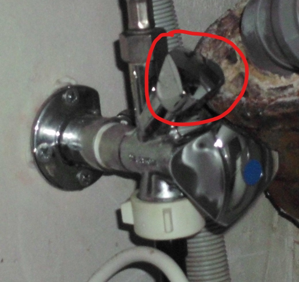

Hallo zusammen, 1. Wie heißt dieser Hahn? bzw. warum hat er zwei Köpfe? 2. Wegen dreieckiger Form kann ich den kleinen Kopf (rot markiert) händisch gar nicht drehen. Scheint geklemmt zu sein. Soll ich ein Werkzeug einsetzen? bzw. was für eines? Vielen Dank im Voraus...

Das ist ein Eckventil mit zusätzlichem ANschluss für eine Spülmaschine https://www.hornbach.de/shop/veporit-kombiniertes-Eckventil-1-2-mit-Geraeteanschluss-chrom/5952061/artikel.html Musste auch schon 2 tauschen, weil sie sich nach dem Urlaub nicht mehr öffnen liessen Falls DU es tauschen willst, nimm eins mit DIchtring, dann sparst Du die die AKtion mit Hanf und Fermit, oder Dichtband
Wie das Ding heisst, weiß ich auch nicht. Ich nenn es mal "Karl-Heinz". :-) Du wei0t vermutlich schon, dass das dazu dient einmal Wasser zum Wasserhahn am Waschbecken und einmal unten heraus zu einer Waschmaschine (oder Spülmaschine) zu leiten und getrennt absperren zu können. Da man das Wasser am Waschbecken so gut wie gar nicht absperrt, fressen sich die Dinger gerne fest. Denke, Kalk ist schuld und das Fett wird im Laufe der Zeit auch fest. Zange kannst Du versuchen. Nimm ein Handtuch, damit der Knauf nicht zerkratzt. So. Jetzt fehlt nur noch der Name.

Oder Doppelspindeleckventil Du kannst den (dreieckigen) Drehknopf auch abziehen und dann direkt mit einer Zange vorsichtig drehen.

Gibt es denn hier nur Leute mit Versicherung, austauschen, Hausmeister, Klempner, Überschwemmung, Internetsuche? Man stellt das Hauptwasser ab. Zieht den Knopf ab und dreht den Einsatz heraus und reinigt ihn. Evtl. eine neue Gummischeibe und O-Ring.
