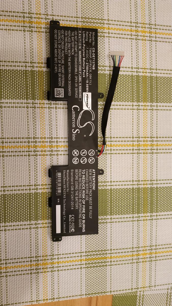

Neuer Akku ist drin aber leider geht der auch nicht. Beim alten blinkt die Ladekontrolle orange beim neuen blinkt gar nichts. Jetzt bin ich echt verwirrt.
Roy S. schrieb: > Jetzt bin ich echt verwirrt. Man kann nicht wie bei der Taschenlampe einfach Akkus tauschen, wenn ein Managementsystem die Ladevorgänge sorgfältig überwacht. Besser wäre wahrscheinlich gewesen: die neuen den alten parallel zu schalten und dann die kranken rauszuwerfen. Es gibt aber auch Fälle wo das Ladesystem kaputt war oder neu kalibriert werden muß. Jetzt würde ich erst mal Spannungen kontrollieren.

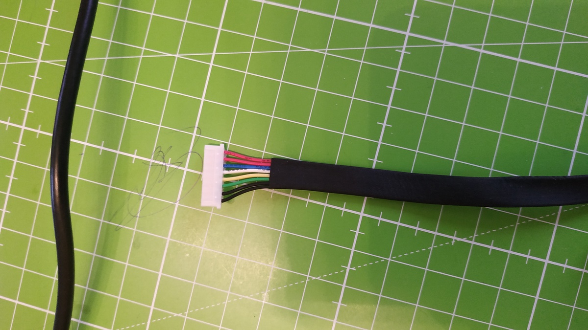

Beim Original verbauten Akku sind auf den beiden roten Leitungen 1V für ca. 30 sek den ist die Spannung weg. Beim neuen liegt da keine Spannung an. Auf den blauen, weißen und gelben Kabel sind beim neuen und alten 3,2V.

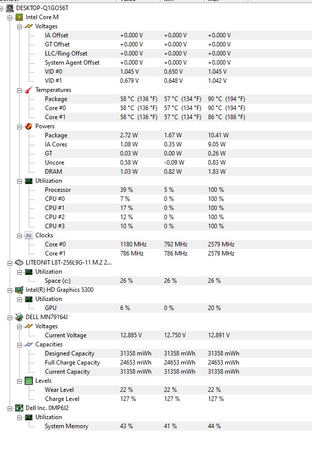

Was sagt der cupid hwmonitor? https://www.dell.com/community/Laptops/Netzbetrieb-Akku-wird-nicht-geladen/td-p/5216931/page/2
Roy S. schrieb: > Beim Original verbauten Akku sind auf den beiden roten Leitungen 1V für > ca. 30 sek den ist die Spannung weg. Merkst Du was? Da antwortet die Batterie.
Dieter schrieb: > Was sagt der cupid hwmonitor? > > https://www.dell.com/community/Laptops/Netzbetrieb-Akku-wird-nicht-geladen/td-p/5216931/page/2 So sieht das bei mir aus.
oszi40 schrieb: > Roy S. schrieb: >> Beim Original verbauten Akku sind auf den beiden roten Leitungen 1V für >> ca. 30 sek den ist die Spannung weg. > > Merkst Du was? Da antwortet die Batterie. Ich denke auch das der neue Akku defekt ist. Vielleicht bestelle ich noch mal einen neuen.
Und zum Vergleich der alte Akku? Was war da die Ausgabe? Schon mal gesucht im www, ob man da reseten muesste? Ich wuerde mal den Lieferanten kontaktieren, bevor Du einen Neuen bestellst. Haette mal an den alten Akku eine 9V gebrauchte Blockbatterie zum Laden drangehaengt.
Sorry. Bei dem Screenshot ist der alte Akku drin den habe ich wieder reingemacht. Weil ich den neuen zurück geben will.

Es lag am Akku. Ich habe einen neuen drin und jetzt geht alles wie es soll. Vielen Dank für eure Hilfe.
