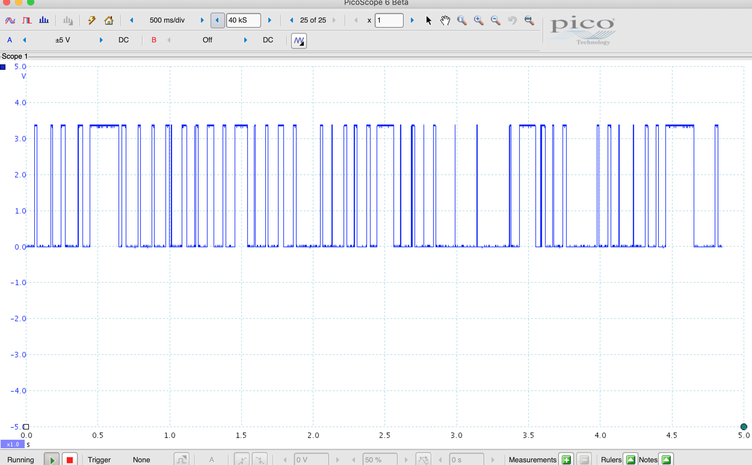

von Markus D. (Gast)

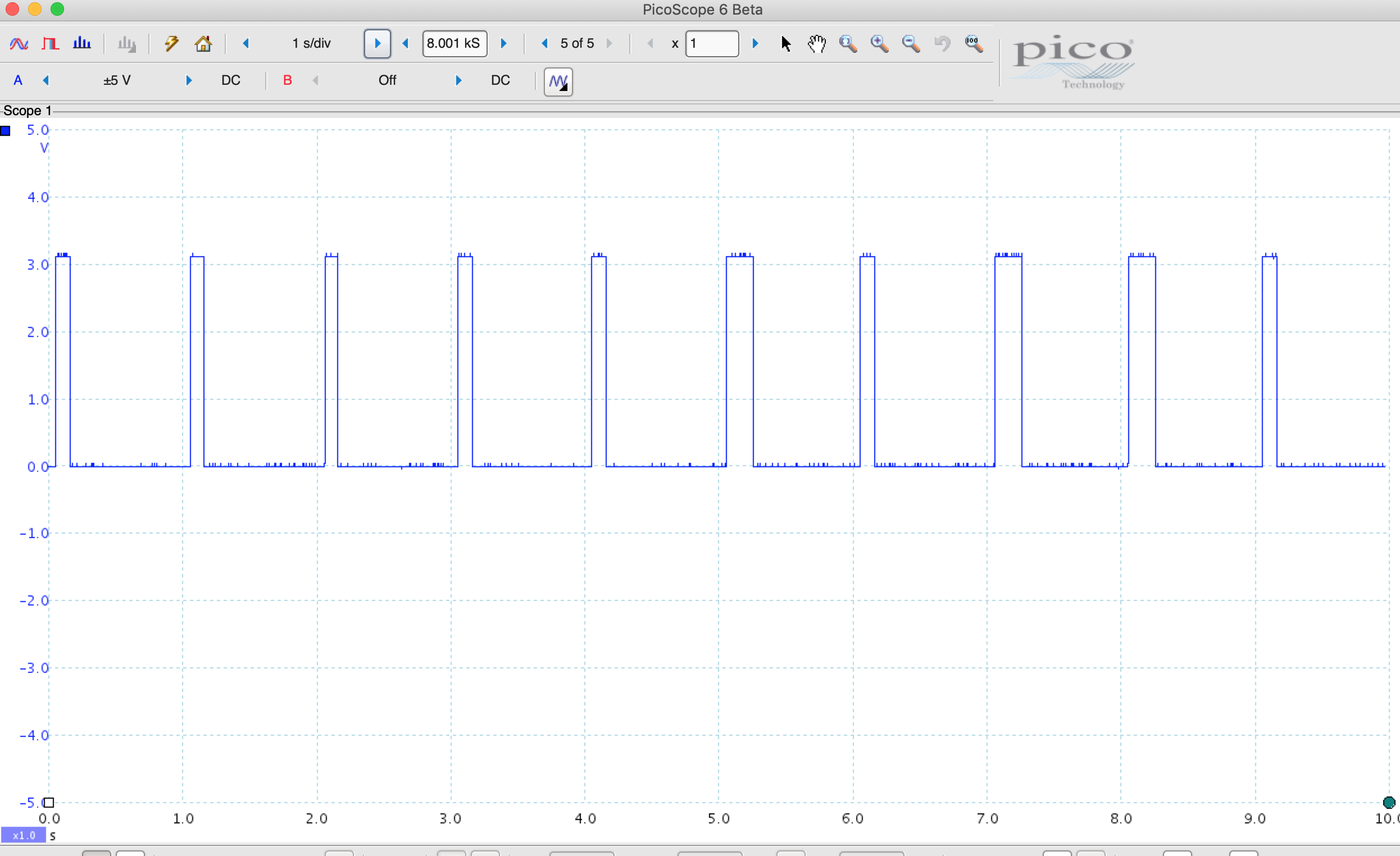

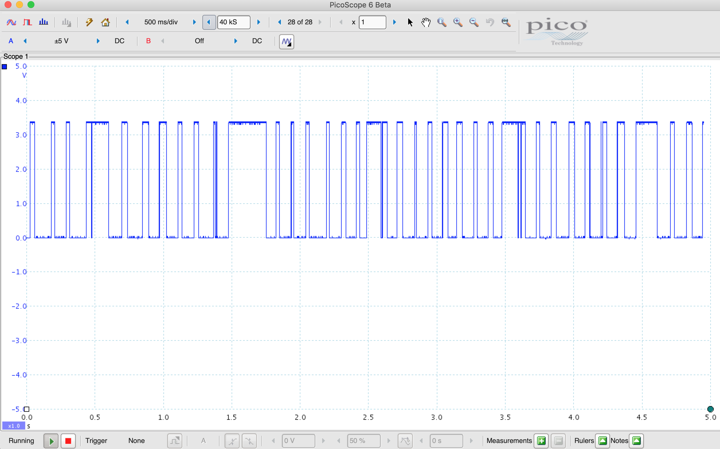

So, habe nun sowohl mal mit dem Labornetztel und 2xAA Batterien
getestet. In beiden Fällen hatte ich kein ständiges Auf/Ab mehr. Somit
scheint dieses Fehlerbild tatsächlich an der Spannungsversorgung über
den Arduino zu liegen. Vielen Dank für diesen Hinweis, das hätte ich
nicht rausgefunden.
Auch wenn der "normale" Rechteck jetzt sauber ist - das Signal in Gänze
ist es überhaupt nicht.... Siehe Screenshots... Man kann die 1s Pulse
erkennen, aber alles dazwischen sollte da ja eher nicht sein... Können
das wirklich alles Störungen sein? Das ist ja beängstigend ;-)
von Hp M. (nachtmix)
Markus D. schrieb:
> .. Können
Warte mal die im Datenblatt erwähnten 20 Minuten ab.
Vielleicht hat sich das digitale Filter dann eingeschwungen.

Kurzum: Ich wollte die Gegenprobe machen und habe mich erinnert, dass
ich noch so ein altes DCF77 Modul rumliegen habe, welches ich auch schon
mal vor einigen Jahren erfolgreich am AVR zum fliegen brachte (damals
allerdings kein Arduino, sondern ein Plain ATmega8 und Batteriebetrieb,
wie mir nun wieder einfällt!)
Ich wollte nun einfach nur für mich sehen, quasi als kleines
Weihnachtsurlaubsprojekt, ob ich das noch hinkriege mit dem Empfang und
war nun also leidlich überrascht, dass es so überhaupt nicht gelingen
wollte mit den eingangs erwähnten Problemen (dass auch das Rechteck
selbst kein sauberes Rechteck ist, sondern eben aus 100ten von Auf und
Ab "gebildet" wurde). Dieses Problem scheint nun Dank Verzicht der
Spannungsversorung aus dem Arduino geklärt. Jetzt wäre einfach die
Frage: Ist der Empfang WIRKLICH so grottig wie er auf den Bildern
ersichtlich ist, oder kann es ggf. noch ein anderes Problem sein - - -
oder muss ich einfach wirklich die 20min abwarten :-D
Wie gesagt, das werde ich morgen mal checken.

von Markus D (Gast)
> Dann nimm zum groben Test ein Taschenradio mit MW od. LW und laufe mal
> durch die Wohnung. In den letzten Jahren hat sich durch Schaltnetzteile
Diesen Tipp habe ich in einem anderen Thread zu einem ähnlichen Thema
auch bekommen.
Mittelwelle geht laut Wikipedia von ca. 530 kHz bis ca. 1,7 MHz.
Langwelle von 30 kHz bis 300 kHz.
Wenn ich jetzt nur Mittelwelle habe - kann ich dann einfach auf z.B. das
n-fache der 77,5 kHz am Radio tunen? Da gab es doch was mit den
harmonischen Vielfachen einer Frequenz...? Waren das nicht die ungeraden
Vielfachen der Grundfrequenz? Oder inwieweit kann mir ansonsten ein MW
Radio hier helfen, wenn ddas DCF77 Signal dann ausserhalb des
Frequenzbereiches ist? Einfach weil ein Störer dann auch
höchstwahrscheinlich im MW Bereich ebenfalls stört, wenn er DCF77 stört?
Also kein Match auf der gesuchten Frequenz, aber wenn man neben einem
kaputten Netzteil steht sieht/hört man das dann trotzdem definitiv? Oder
wie sonst?
> Interrupts/Polling:
Das mit den Interrupts war nur ein Beispiel: Ich habe viele
Code-Varianten probiert, die aber alle letztendlich zum Scheitern
verurteilt waren, nachdem ich mit dem Oszi gesehen habe, wie zerrupft
das Signal wirklich aussah.
> 3.3V Arduino, Wie kommst Du darauf?:
Ehrlich gesagt, war das mit der PWM nur eine Vermutung, weil ich mir so
noch am ehesten hätte erklären können, dass das High-Signal eine Folge
von sehr schnellen Rechtecken war. Ich habe vorhin auch noch ein
bisschen gestöbert und aber nichts weiter dazu auf den Arduino Seiten
gefunden. Somit weiss ich nun nur, dass es wohl mit dem Arduino
zusammenhängt, aber nicht warum dann das gesuchte Signal im Rauschnebel
so aussieht, wie es aussieht (ich meinte damit, dass man die
1s-periodischen Rechtecke ja durchaus erkennen kannen, wenn man weiss
wonach man sucht, sie aber im ursprünglichen Video zu diesem Post ja
deutlich als schneles Auf-und Ab zu erkennen waren, was bei
Batterie/Netzteil-Betrieb nicht mehr der Fall war.
Das heisst, das eigentliche Problem ist, dass die Ausgangsspannung am
3.3V des Arduino aufgrund der prinzipiellen Arbeitsweise des MCs nicht
ganz glatt ist und "irgendwie" führt das dann in dem DCF-Modul dazu dass
der interne Signalgenerator, der das Rechteck für den TCO Pin erzeugt
Amok läuft?
> LED-Aufbau:
Danke, das werde ich auch mal so versuchen. Das Modul braucht laut
Datenblatt 3V (jedenfalls "Normal"), aber 2V sollten wohl auch gehen.
Noch zu Deinem Schaubild: Du hast das Netzteil mit 5V-16V eingezeichnet.
Wir sprechen hier aber von 3,3 bzw. 5V oder? Die beiden Cs machen ja aus
5-16V nicht auf einmal 2V?
Zur Glattheit: Ich könnte nun also auch mal mit dem Oszi einfach an dem
3.3V Pin des MC messen und stark auf 3.3V reinzoomen. In dem Fall wäre
die Erwartung, dass es dort stärker im Verhältnis zu Deinem Beispiel mit
den 2V schwingt, richtig? Ist damit auch die "Restwelligkeit" gemeint,
die man bei einem Netzteil in den technischen Angaben findet?
> Finde ich nicht. Ich fürchte mich mehr vor besoffenen jungen Männern und
> dummen Politikern in zu mächtigen Positionen.
LOL, Full ACK! :-D

von Theor (Gast)
Mann, so'm Gezappel habe ich auch noch nicht auf 'nem DCF-Modul-Ausgang
gesehen. Aber immerhin kann man die 100ms und 200ms Impulse sehen,
nachdem das Modul anders versorgt wurde.
Naja, vielleicht hilft ja Verstärker/Komparator.

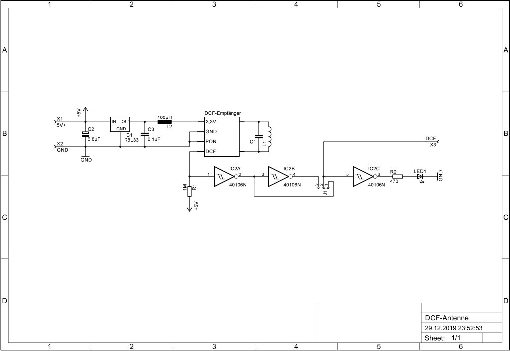

von HBose (Gast)
ich habe einige DCF gesteuerte Uhren gebaut und zunächst auch ständig
Probleme mit der Spannungsversorgung und Störungen gehabt.
Ein 3,3V Spannungsregler und ein CMOS Schmitt-Trigger lösten die
Empfangsprobleme. Schaltung siehe Anhang.
Salu Hans

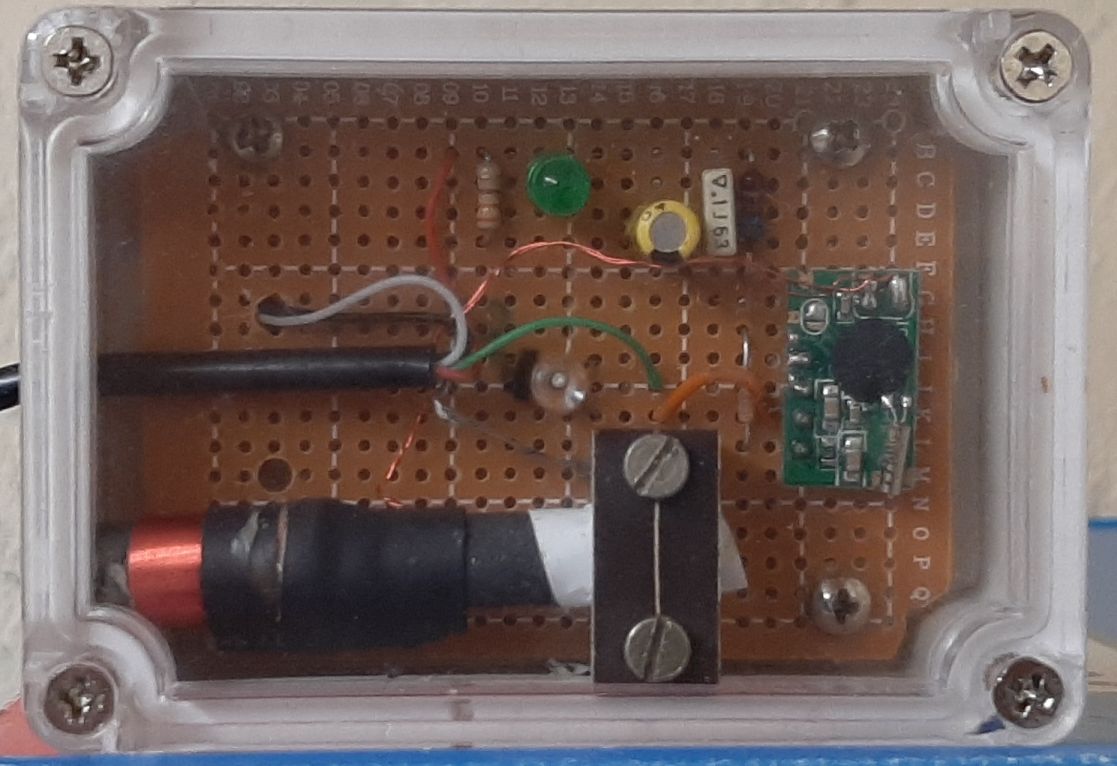

von Ozvald K. (Gast)
Stefan ⛄ F. schrieb:
> die beiden Drähte von der Antenne zur Platine sind nur einfacher
> Kupferlackdraht.
Hier am Foto ist mein Modul zu sehen. Passt zu Deiner Beschreibung.
(Nicht auf Design zu schauen, war nur "provisorisch" gemacht :-) )

von Stefan F. (Gast)
Ja, sieht auch fast genau so aus - bei meinen ist die Spule mit Kleber
statt Schrumpfschlauch fixiert.
... keine Ahnung was jetzt auf einmal anders ist...
Modul nochmal verkabelt. 2xAAA Batterie als Stromversorgung, 100nF
zwischen VCC und GND. PON+GND von Anfang an verbunden. Am TCO PIN
lediglich mein Oszi angeschlossen. Sofot nach dem Verbinden/Starten der
Oszi-SW folgendes Signal glasklar am Oszi...
Modul ist ja 1m vom Notebook mit aktivem WLAN und Bluetooth entfernt.
WLAN Radio spielt fröhlich vor sich hin und auch ansonsten sind nicht
wirklich weniger/andere Verbraucher aktiv als die letzten Tage... Sehr
merkwürdig.
Nun ja. Nun kann ich a) Meine Spielereien mit dem Arduino weitertreiben,
b) Mich intensiver mit den vorgeschlagenen Analyze-Möglichkeiten bzgl.
Signalempfang beschäftigen... Vielen Dank an alle für die hilfreichen
Hinweise.
So soll es aussehen. Wie du siehst, sind komplexe Filter in Software
überflüssig, wenn der Rest drumherum stimmt.
von HildeK (Gast)
Anders ist die Stromversorgung, vorher 3.3V vom Arduino, jetzt an
AAA-Batterien. Ein entscheidender Unterschied!
Hatte man nicht mehrfach gesagt, dass die Stromversorgung perfekt sein
muss?

Nachdem ich gestern dann unten mit Batterie alles sauber am Empfang
hatte, habe ich testhalber VCC nochmal an den Arduino gehangen (3,3V)
und - ich verstehe es auch nicht - aber es ging immer noch alles
perfekt. Signal war Rock Solid am Oszi zu sehen. Arduino war ca. 15cm
vom Modul entfernt und ca. 70cm vom Notebook. Dann das Handy daneben
gelegt - weiterhin perfekter Empfang.
Schließlich habe ich oben im "Bastelzimmer" wo PC, WLAN, Homematic & Co
durch die Gegend funken nochmal alles aufgebaut und... es hat weiterhin
stabil funktioniert, dann und wann mal ein kurzer Zwischenpeak...
Als ich dann aber mir mit den verschiedenen Arduino Sketches mir den
Zustand auf UART ausgeben lies und das mit Putty vom PC zur Anzeige
gebracht habe, hatte ich ab dem Moment wo sich Putty aufgeschalten hat
auf dem Oszi nur noch Noise... Aha, also eine Störung durch den UART?!
Bisschen das Modul gedreht, wurde marginal besser. Arduino abgesteckt,
neu angesteckt... Ausgabe auf UART und auf einmal auch hier wieder sehr
guter Empfang...
Es bleibt irgendwie ein bisschen mysteriös. Wenn die Rätsels Lösung nun
die Batterieversorgung gewesen wäre - alles klar, was gelernt, kann man
sich merken... Aber nun geht es auch am Arduino und selbst dort wo es
vorher nur Störungen gab...
Trotzdem halte ich jetzt nochmal fest, wie am Ende das Modul zum Laufen
gebracht wurde. Mein Modul dürfte übrigens von ca. 2010 sein.
Zusammenfassung:
Typ: Das "neue" DCF1 Modul (Antenne mit Schrumpfschlauch)
Stromversorgung: 3V über AAA oder notfalls über 3,3V von Arduino Uno
Stützkondensator: 100 nF zwischen VCC und GND direkt am Modul
Aktivierung: PON wird dauerhaft auf GND gelegt. Es ist nicht notwendig
erst PON auf VCC zu legen und dann auf GND
Signal/Pullup: Der TCO PIN kann direkt mit einem Digital In PIN des
Arduino verbunden werden (die meisten Programme im Web nutzen dafür Pin
2)
Es ist kein extra Pullup Widerstand notwendig am Arduino. Der Pin wird
via "pinMode(2,IN)" als Eingangspin konfiguriert.
Wartezeit: Das Signal liegt sofort an, es scheint KEINE Einschwingzeit
von bis zu 20min notwendig zu sein
Ausrichtung der Antenne: 90° Richtung Sender, wie generell für
Ferritantennen

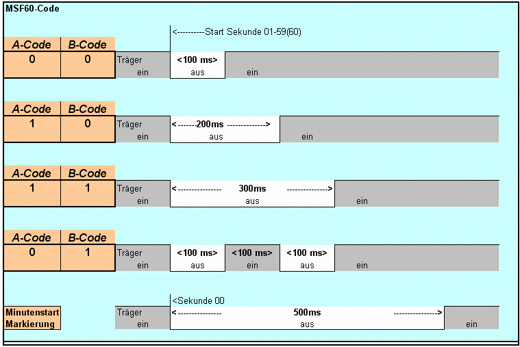

Der MSF60-Sender strahlt ein Telegramm aus, das mehrere Unterschiede zum
DCF77-Telegramm aufweist, das nach einem etwas aufwendigeren
Decoderprogramm verlangt.
Bei der Programmsuche im Internet hatte ich unter Stichwort "MSF60 in
ASM" kaum etwas für mich wirklich Brauchbares gefunden. Entweder
arbeiten die Programme nicht mehr auf der Attiny-Basis oder verlangen
nach Interrupts und so weiter und so fort.
Mit nur "einer" Flankenerkennung geht es nicht. Da bekommt man nur den
A-Code decodiert. Und das habe ich gemacht. Mehr brauche ich nicht.

Ich hab mir für das Pollin-Modul mal diese Platine gebaut und keine
Probleme. Hab zwischen der Platine und meinen Zielschaltungen aber immer
2m Kabel. FET ist z.B. ein AO3418 oder FDN335N (N-Kanal der bei 1.5V
einigermaßen leitet).
Was ist da drauf? Lass mich raten:
Spannungsregler
Transistor als Pegelwandler
CMOS Gatter als Leitungstreiber - oder als Schmitt Trigger?

bei MSF60 geht es bei der Auswertung lediglich des A-Codes nicht anders
(unter Verwendung der der 10ms-Timerinterrupt-Methode).
A Code Null und B Code Eins ergibt zwei Absenkungen innerhalb des 200 ms
Intervalls. Bzw. 300 ms.
Beitrag "MSF60 Dekoder AVR Teil_2"
Solch ein Ausblenden kann man im Analogieschluss auch auf DCF77
anwenden. Ob es da nötig ist, jedenfalls schaden kann es nicht.

Guten Tag zusammen,
ich hoffe der Thread lebt auch noch im Jahre 2020. Mein Thema passt hier
nämlich sehr gut zu "Empfangsprobleme anderer Art".
Was mich wundert ist, dass an meinem Signal ziemlich viel passt. Jedoch
passen die Pulsweiten der Flanken nicht. Das soll heißen, dass mein
0-Signal bzw. mein 1-Signal nicht die typischen 100ms bzw 200ms hat. Ich
habe mal ein kleines Programm geschrieben, siehe unteren Code, um die
Zeiten der Flanken auszuwerten. Hier mal eine Ausgabe:
448ms  für 0-Signal
551ms  für 1-Signal   --> Anmerkung: Dauer 999ms
381ms  für 0-Signal
619ms  für 1-Signal   --> Anmerkung: Dauer 1000ms
469ms  für 0-Signal
531ms  für 1-Signal   --> Anmerkung: Dauer 1000ms
332ms  für 0-Signal
665ms  für 1-Signal   --> Anmerkung: Dauer 997ms
503ms  für 0-Signal
498ms  für 1-Signal   --> Anmerkung: Dauer 1001ms
396ms  für 0-Signal
Folgende Sachen wundern mich:
1. Addiere ich beide Zeitsignale, so sind dies ziemlich genau 1s. So wie
es sein soll.
2. Messe ich mit dem Oszilloskop das Signal nach, so flackert es nicht.
Ich habe ein durchgängiges 1-Signal und ein durchgängiges 0-Signal.
3. An dem Ort, an welchem ich die Tests gemacht habe, habe ich eine
fertig gekaufte Funkuhr aufgestellt. Dies findet das Signal nach
spätestens 3 Minuten. Schlechten Empfang schließe ich also aus.
Folgendes habe ich probiert:
1. Antenne in verschiedenen Variationen angeordnet.
2. Einen Akku als Spannungsquelle ausprobiert.
3. Die Schaltung abseits der Zivilisation aufgebaut um Störeinflüsse zu
vermeiden.
Ich selbst finde es schon sehr seltsam. Die Zeit beider Pulsweiten gibt
eine Sekunde. Nur die einzelnen Pulsweiten sind halt nicht 100ms bzw.
200ms. Oder anderst herum 800ms bzw. 900ms.
Hat einer eine Idee an was es liegen kann.
Das Problem hatte ich auch bei meinem ersten Aufbau.
Deswegen habe ich den DCF Empfänger mal mit Batterien versorgt und ans
Oszilloskop gehängt, da sah dann plötzlich alles perfekt aus.
Letztendlich lag es bei mir an der Stromversorgung. Ich habe den
Empfänger daraufhin nicht mehr an 3,3V angeschlossen, sondern an die
grüne Power-LED, welche schön stabile 2 Volt hatte. Damit lief es dann
gut.
Außerdem ist es (so blöd es aussehen mag) immer vorteilhaft, den DCF
Empfänger mit 2 Meter Kabel und einem eigenen Gehäuse abzusetzen. Dann
hat man nämlich die notwendige Freiheit, ihn von Störquellen weit genug
entfernt aufzustellen und man kann die Antenne auch problemlos richtig
ausrichten.
von Alex D. (allu)
Falls es ein Pollinmodul ist, könnte der Ausgang zu "stark" belastet
sein. Mein Vorschlag, nur den Oszi anschliessen, sonst nichts, und dann
die Impusbreiten nochmal anschauen.

von Alex D. (allu)
Quiddi Q. schrieb:
> Ich ziehe gerade 3mA.
Mein altes Datenblatt finde ich gerade nicht. Ich meine es wären max.
5µA gewesen.
Meine Anschaltung ist hier dargestellt:

von HildeK (Gast)
Quiddi Q. schrieb:
> 1. Zu starke Belastung:
>  Ich habe das Signal mit einem Transistor verstärkt. Und ja, es handelt
> sich um das Pollinmodul. Wie viel darf man denn da an Strom am
> Signalausgang ziehen. Ich zeihe gerade 3mA. Das steht nämlich nicht im
> Datenblatt.
Das ist sehr viel. Wenn du mit dem gepufferten Signal auf einen
CMOS-Eingang willst, dann reichen da 10-30µA! Also: 100k Basiswiderstand
mit meinetwegen 10k (oder mehr) als Pullup am Kollektor sollten passen.
Schlimmstenfalls sind die schon zu viel - Alex. D hat nur 5µA in
Erinnerung, aber es gab wohl mehrere Versionen von Pollin.
> 2. Ich habe genau 3,3V als Spannung anliegen. Also 2V wären besser?
Die vorhandene Beschreibung auf der Pollin-Webseite ist zwar mehr als
dürftig, immerhin steht drin, das 3.3V der Maximalwert sind, nominal
sollten es 3V sein, minimal 1.2V. Ja, 2V wären besser, aber warum nicht
die nominalen 3V nehmen? Dann könnte der Transistor auch ein LL-MOSFET
sein und du brauchst dir über die Belastung keine Gedanken machen.
Und, es steht auch drin, dass man die Versorgung mit 10µF puffern soll.
Auch bei wenigen Angaben im Datenblatt sollte man die vorhandenen
wenigstens beachten.
Besser wäre auch, wenn du eine Skizze der Verschaltung angehängt
hättest. So glaubt der eine, du verwendest eine Emitterschaltung, der
andere geht von einer Kollektorschaltung aus. Das führt ggf. zu falschen
Antworten.
Quiddi Q. schrieb:
> Wie viel darf man denn da an Strom am Signalausgang ziehen.
So viel, dass deine Spannung noch eindeutige HIGH/LOW ist. Diese Detail
ändert sich immer wieder, so wie auch andere Details an Modul. Meine 5
Jahre alten Erfahrungswerte werden wir wenig nützen.
Die Spannungspegel kannst du am besten mit einem Oszilloskop prüfen.
Das wäre bei meinem Modul unmöglich gewesen.
Es geht nicht um die Höhe der Spannung. Klar muss die die in einem
zugelassenen Bereich liegen. Für den Empfang ist wichtig, dass die
Spannung stabil ist. So Aal-glatt wie aus einer Batterie.
Auch das kannst du am besten mit einem Oszilloskop prüfen.
Wenn es am Geld scheitert, dann kauf dir wenigstens ein NF
Spielzeug-Oszilloskop vom Typ DSO138 oder DSO150. Das würde für diesen
Zweck schon reichen und dir auch an vielen andere Stellen nützlich sein.
