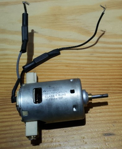

von Der G. (Firma: schlechthin) (gastgeber)
Fritteuse: DeLonghi FH1396/1 EX1
Motor: DL-20R-0003, 230V 50Hz, Rectification Class F FoHS, 16416d n WF
Der Motor des Lüfters oben in der Fritteuse, der die Fächer antreibt
welche die Luft im Gartopf umwältzt und die Luft über die Heizspirale
bläst läuft unruhig, rattert; Fritteuse meldet Überhitzung. Ausgebaut;
Der Kollektor sieht auf 2 gegenüberliegenden Seiten abgeschrabbt aus, so
als würde an den Stellen starkes Bürstenfeuer vorherrschen. Gibt es
sowas als Ersatzteil? Ich würde mal versuchen das Teil aufzubiegen und
die Kollektoren mit Schmirgelpapier etwas zu glätten.
Diese 2 Blöcke an den Anschlüssen sehen mir aus wie Hochlastwiderstände,
welche Aufgabe erfüllen diese?
Starkes Bürstenfeuer und unruhiger Lauf (evtl. sogar mit Qualmwölkchen)
deuten leider oft auf Kurzschlüsse in der Rotorwicklung hin.
Tatsache, hab mein Multimeter an die Kollektoren, bei den guten kommen
17kOhm raus, bei den schlechten fast 0 Ohm. Dann ist der Motor hinüber.
Ich kenne mich mit Motoren leider nicht so gut aus, ist es vorstellbar
da einen Ersatz oder kompatibel zu finden?
Ich würde so einen Designerschrott niemals kaufen, aber das komplett zu
entsorgen ist fast kriminell.
von Master (Gast)
Neuer Motor ist da, an den Kollektoren gemessen hat er immer 230 Ohm,
die Spindel des alten, da leg ich die Messspitzen links und rechts an
den Polumwender an und drehe ihn, der hat 40k und an einem Kontakt 0
Ohm. D.h Kurzschluss. Die Messwerte sind wohl verschieden weil die
Kohlen ja mehrere Kontakte abgreifen.
Eingebaut, funktioniert. Sehr gut :D

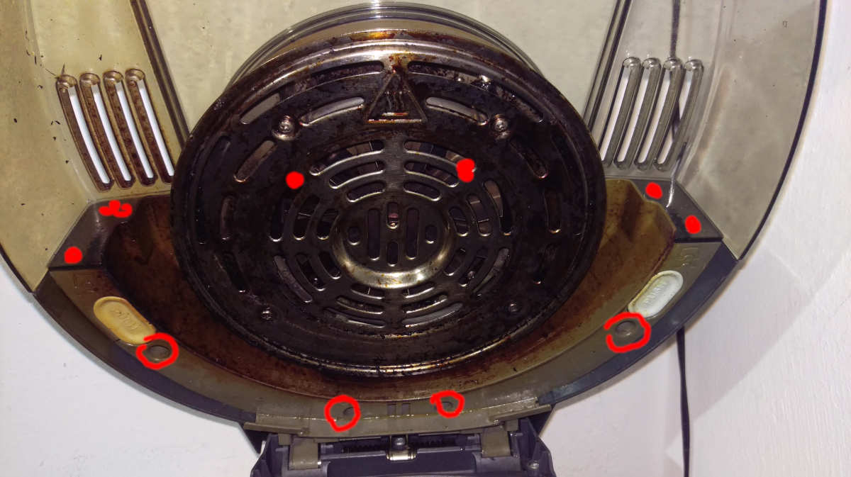

Hey Leute, ich hoffe mein Beitrag hilft noch jemandem, hab lange nicht
mehr reingeschaut.
Motor ausbauen:
Erst mal die Karsichtabdeckung nach vorne abziehen, dazu die 2 Push
Buttons bemühen.
Man muss erst mal vom Heiß-Gebläse die Blechblende abschrauben, dann
gibt es oben hinter dem Propeller zwei tiefe Löcher da muss man nen
langen Schraubendreher durch die Propellerblätter durchführen und in die
Löcher reingehen und 2 Schrauben lösen (Rot auf Bild markiert), dann
kann man die silberne Kunstoffblende mit den Lüftungsschlitzen oben am
Gerät abheben. Darunter befindet sich direkt eine lange Schraube die
gelöst werden muss und noch die andren die ich auf dem Bild markiert
hab. Dann lässt sich die große graue Blende oben abheben und man hat
freien Zugang zum Motor.

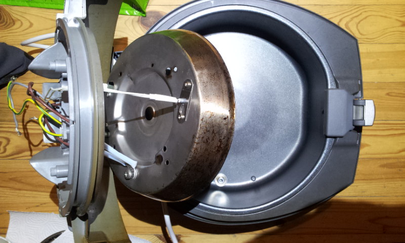

Nun ist ein weiterer Defekt aufgetreten, und zwar ist die Maschine wie
bei einem Wackler ausgefallen. Grund war die Temperatursicherung (TF216)
oben direkt neben dem Motor. Die kann man leicht wechseln oder brücken
und dann läuft das Gerät wieder. Unten am Topf ist noch eine, dazu muss
man den Boden abschrauben, was sehr einfach ist. Hier so sieht es aus,
es ist ein langer weißer Isolierschlauch der mit einer Metallklemme
direkt an das Metallblech drangeschraubt ist.
