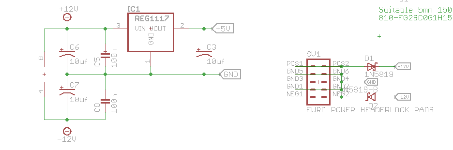

Hi , habe hier eine Schaltung mit dem Spannungsregler LD1117. Schaltplan im Anhang. Leider bekomme ich keine 5V am Ausgang sondern 10,08V. Habe den Regler schon getauscht aber kein Unterschied. Bei angeschlossenem Verbraucher bricht die Spannung auf 1,3V zusammen. Was kann da nicht stimmen? Ich habe alles durchgemessen. Keine Kurzschlüsse oder Unterbrechungen.

blutengel schrieb: > Was kann da nicht stimmen? Deine speisende Spannung hat kein Gleichspannungpotential zur Masse deiner Schaltung.
Hier mal der Link zum kompletten Gerät: https://www.thonk.co.uk/shop/prok-snare-panel-pcb/ und die Eagle Dateien
blutengel schrieb: > Leider bekomme ich keine 5V am Ausgang Kann ja auch nicht funktionieren, GND ist nicht Masse, sondern frei schwebend. Da fehlt was im Scvhaltplan.
blutengel schrieb: > Wo soll der "frei Schwebend" sein? Kannst nicht lesen? Oder kapierst du es nicht? OMG schrieb: > Deine speisende Spannung hat kein Gleichspannungpotential zur > Masse deiner Schaltung.
blutengel schrieb: > GND lieg an SV1 an. Wo soll der "frei Schwebend" sein? Was ist SV1? In deinem Plan ist, wie schon geschrieben, GND des Reglers frei schwebend.
Du musst's schon so machen wie im Originalschaltplan! D.h. +,- UND GND anschliessen. Gerhard

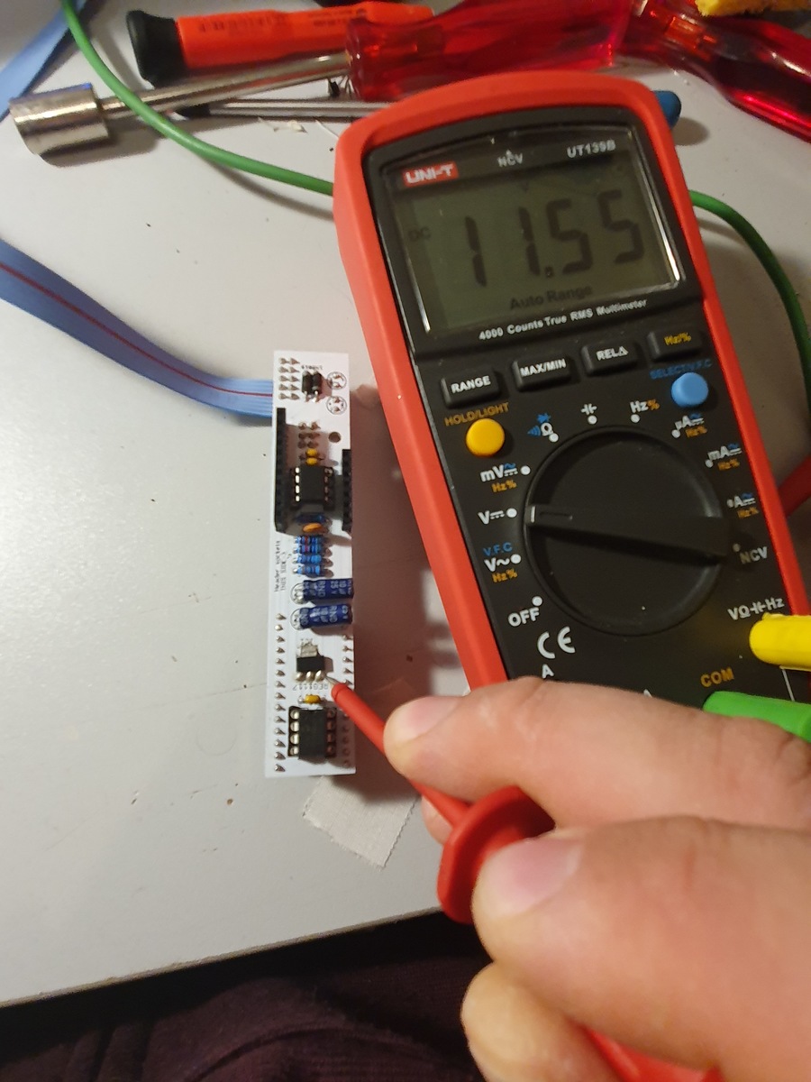

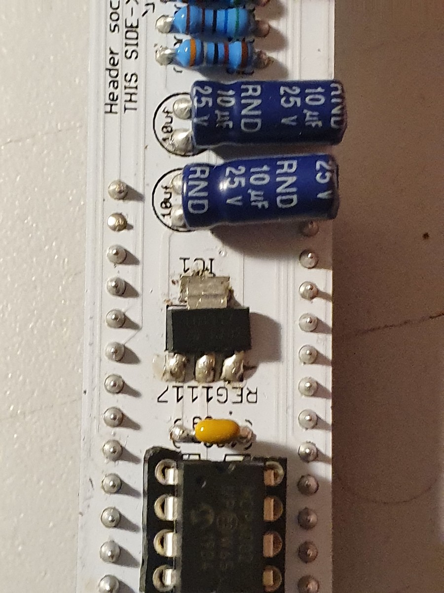

So hier mal der "Aufbau" frage mich nur was man da sehen könnte.

Mike schrieb: > Hallo > Der LD1117 ist ein Adjustable Output Voltage LDO Regulator, also ein > einstellbarer Spannungsregler. Wenn du diesen verbaut hast Ums noch mal deutlicher auszudrücken: Er hat den FALSCHEN SPANNUNGSREGLER verbaut!
Aber wenn ich doch sage das alles korrekt verbaut ist, und es sogar eine fertige Platine ist, dann wird ja wohl kaum was am Aufbau falsch sein. Das Teil ist schon zu hunderten verkauft worden. Interessante wäre es ja mal gewesen den Spannungsregler an sich zu prüfen bzw. die Variante. Scheint wohl mehrere Typen davon zu geben. Also nicht erst immer anderes in Frage stellen. Vor allem habe ich geschrieben das der Aufbau passt und durchgemmessen wurde.Und wenn schon Infos angegeben werden sollte man die ja wohl erstmal so hinnehmen und nicht sofort in Frage stellen.
blutengel schrieb: > Aber wenn ich doch sage das alles korrekt verbaut ist, und es sogar eine > fertige Platine ist, dann wird ja wohl kaum was am Aufbau falsch sein. Prämisse: Es ist alles richtig verbaut. Konsequenz: Es muss funktionieren. Realität: Es funktioniert nicht. Folgerung: Die Prämisse ist falsch.
LARS W, A.K. und TEO D. das sind mal passende Antworten. Es schein wirklich der Falsche Regler zu sein.
blutengel schrieb: > Scheint wohl mehrere Typen davon zu geben Ja, dutzende. Für deine Schaltung ausgehend von deinem Schaltplan(fix 5V) und dem Bild der PCB benötigst du den LD1117S50TR oder LD1117S50CTR. Beide im SOT-223 Gehäuse. Zusatz: In einem Schaltplan sollen diese Herstellerbezeichner bei ICs korrekt angegeben werden. Sollte auf dieser PCB trotz allem der richtige IC verbaut sein, dann gibt es andere Gründe warum keine 5V am Ausgang sind. mfg Mike
blutengel schrieb: > So hier mal der "Aufbau" frage mich nur was man da sehen könnte. hast du die Platine wirklich fertig gekauft? Die Lötstellen sehen nicht gerade nach industrieller Fertigung aus
Walter S. schrieb: > hast du die Platine wirklich fertig gekauft? > Die Lötstellen sehen nicht gerade nach industrieller Fertigung aus blutengel schrieb: > Habe den Regler schon getauscht aber kein Unterschied. Jetzt klar?
blutengel schrieb: > LARS W, A.K. und TEO D. das sind mal passende Antworten. Es schein > wirklich der Falsche Regler zu sein. Was so ein Foto alles bewirken kann....
