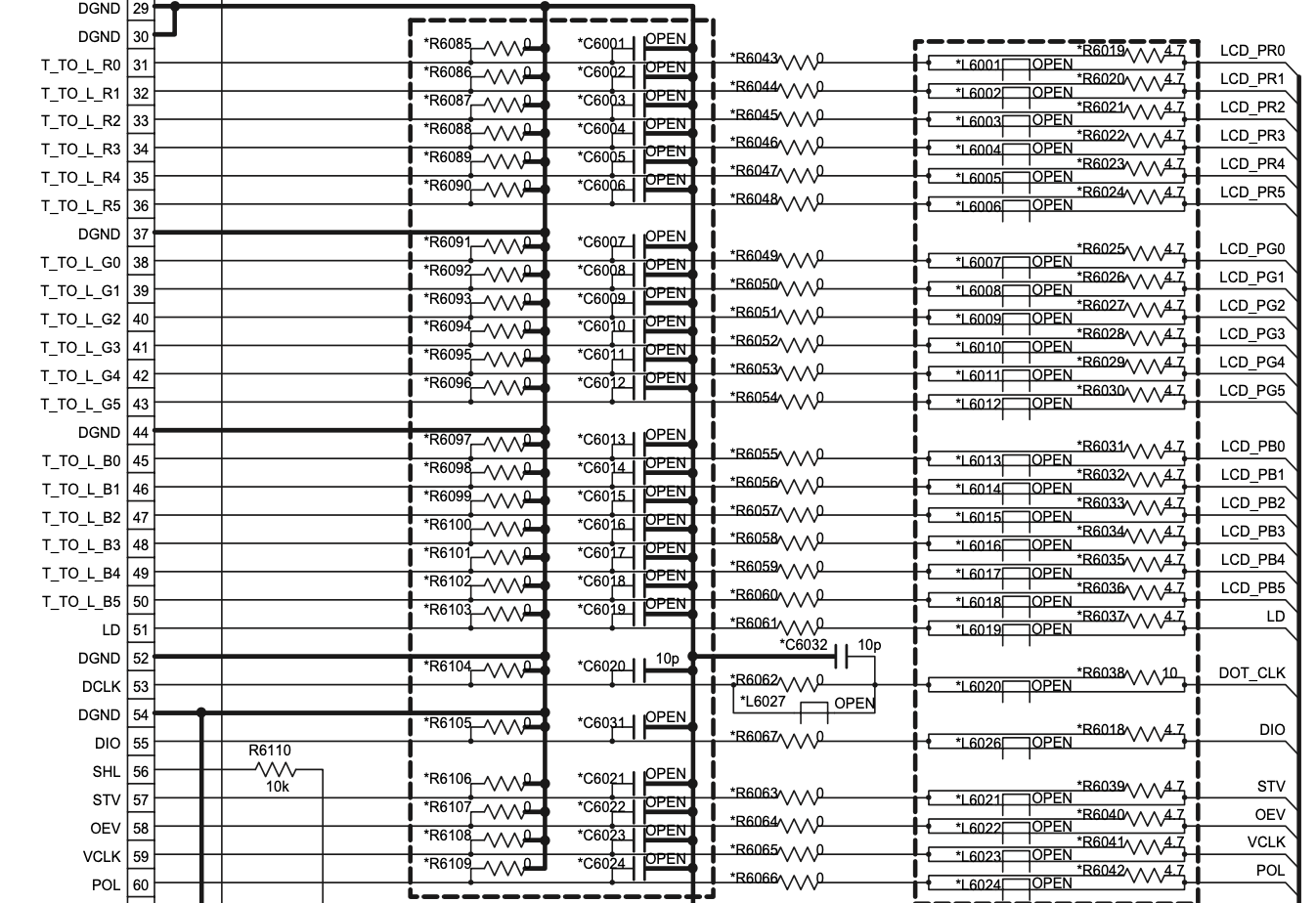

Hallo, ich möchte gerne den Navi Bildschirm eines Kenwood Naviceivers DNX5190DABS spiegeln. Das Navi soll in einem Expeditionsmobil verbaut werden (LKW), diese ist so breit, dass ich einen zweiten Monitor benötige. Die vorhandene AV put Chinch Buchse gibt nur das DVD Bild wieder, nicht den normalen Bildschirm. Ich müsste nun das Bild direkt von der Grafikkarte abgreifen und verstärken. Hat da jemand eine Idee, ob und wie das machbar ist?

Hallo Cristoph Die für dich interessanten Videodaten aus dem NAVI werden über Conector 601 an den LCD Controller ausgegeben. Seite 12 des Schaltplanes sowie Seite 27 rechts, Platinenlayout. Es handelt sich um den LVDS-BUS der 25 Signale umfasst Die Schnittstelle beginnt bei PIN 29 und endet bei PIN 60. Zusätzlich liegt ein Horizontal-Synchronsignal auf Pin 56. Des weiteren sind 6 PINS für GND dabei. Ich weis nicht inwiefern es möglich ist dort einen 2. LCD Controller anzuschließen. Ohne Unterstützung von Kenwood betrachte ich das zumindest als heikel eventuell weis jemand noch etwas über diesen LVDS-BUS. Namaste

Für mich sieht das nicht nach LVDS, sondern nach einem parallelen RGB Interface aus...
Hallo X2, danke für Deinen Kommentar. RGB hört sich für mich machbarer an. Was denkst Du? Soll ich Dir einmal den ganzen Plan schicken, bräuchte dann mal Dein E-Mail Adresse. Grüße Christoph
im Schaltplan Seite 12 steht explicit LVDS-BUS dran. Ich denke KW weiss was sie verwenden. RGB wäre rgb(analog)+Hsync+Vsync+GND hier kommen RGB als 3*6bit-Digitalsignal daher zzgl. 5 weiterer Digitalsignale Das geht klar aus dem Schaltbild hervor. Namaste
Winfried J. schrieb: > RGB wäre rgb(analog)+Hsync+Vsync+GND Nein, (LVTTL-)RGB ist 6..8 Datenbits pro Farbe, DotClock, HSync, VSync und DataEnable. Dazu kommen üblicherweise noch 1-2 Leitungen zur Konfiguration (drehen/spiegeln) und die Versorgung. LVDS hat üblicherweise vier verdrillte Aderpaare. Dreimal die Daten, einmal Takt+Sync.

Winfried J. schrieb: > im Schaltplan Seite 12 steht explicit LVDS-BUS dran. > Ich denke KW weiss was sie verwenden. > RGB wäre rgb(analog)+Hsync+Vsync+GND Mag ja sein, ich kenn den Schaltplan nicht bis auf den Auszug. Dort ist aber ein digitales 18 Bit RGB Interface abgebildet. Schon mal ein LVDS Bus an einem Display gesehen?

X2 schrieb: > Mag ja sein, ich kenn den Schaltplan nicht bis auf den Auszug. Dort ist > aber ein digitales 18 Bit RGB Interface abgebildet. > > Schon mal ein LVDS Bus an einem Display gesehen? wenn du in den Schaltplan schaus wirst du sehen das dies das Interface zwischen der Digitalplatine und der Displaycontrollerplatine ist, Der Videocontroller hat eine Eigene Platine und erst an auf dieser Wird das endgültige Videosignal erzeugt bzw. die anderen Quellen eingeschleust. Allerdings gut möglich das Das Digital IO-Board schon das wo dieser CON 601 drauf ist schon eine compatibles Signal liefert. Dafür, das zu analysieren, bräuchte man dann noch die Dokumentation der Videocontrollerkarte. Zumindest ist der Bus vor der dargestellten Auffächerung mit LVDS-BUS beschriftet? Synonym für 18 BiT digital RGB? @X2 Jetzt wird mir dein Einwand klar, offensichtlich gehört die Beschriftung LVDS-Bus nicht zu diesem Bus sondern zu einem anderen Benachbarten. Der Allwissende Müllhaufen jedenfalls verweist klar auf ein low voltage Differenz Signal. Das ist freilich etwas ganz Anderes. Da hab ich mich dann wohl verguckt. Ändert aber nichts an der Komplexität der Aufgabe dort ein 2. Display anzustricken. Namaste
