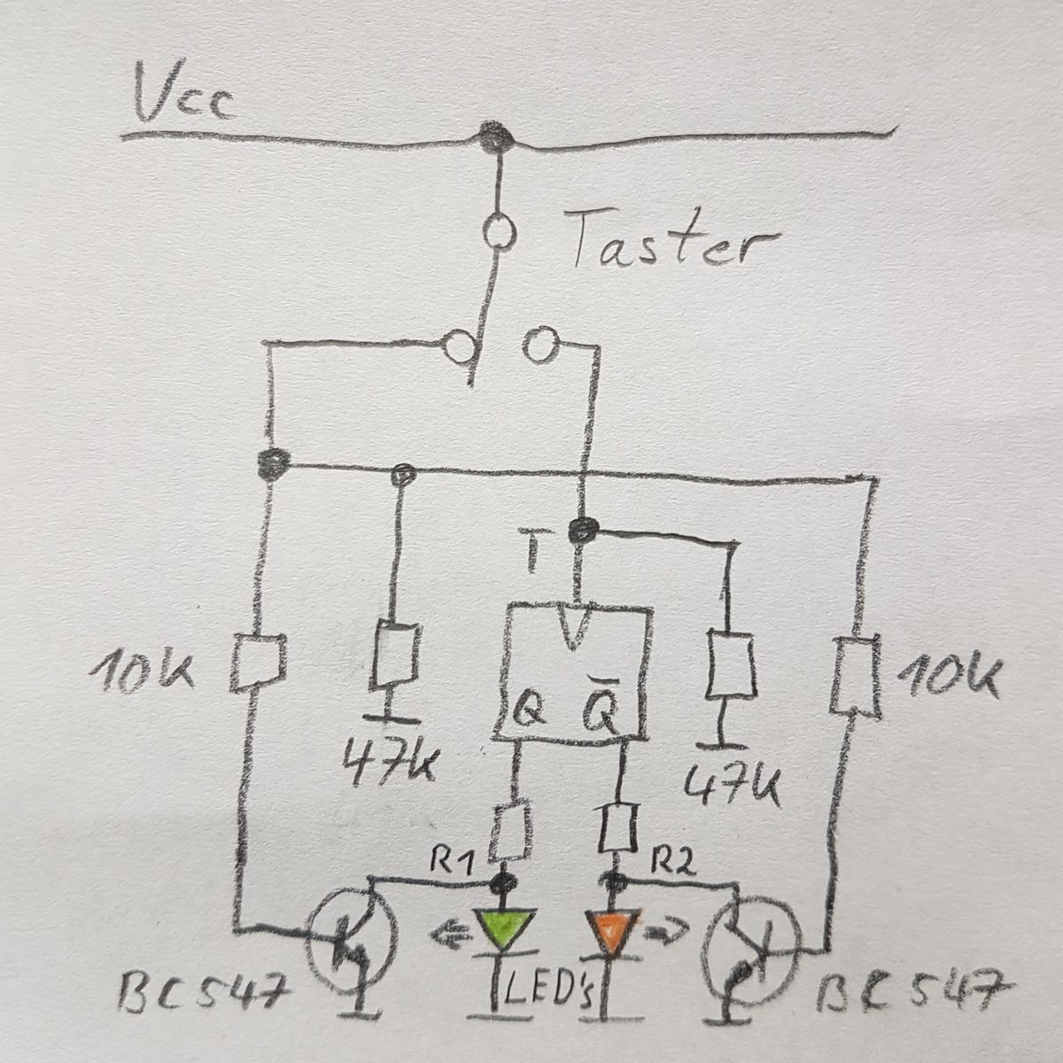

Drucktaster 1xUM mit nachgeschaltetem Toggle Flip Flop und
Anzeigeunterdrückung beim Loslassen des Drucktasters.

von Ach Du grüne Neune (Gast)
Jobst Q. schrieb:
> Mit ein bischen Logikschaltung ist es aber mit jedem einfachen Taster
> hinzubekommen.
von HildeK (Gast)
Ach Du grüne Neune schrieb:
> Angehängte Dateien:
Das geht auch ohne die Transistoren.
Die LEDs von Q/Q_ nach T. Drückt man, schaltet das FF um und die LEDs
bekommen VCC. Reagiert halt invertiert, spart 3 Rs und 2 Ts.
Bei den Anforderungen des TO fehlen natürlich wichtige Angaben.
- Ist die Spannung eine Gleichspannung im üblichen Logikbereich oder
eine Wechselspannung?
- Welche Lasten sollen geschaltet werden?

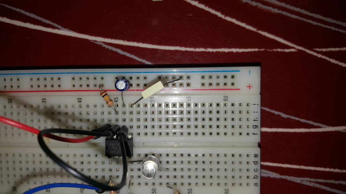

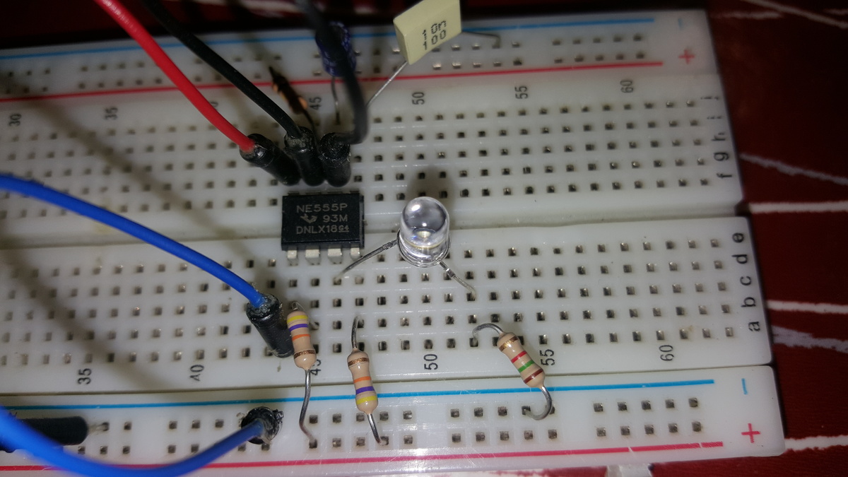

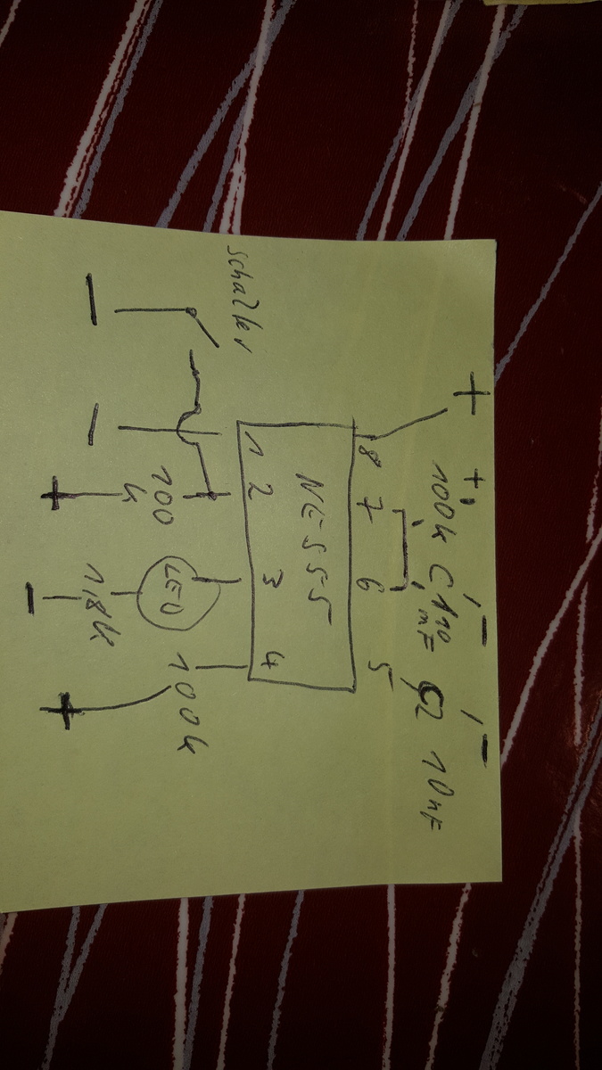

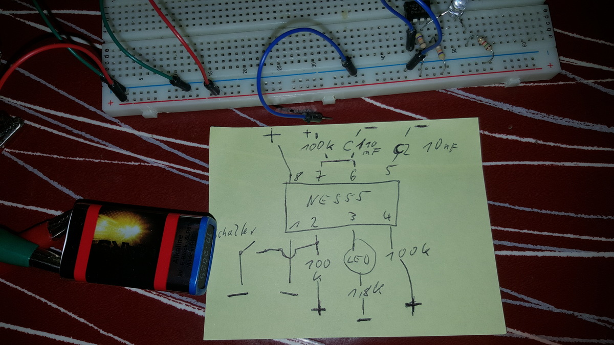

die Funksteckdose an oder aus ist.
Ich hatte sowas schon mal mit NE 555 an IC 4013  und von da wieder an
jede Hälfte eines NE 556 als Monoflop gebaut. Damit hatte ich meinen
Stromstoß Q/Q_. Auf diese Art kostet das Merken des Zustandes aber
Versorgungsstrom. Deshalb dachte ich an eine mechanische Sache.
Außerdem lief die Sache nicht sauber. War immer  irgendwie störanfällig,
wenn ich einen Lichtschalter angeknipst habe.

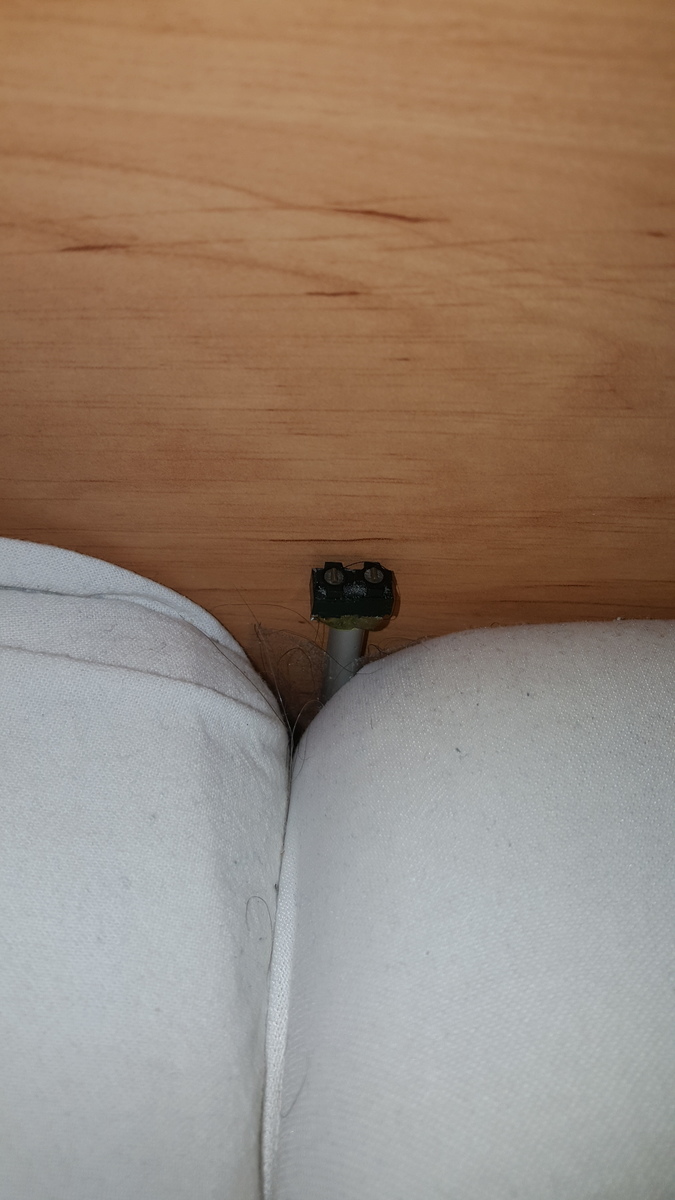

Das sind zwei ganz kleine. Aus einer PC Mouse ausgebaut.
von 1000V Dc (Gast)
Mach doch mal ein Foto? :)

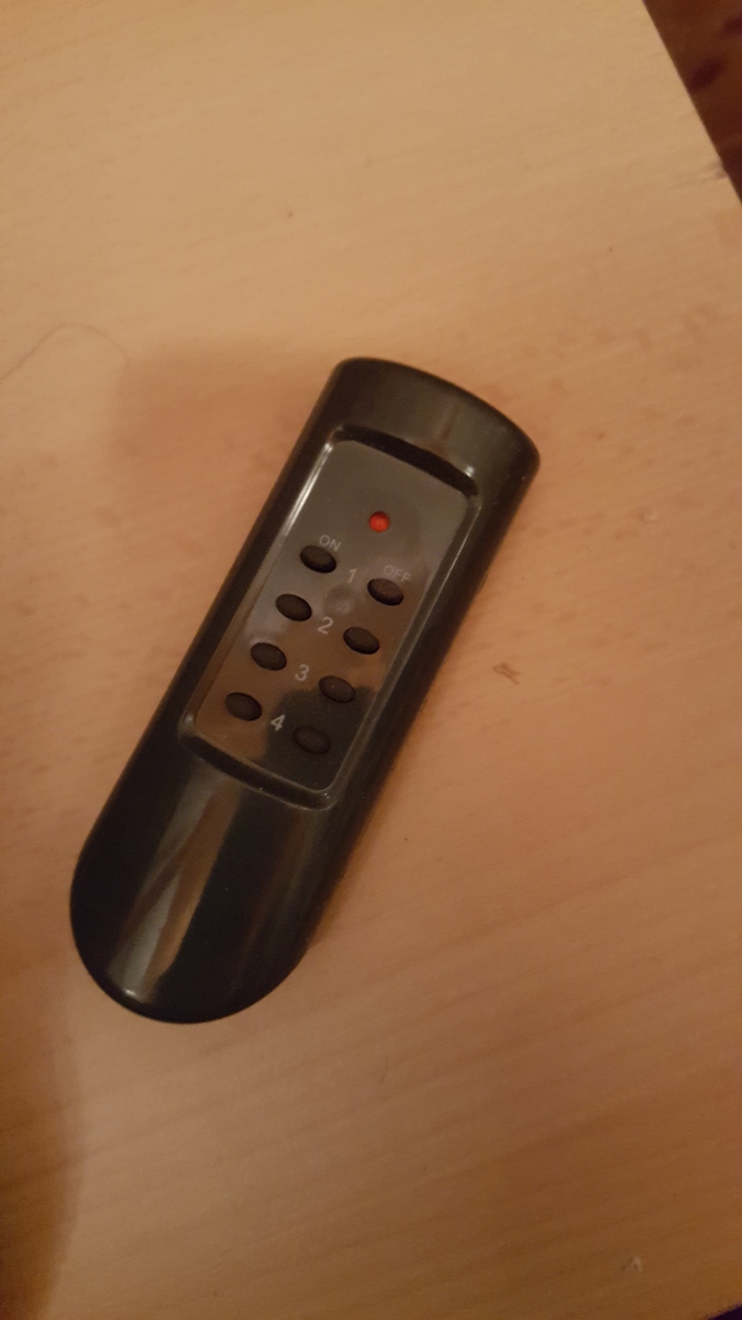

von Harald S. (harry2)
Beide zusammengeklebt und auf ein Röhrchen geklebt. Die Kabel gehnen
durch das Röhrchen zur Leiterplatte. Damit mache ich mein Fernseher an
und aus. Den richtigen Taster zu erwischen ist nicht so eindach, deshalb
meine Verbesserungsidee.

von Enrico Eichelhardt (Gast)
Du willst also vom Bett aus den Fernseher ein- und ausschalten. Ich
erkenne auf dem Foto nämlich zwei Matratzen mit einem Kopfende aus Holz
und zwei Taster dazwischen. Sind da dünne Drähte angeschlossen, oder
sind das etwa Sackhaare?

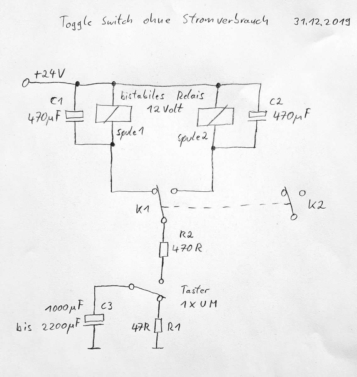

Wenn das Speichern und Toggeln eines Impulses wirklich ohne Strom mit
nur einem Taster bewerkstelligt werden soll, dann könnte man so etwas
mal ausprobieren. Die Spulenwiderstände sollten etwa so groß sein wie
R2. Der Taster muss etwa 250ms lang gedrückt werden.
Der Umschaltkontakt K1 könnte noch auf jeder Seite mit einem 47uF und
einem 47R in Reihe überbrückt werden, damit der mechanische
Einrastvorgang ordnungsgemäß beendet werden kann.
C3 sollte nur so groß gewählt werden, dass ein zu langes Drücken auf der
Taste (länger als 0,5 Sekunden) ein Zurückschalten verhindert.
Aber am Sichersten ist immer noch die Lösung von Sven mit dem
Stromstoßrelais!

Nimm sowas und häng es an einer Bommel übers Bett.
https://www.ebay.de/itm/SeKi-Slim-grun-lernfahige-Universal-Fernbedienung-mit-grosen-Tasten/113752637788?hash=item1a7c2f815c:g:0wsAAOSwnGBc3o7M
Ich habe sowas auch schon als Colt gesichtet.
Hallo Ach du grüne Neune. Danke, aber das ist mir zu kompakt und da sind
ständig 24V erforderlich.
Michael: Nee danke. Eine Seniorenfernbedienung. Was es doch so alles
gibt . ?
Es geht hier um Fernseher und Reciever ausmachen.

Wie kriege ich eigentlich hin, dass der Flip Flop IC 4013 immer mit dem
selben Q startet, wenn ich die Versorgungsspannung anlege?
In dem du den Reseteingang Pin 4 bzw. 10 mit einem 100nF Kondensator
gegen Plus schaltest, damit das Flip Flop nach dem Einschalten
automatisch resetet wird (47k Pull Down Widerstand nicht vergessen)!
Jetzt hab ich noch eine Frage zum NE555.
Wenn ich mit Minus auf dem Trigger (2) bleibe, müsste doch die LED
abschalten.
Die geht nur aus, wenn ich den Schalter öffne.
Spannungsquelle ist 9V Batterie.
Was mache ich falsch?
Edit: Die Widerstände bei 2 und 4 sind 47 K.
Harald S. schrieb:
> Bist du dir da wirklich sicher? Hier stehts anders:
Ohne Strom kann natürlich nix gespeichert werden, das ist klar. Ohne
Strom kann der Impuls nur mit Svens Lösung gespeichert werden
(Stromstoßrelais).
Das Rücksetzen mit dem 100nF Kondensator beim anlegen der
Versorgungsspannung bei einer IC Lösung, funktioniert aber immer.
