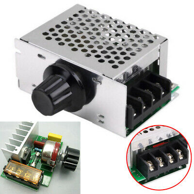

Hallo Vielen Dank. Überhitzen ist das Stichwort, dadurch möchte ich den Lüfter Motor Drosseln. Ist das mit diesem Bauteil möglich? https://www.ebay.de/itm/220V-Motordrehzahlregler-400W-Spannungregler-Schlater-vorwarts-und-ruckwarts/401948220675?_trkparms=aid%3D1110001%26algo%3DSPLICE.SIM%26ao%3D1%26asc%3D20161006002618%26meid%3D615634fe3d9c484cbebe05061e59e1ab%26pid%3D100694%26rk%3D3%26rkt%3D29%26mehot%3Dlo%26sd%3D392309156180%26itm%3D401948220675%26pmt%3D1%26noa%3D1%26pg%3D2386202&_trksid=p2386202.c100694.m4598 Oder könnt ihr etwas besseres vorschlagen? Lg

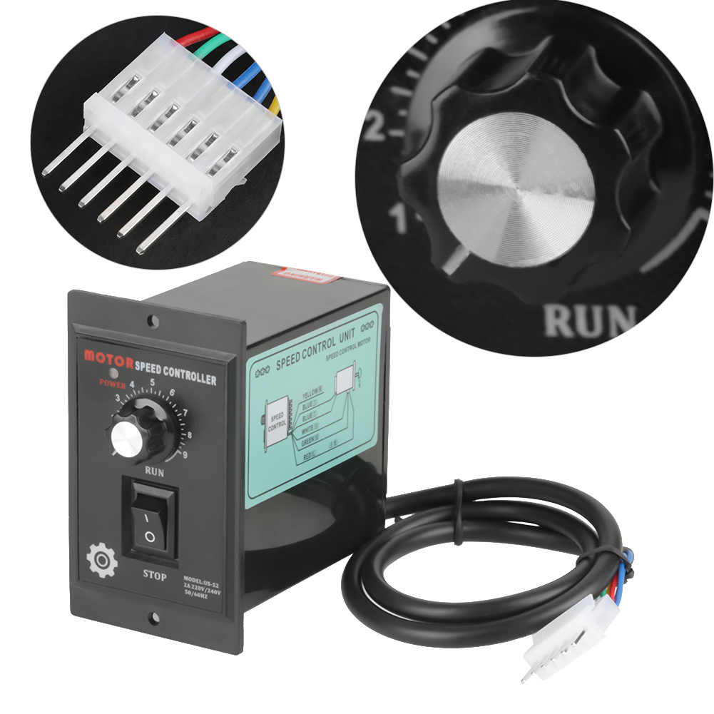

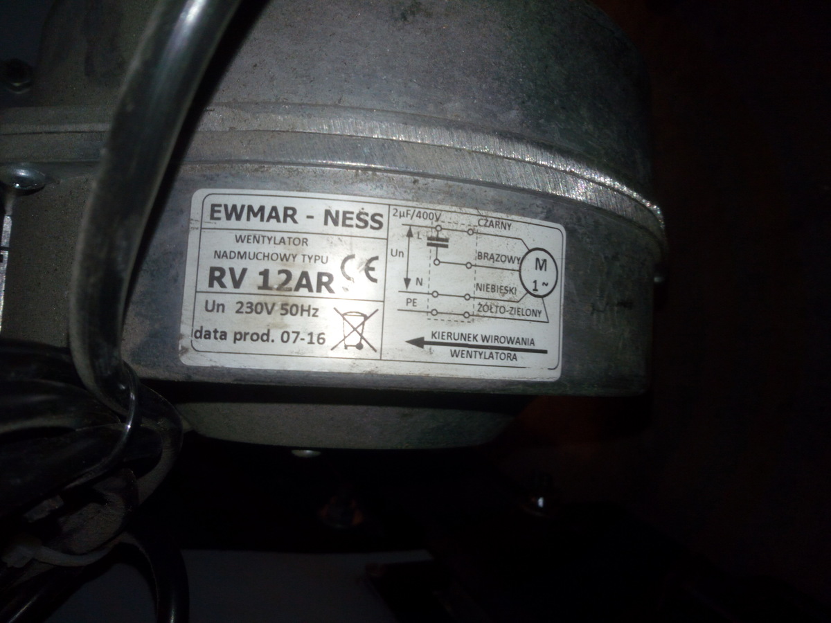

Kann gehen, kann Dir auch den Motor schrotten. Der Motor sieht nach einem Kondensatormotor aus (so wie die alten Heizungspumpen), Die richtige Steuerung wäre dafür ein Frequenzumrichter (FU), der einen Einphasenmotor treiben kann (kann nicht jeder). Nach der Überschrift kann der das: https://www.ebay.de/itm/0-75KW-220V-AC-1Phase-Frequenzumrichter-VFD-Drehzahlregler-fur-Einphasige-Motor/143255202476 (Die Beschreibung ist dann aber sehr dürftig, keine Anschlussbild) Das was Du rausgesucht hast ist eine Art Dimmer. Die steilen Spannungsanstiege beim Dimmen können den Motor stark belasten/beschädigen. Besserer Kompromiss (wenn Dir der FU zu teuer ist) ist eine Vollwellen-PWM um die die Leistung zu steuern.

Hallo Hier nur noch die Daten von Gebläse: Der Lüftermotor ist für die Spannungsregelung ausgelegt. Der Ventilator hat eine CE-Konformitätserklärung. RV-12-Ventilatoren in verschiedenen Ausführungen sind für das Blasen von Luft in Zentralheizungskesseln und anderen technologischen Geräten bei einer Umgebungstemperatur von -15% bis + 40 ° C und einer relativen Luftfeuchtigkeit von bis zu 95% ausgelegt. Der Lüfter ist nicht als eigenständiges Gerät für den privaten oder ähnlichen Gebrauch vorgesehen. Grundanwendung - Kohleöfen, Öfen mit Retortenbeschickung 25 - 50 kW. Technische Daten Antriebsmotortyp Induktion mit Arbeitskondensator, Außenläufer Nennspannung 230 V Nennfrequenz 50 Hz Ziehleistung 75 W Nennstrom 0,35 A max. Durchflussmenge 270 m3h max . Akkumulation 340 Pa Rotation bei max. Hubraum 2350 U / min Umdrehungen bei max. Aufstauen 2850 U / min Arbeitsmodus S1 Arbeitsposition beliebig Schutzart IP 20 Basisisolation Klasse B Schutz gegen unsachgemäßen Gebrauch Thermosicherung des Motors Schallleistungspegel 60 dB (A) Gewicht 2,0 kg Mindestversorgungsspannung 80 V
Ron J. schrieb: > Der Lüftermotor ist für die Spannungsregelung ausgelegt. Dann wird er wohl einen Widerstandsläufer haben, und für Phasenanschnitt gedacht sein.

Wenn eine Spannungsregelung funktioniert, dann bitte keine dreckige Phasenanschnittsteuerung, sondern verwende einen Stufentransformator in Sparschaltung dafür.
