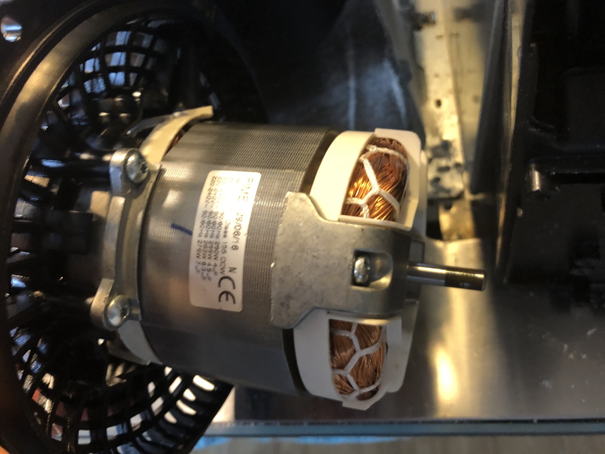

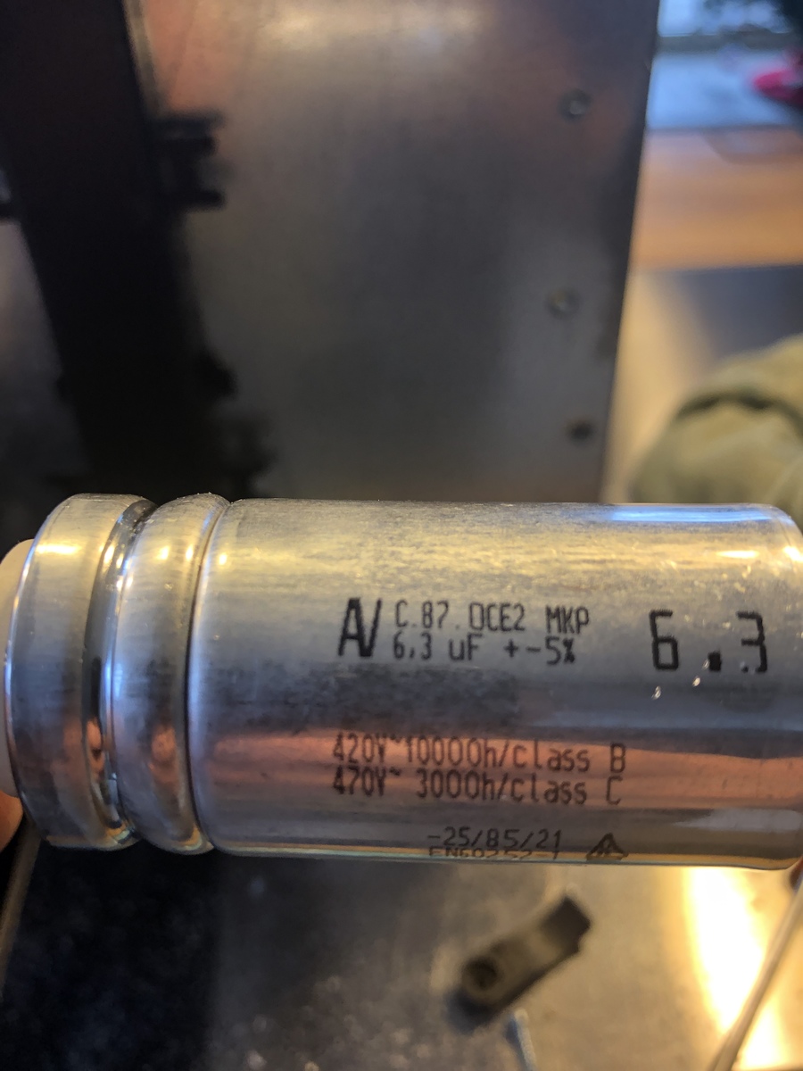

So, endlich geschafft, dass Ding zu zerlegen. Am Motor ist kein Kommentator. Aber im Steuerkasten scheint sowas zu sein. Schaut mal bitte die Bilder...
Tom schrieb: > Am Motor ist kein > Kommentator. Tom schrieb: > und weitere Bilder Da ist er ja, der Kommentator!
So ein Ding zu finden ist nicht einfach. Muss das 470V sein oder kann das auch einer mit 450V sein. &,3uF ist klar... Ich finde immer Kompensatoren mit einer dicken Schraube unten drunter. Ist das egal, oder muss das einer ohne diese Schraube sein? Viele Grüße
Tom schrieb: > Ich finde immer Kompensatoren mit einer dicken Schraube unten drunter. > Ist das egal, oder muss das einer ohne diese Schraube sein? Aber am einfachsten ist es wenn Du direkt nach der identischen Baureihe suchst. C87 0CE2 MKP C87 = Motorlaufkondensator 0 _ 10000h/3000h 420V/470V C _ Standard marking E _ kein montagebolzen 2 _ 6.3x0.8 mm flachstecker Deiner scheint von Arcotronics zu sein (gibbet nichtmehr.. ist jetzt Teil von KEMET glaub ich) Kemets nomenklatur is ein wenig anders müsste also C87 0AE2 4630 AA2J heissen mit Bolzen M8 dann C87 0AF2 4630 AA2J scheint es nicht zu geben, nur "bessere" (30000h/10000h 420/470) da wird aus der Null eine Acht C87 8AF2 4630 AA2J (https://www.distrelec.de/de/metallisierte-pp-folienkondensatoren-fuer-den-motorbetrieb-3uf-kemet-c878af24630aa2j/p/30151702) Wenn der Bolzen platz im gehäuse hat stört er nicht. dann würd ich das Dingen da nehmen als Ersatz.. Es sei denn natürlich jmd mit mehr Ahnung hat einen Einwand dagegen

Such mal nach Motorkondensator 6,3uF. Bsp.: https://www.ebay.de/itm/Betriebskondensator-Anlaufkondensator-ELKO-MotorKondensator-6-3-F-6-3-uF/162537117266?hash=item25d7f79652:g:R6EAAOSwIQdZL9qn Da hast du das Ding übermorgen. Restwerte sind unkritisch. Falls das Gewinde stört, absägen. Oder nach einem ohne Gewinde suchen.
michael_ schrieb: > Such mal nach Motorkondensator 6,3uF. > > Bsp.: > Ebay-Artikel Nr. 162537117266 > > Da hast du das Ding übermorgen. > > Restwerte sind unkritisch. > Falls das Gewinde stört, absägen. > Oder nach einem ohne Gewinde suchen. Vielen vielen Dank! Hab ihn bestellt. Melde mich wieder, wenn ich ihn eingebaut habe. Schönen Abend noch!!
