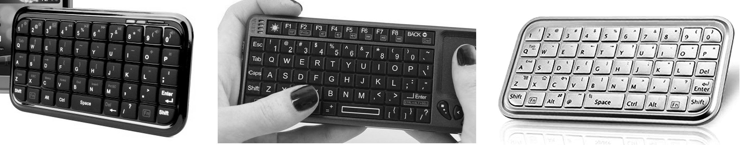

Ich suche eine PC-Tastatur, deren Tasten keinen Querversatz haben, wie
in o.b. Abbildung. Ich hatte so etwas schon mal gesehen, es dann aber
für den Einsatz am PC verworfen, weil es beim Ausprobieren ungewohnt
war. Es handelte sich um eine sehr kompakte Tastatur mit noch weniger
Tasten, als oben dargestellt, es war aber das komplette Alphabet
enthalten. Ich meine sogar, die Tastenköpfe selbst seien rund gewesen.
Kennt jemand soetwas? Eben gesucht und nichts gefunden.
Ich hätte dafür jetzt nämlich eine Anwendung als Mischpultsteuerung.
Benötigt werden gleich 8 Stück davon für 64 Kanäle. Im Handel ist da
nichts zu finden, was einigermaßen passt, bzw. es hat ungünstige
Tastenfelddimensionen (nicht passend zu 8,16 etc) oder abenteuerliche
Preise.
Selbstbau soll vermieden werden, da aufwändig.
Daher bin ich auf PC-Tastaturen gekommen, da sie als Massenartikel
sicher am Günstigsten sein dürften. Man braucht dann nur noch farbige
Aufkleber für die einschlägigen Funktionen SEL, REC, SOLO, MUTE.

von Georg (Gast)
Das ist einfach nur ein Irrtum, nicht nur die Chinesen bauen keine
Einzelstücke, auch Cherry oder Rafi nicht. Die im Bild gezeigte Tastatur
für eine russische Steuerung ist mit Rafi-Einzeltasten aufgebaut, aber
die Leiterplatte ist nur ein Teil des Problems, die Beschaffung der
Tastenköpfe ist aufwändig, wenn es nach was aussehen soll und ausserdem
noch lange haltbar.
