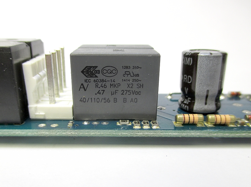

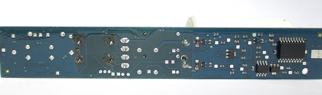

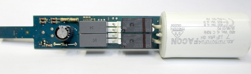

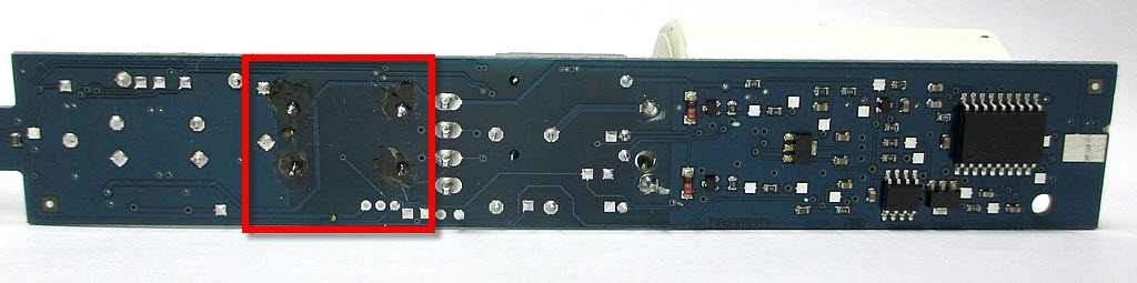

Hier mal ein paar Bilder von der Elektronik. Verschmort ist offensichtlich nichts, man sieht aber die Reparaturstellen an den beiden Entstörkondensatoren? Wie gesagt, 2013 wurde der Motor von Rademacher repariert und er hatte genau dasselbe Verhalten, also schließe ich eine mechanische Ursache aus. Zudem läuft alles sauber und leicht am Rolladenpanzer sowie der Wickelstange.

Hab die beiden Kondensatoren jetzt mal ausgelötet und durchgemessen. Laut meinem Multimeter haben die 0,2 uF anstelle der angegebenen 0,47 uF. Aber die Toleranzen dabei sind ja auch sehr hoch...
Olli Z. schrieb: > Hab die beiden Kondensatoren jetzt mal ausgelötet und durchgemessen. > Laut meinem Multimeter haben die 0,2 uF anstelle der angegebenen 0,47 > uF. Aber die Toleranzen dabei sind ja auch sehr hoch... Wichtiger wäre es, den "dicken" Kondensator auszumessen und gegebenenfalls auszutauschen.
Könnte das Problem an dem Phasenschieberkondensator liegen? Optisch sieht der allerdings noch gut aus und hat 5,7 uF Kapazität... ok, bei angegebenen +-5% Toleranz sollten es schon annähernd 7 sein. Wie gesagt, wenn der Rolladen lief, war der Lauf ruhig, er stoppte halt einfach viel zu früh und das auch ohne Rolladenpanzer, also quasi im Leerlauf.

Das Drehmoment ist beim Anlauf am größten. Wenn kein Wackelkontakt vorliegt und alles leichtgängig ist, scheidet der Kondensator aus. Da du das Ding schon zerlegt hast, kannst du die Lötstellen mit einer Lupe kontrollieren oder gleich großzügig nachlösten.
Olli Z. schrieb: > man sieht aber die Reparaturstellen an den beiden > Entstörkondensatoren? > > Hab die beiden Kondensatoren jetzt mal ausgelötet und durchgemessen. > Laut meinem Multimeter haben die 0,2 uF anstelle der angegebenen 0,47 > uF. Sind das wirklich Enstörkondensatoren, oder versorgt man darüber die nachgeschaltete Elektronik? Ein Trafo für die Kleinspannungsversorgung ist mir zumindest nicht aufgefallen. Dann könnte die zu kleine Kapazität ein Störungsgrund sein.
Rainer D. schrieb: > Dann könnte die zu kleine Kapazität > ein Störungsgrund sein. Das würde ich auch vermuten. Möglicherweise kann anfangs der aufgeladene Elko noch genügend Strom für die Relais liefern, aber nach kurzer Zeit bricht dann die Spannung ein weil aufgrund der verringerten Kapazität der Folienkondensatoren nicht mehr genug nachgeliefert wird. Gruß, Bernd

Das lässt sich doch einfach messen. Aber schaut euch die Lötstellen vom großen runden Motorkondensator an. ?

Hallo, die gleichen Antriebe habe ich erst vor kurzem repariert. Tausche die beiden 0,47µF Kondensatoren und den Motorkondensator aus, danach läuft der Antrieb wieder. Die beiden reparierten Antriebe waren auf der Südseite montiert und so ständig der Sonne, bzw. den Temperaturen ausgesetzt.
Erhard S. schrieb: > die gleichen Antriebe habe ich erst vor kurzem repariert. Eigentlich ne Frechheit das Rademacher hier keine Infos liefert, das müssen die doch wissen das die Teile alle Nase lang kaputt gehen. > Tausche die beiden 0,47µF Kondensatoren und den Motorkondensator aus, > danach läuft der Antrieb wieder. Die beiden kleinen habe ich bereits bestellt, nur den große 7uF will sich nicht finden lassen. Der darf max. 30mm Durchmesser und 50mm Länge haben, sonst passt er nicht rein und da find ich zum verecken nix... zumindest nicht mit 7uF. Aber ich denke etwas mehr Kapazität dürfte nix machen, also bis 16uF. Vielleicht finde ich da was... > Die beiden reparierten Antriebe waren auf der Südseite montiert und so > ständig der Sonne, bzw. den Temperaturen ausgesetzt. Ja, ist bei mir auch so :-) Kondensatoren trocknen einfach aus... Die nächsten Motorantriebe werde auch eher Billigteile von ebay. Habe noch einen anderen Antrieb von Schellenberg, aber mit "mechanischen" Endpunkteinstellungen und ohne Hindernisserkennung (wie der Rademacher war) und die kosten ja für 20 Nm schon 80,- € und mehr. Der von Rademacher kostete mal 160,- €. Also dafür hätte ich schon erwartet das man dort auch die Ersatzteile kaufen kann, ähnlich wie es z.B. bei Miele der Fall ist.
