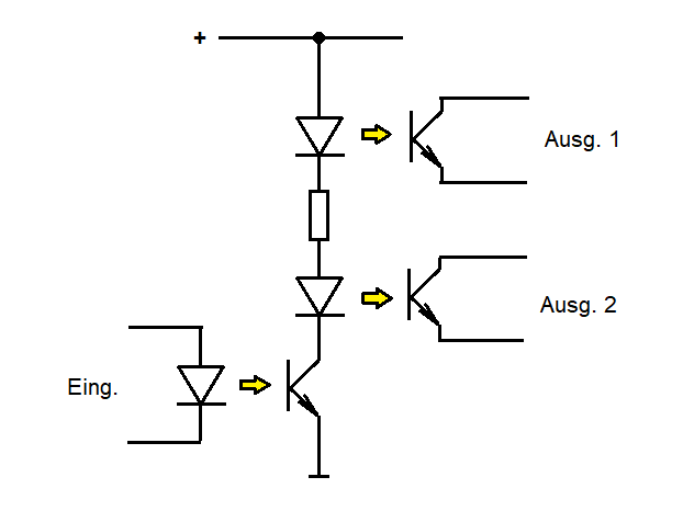

Hallo, gibt es sowas als Bauteil: in einem Optokoppler strahlt eine LED auf ZWEI Fototransistoren, so dass man mit einem Eingang zwei von einander potentialgetrennte Ausgänge gleichzeitig steuern kann ? Googeln ist schwierig - mir fällt kein gutes Buzzword ein. Hat jemand ne Idee? Und: ja klar kann man das auch anders machen, zB indem man primär zwei LEDs nimmt (parallel oder in Serie...). Braucht aber (geringfügig) mehr Energie.

Gerd S. schrieb: > gibt es sowas als Bauteil: in einem Optokoppler strahlt eine LED auf > ZWEI Fototransistoren, so dass man mit einem Eingang zwei von einander > potentialgetrennte Ausgänge gleichzeitig steuern kann ? IL300 plus 2 Transistoren.

ArnoR schrieb: > IL300 plus 2 Transistoren. Super - danke sehr! Auf den ersten Blick genau das was ich suche. Habe das Datenblatt vor mir und studiere gerade die Details. /sigma9

Gerd S. schrieb: > Primärseite ist batterieversorgt - na klar, sonst wäre der Strombedarf > relativ egal. Wenn du Energie sparen willst, dann nimmst du 2 OCs mit hohem CTR und koppelst am Ausgang hochohmig aus. Dann brauchst du für die 2 LEDs nur wenig Strom. Und du brauchst nicht nach einem Spezial-OC zu suchen, der womöglich einen insgesamt schlechteren CTR hat auf die "normalen".
Dietrich L. schrieb: > Gerd S. schrieb: >> Primärseite ist batterieversorgt - na klar, sonst wäre der Strombedarf >> relativ egal. > > Wenn du Energie sparen willst, dann nimmst du 2 OCs mit hohem CTR und > koppelst am Ausgang hochohmig aus. Dann brauchst du für die 2 LEDs nur > wenig Strom. > Und du brauchst nicht nach einem Spezial-OC zu suchen, der womöglich > einen insgesamt schlechteren CTR hat auf die "normalen". Da hast du völlig recht, das verstehe ich. Daher studiere ich gerade das DS des IL300 und vergleiche CTRs mit "normalen" hoch-CTR-OCs danke /sigmma9
Man kann es auch mit 3 Optokopplern versuchen. Das ist dann zwar alles irgendwie doppelt gemoppelt, aber zum Ansteuern benötigt man dann relativ wenig Energie. Am Eingang könnte man z.B. den LTV817C einsetzen (CTR 600).
Ach Du grüne Neune schrieb: > Man kann es auch mit 3 Optokopplern versuchen. Das ist dann zwar alles > irgendwie doppelt gemoppelt, aber zum Ansteuern benötigt man dann > relativ wenig Energie. Am Eingang könnte man z.B. den LTV817C einsetzen > (CTR 600). eigentlich ne gute Idee, ich sehe nur ein Problem: woher versorgt man den "mittleren" Teil mit dem Transistor? - von primär: schlecht, weil nicht energieeffizient. - von einem der sekundären: das ginge. Aber dann kann man den zugehörigen sek-OC weglassen, weil es eh nicht mehr potentialgetrennt ist. Das läuft dann auf eine Kaskade hinaus: primär -> sekA -> sekB. Kamm man wohl so machen, muss ich mal überlegen, ob das anderweitige Nachteile hat. Danke für die Idee /sigma9
Gerd S. schrieb: > Ach Du grüne Neune schrieb: >> Man kann es auch mit 3 Optokopplern versuchen. Das ist dann zwar alles >> irgendwie doppelt gemoppelt, aber zum Ansteuern benötigt man dann >> relativ wenig Energie. Am Eingang könnte man z.B. den LTV817C einsetzen >> (CTR 600). > > eigentlich ne gute Idee, ich sehe nur ein Problem: woher versorgt man > den "mittleren" Teil mit dem Transistor? Natürlich von der Sekundärseite. > - von primär: schlecht, weil nicht energieeffizient. Vor allem gibt es dann keine galvanische Trennung. Die Idee von „ Ach Du grüne Neune“ ist gut. Macht aber nur Sinn wenn auf der Primärseite die Spannung nicht ausreicht 2 OK in Serie zu schalten.
