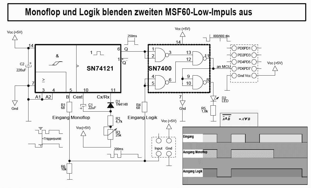

Ein XOR wobei ein Eingang das Signal des anderen Eingangs erhält über
eine 500ms RC Verzögerung und einen Schmitt-Trigger.
Also 2 IC und 2 passive Teile. Auch mit Monoflop werden das nicht
weniger. Schneller (500ns) ginge es mit digitaler Verzögerungsleitung
vor dem XNOR  aber eine 500ms Verzögerungsleitung als 1 Baustein ist mir
nicht bekannt.

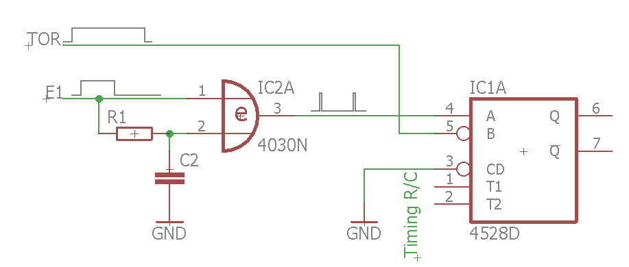

Mario H. schrieb:
> Mir war nur unklar, wie ich mit Logikschaltung die erwünschte Änderung
> an E1 erfasse.
Vielleicht so wie im Anhang.
Solange das TOR auf HIGH ist, wird bei jeder Flanke von E1 das Monoflop
getriggert und gibt einen Puls mit einer Länge entsprechend der
Timing-Bauelemente R/C (nicht eingezeichnet, siehe Datenblatt) ab.
Ist TOR auf LOW, passiert nichts.

von Mario H. (hemar64)
Super - habe verstanden,
durch den erzeugten Flankenpuls, welche die (immer wieder neu) Tx-Zeit
startet, ist auch  die Überstreichzeit des Gebers am Sensor egalisiert.
Die Bewertung am Ausgang auf Tx (innerhalb TOR) begrenzt.
Nun kann ich an der physischen Minimierung und einem sinnvollem Delta-Tx
arbeiten. Vielen Dank an Alle!
von HildeK (Gast)
Mario H. schrieb:
> Schau ich mir gleich an
Tu das.
Noch einen Hinweis: Das Monoflop ist nachtriggerbar, d.h. dessen Zeit
startet bei jedem Triggerimpuls neu. Entweder gibt es zwei Pulse am
Ausgang (wenn die MF-Zeit geringer ist als der Abstand der Flanken oder
die eingestellte Zeit beginnt erst mit letzten Puls. Es gibt dann eine
Gesamtdauer von MF-Zeit plus Abstand der beiden Flanken an E1, im worst
case kommt also knapp die Torzeit hinzu.
von Karl B. (gustav)
so etwas ähnliches.
Dabei bedenken, dass die Erholzeit des C noch dazugerechnet werden muss.
Das funktionierte eine gewisse Zeit.
Aber ziemlich thermisch instabil bauteilebedingt und schlussendlich
einfacher per Software zu lösen.
De Morgan angewendet um die Oderfunktion mit dem Nand hinzukriegen.
Man kann aber natürlich auch gleich die passenden Logikbausteine nehmen.
