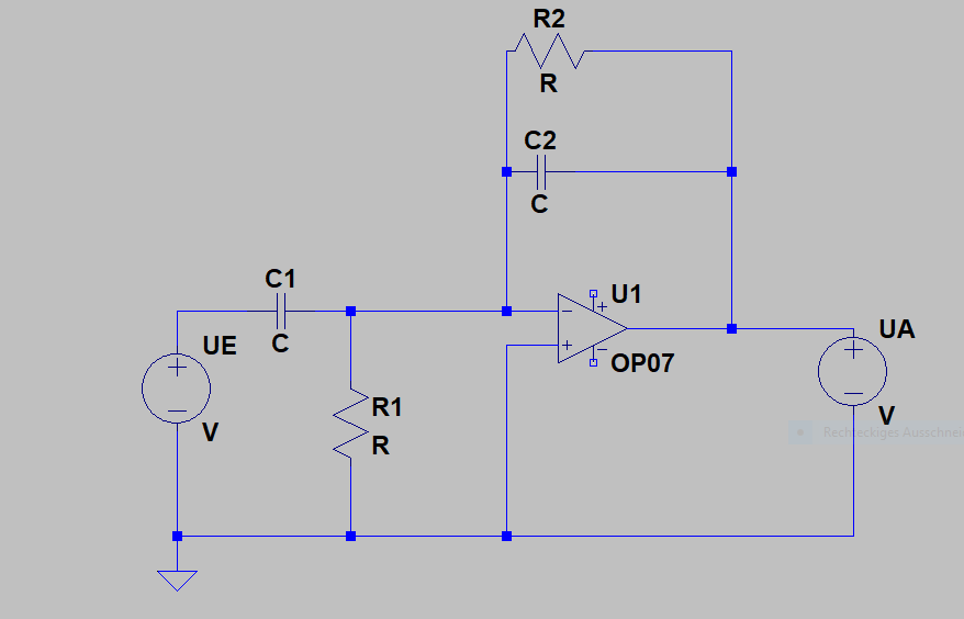

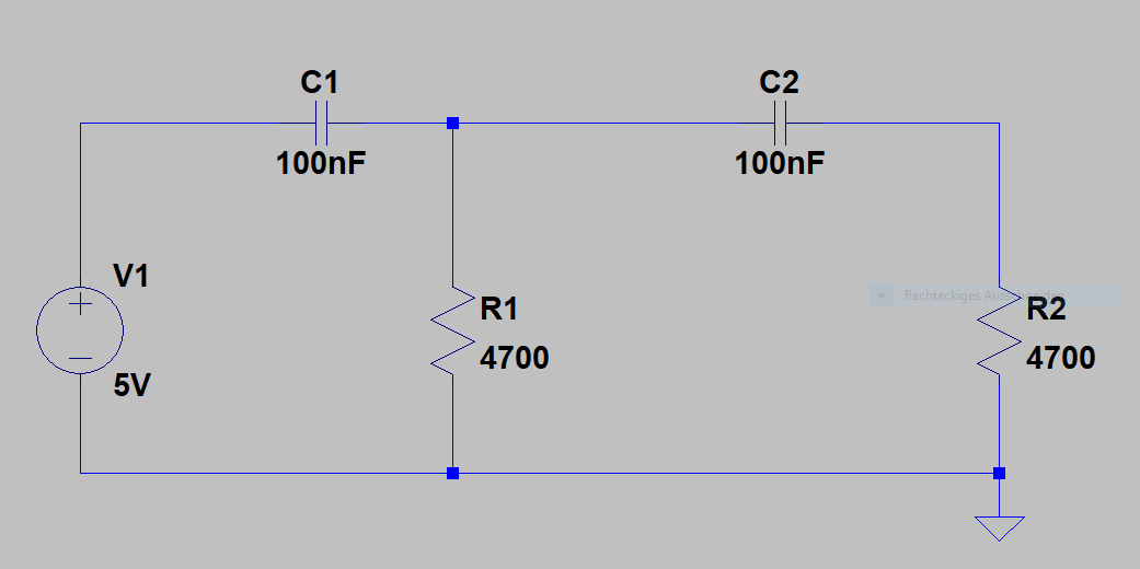

Da ich mich noch nicht gut mit Filtern auskenne bitte ich um ihre Unterstützung. Außerdem habe ich das Programm mit dem ich arbeiten soll noch nicht ganz unter Kontrolle (LT-Spice). a) Einstufiger Filter mit einer Grenzfrequenz von 10kHz. b) Erweitern Sie ihren Filter um eine weitere Stufe mit den gleichen Bauteilwerten. Berechnen Sie dabei den Filter als belasteten Spannungsteiler. c) Fügen Sie zwischen den Filterstufen einen OPV mit Verstärk. 1 ein. d) Für alle Punkte Bodediagramm veranschaulichen. Ich danke Ihnen für ihre Unterstützung.

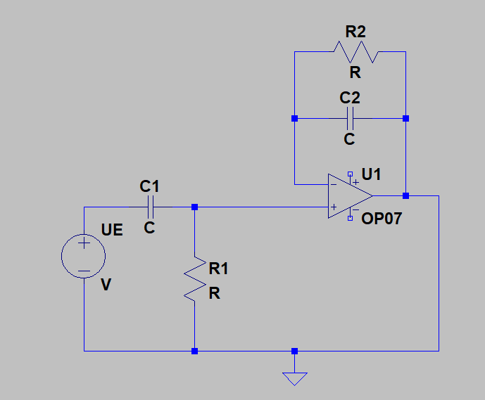

A. Die Grenzfrequenz beträgt hier aber nur 320 Hz B. Die Grenzfrequenz steigt um den Faktor 1,5 an. C. Hier ist ein Hochpass in der Gegenkopplung, also ist es ein Tiefpass. Laut Aufgabenstellung soll das gleiche Filter wie am Eingang, nochmal am Ausgang gebaut werden. Der OPV soll dann als Emitterfolger arbeiten (direkte Verbindung vom Ausgang zum Minuseingang).

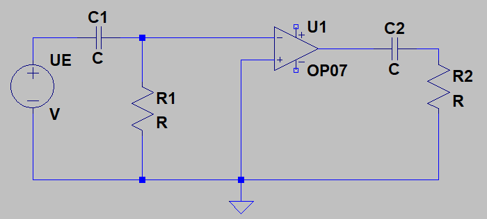

Was ich nicht verstehe ist wie man beim Punkt c) den OPV dazwischen schalten soll, ist damit vielleicht ein aktiver Hochpass gemeint ?

Randolph C. schrieb: > Was ich nicht verstehe ist wie man beim Punkt c) den OPV dazwischen > schalten soll, ist damit vielleicht ein aktiver Hochpass gemeint ? Nein. Eingangssignal -> Hochpass -> Spannungsfolgerschaltung -> Hochpass -> Ausgangssignal Der Spannungsfolger dazwischen bietet den angenehmen Vorteil, dass der zweite Hochpass den ersten nicht mehr belastet, d.h. nicht beeinflußt. Dadurch können diese getrennt berechnet werden.

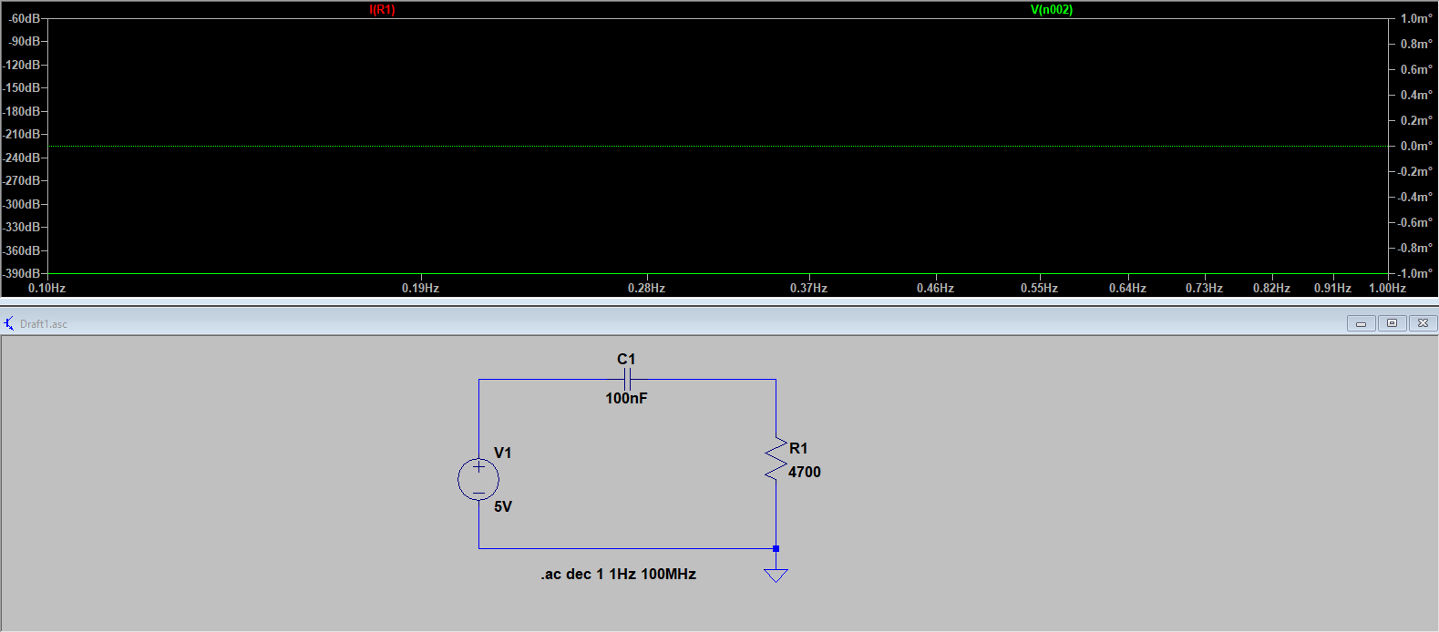

Du siehst dir im ersten Bild den Frequenzbereich von 0.1 - 1 Hz an. Da gibt's noch nicht viel zu sehen, denn da lässt der Hochpass kaum was durch. Zoom mal raus bis du 1 Hz bis 100 MHz siehst. Wie Elektrofurz schon richtig sagte, entspricht die Grenzfrequenz der gezeigten Schaltung nicht der geforderten. Du musst also wohl die korrekten Bauteilwerte berechnen und dann in der Schaltung korrigieren. Du kannst entweder die Kapazität oder den Widerstand ändern, deine Entscheidung, beides führt zum Ziel.
Man kann auch einen Tiefpass mit der gleichen Grenzfrequenz in die Gegenkopplung einbauen, dann wirkt das wie ein aktiver Hochpass und der Ausgang wird dadurch noch niederohmiger. Aber das nur am Rande, denn das war ja zum Glück nicht gefragt.
Elektrofurz schrieb: > Aber das nur am Rande, denn das war ja zum Glück nicht gefragt. Jaja, aber das verwirrt TO jetzt nur. Aktive Filter sind noch ein paar Semester in der Zukunft. Zum Bild: Fast. Das Ausgangsignal des ersten HP kommt auf den nichtinvertierenden Eingang (+). Das Ausgangssignal des OPV wird zurück auf den invertierenden Eingang (-) gelegt.

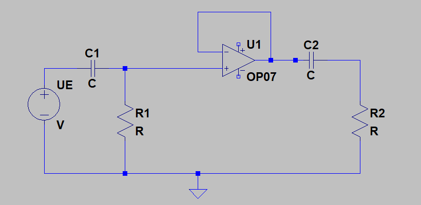

Randolph C. schrieb: > So in etwa? Jaa genau. Jetzt musst du nur noch den Ausgang mit dem Minuseingang verbinden und das Signal in den Pluseingang einspeisen.

Randolph C. schrieb: > Was meinen Sie mit Signal in den Pluseingang einspeisen. Der +E ist ok. Der zweite Tiefpass sieht aber genauso aus wie der erste, wird aber an den Ausgang des OPA angeschlossen. Bleibt noch -E - der wird einfach mif dem A des OPA verbunden. So, sieht der Spannungsfolger aus: https://www.mikrocontroller.net/articles/Datei:Op-spannungsfolger2.png

Ja jetzt hast du es. Dennoch, mach die Aufgaben in der richtigen Reihenfolge, so bringt das nichts.

Stimmt auch wieder, ist mir aber leider nicht aufgefallen. Wenn ich mir bei der Nummer a) die Kapazität ausrechne und als Widerstand 4.7k habe kommt heraus 8.2nF soll ich das einfach auf 10nF runden?
C = 1 / (2 × 3,14 × 4700 Ohm × 10000 Hz) C = 0,0000000034 F C = 3,4 nF C = 3,3 nF aus der E 12 Reihe gewählt
Randolph C. schrieb: > Wenn ich mir bei der Nummer a) die Kapazität ausrechne und als > Widerstand 4.7k habe kommt heraus 8.2nF soll ich das einfach auf 10nF > runden? Es gibt Kondensatoren mit 8.2nF. Wenn du 10n nehmen willst, dann setze doch den in die Gleichung ein und berechne den Widerstand. Wird wohl 3k9 werden ... Beachte auch, dass der zweistufige Tiefpass nach dieser Formel bei der Grenzfrequenz 6dB Dämpfung hat. Richtiger wäre es, den Betrag der Übertragungsfunktion zu berechnen und dann die 3dB-Grenzfrequenz (U2/U1=1/sqrt(2)) zu suchen in Abhängigkeit von R*C. Und in dieser Formel wählst du eine Kapazität und berechnest dann den Widerstand.

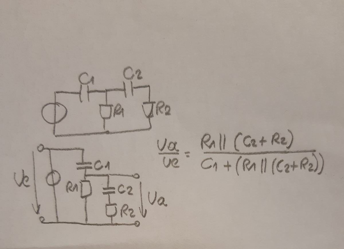

Danke Elektrofurz ich hatte es viel umständlicher gerechnet obwohl die Formel schon oben stand. Zur Nummer b) dort muss ich glaube ich nur die Schaltung umzeichnen und den belasteten Spannungsteiler hinschreiben. So in etwa oder?

Randolph C. schrieb: > Zur Nummer b) dort muss ich glaube ich nur die Schaltung umzeichnen und > den belasteten Spannungsteiler hinschreiben. So in etwa oder? Fast. Der Ausgang im unteren Bild (Ua) ist zwischen C2 und R2 abgegriffen. @c r Du hast recht. Ich hatte den Eröffnungspost nicht mehr im Fokus.
Randolph C. schrieb: > Zur Nummer b) dort muss ich glaube ich nur die Schaltung umzeichnen und > den belasteten Spannungsteiler hinschreiben. So in etwa oder? Die Zeichnung sieht gut aus. Bei der Gleichung MEINST du wohl das richtige, das kann man so aber nicht schreiben. Du meinst nicht C, sondern den komplexen Widerstand Xc(ω). Xc(ω) = 1 / (j ω C) Widerstand und Kapazität haben unterschiedliche Einheiten, kann man also nicht addieren. Genauso wenig wie man "5 Meter plus 13 Sekunden" rechnen kann. https://www.elektronik-kompendium.de/sites/grd/1006231.htm
HildeK schrieb: > Fast. Der Ausgang im unteren Bild (Ua) ist zwischen C2 und R2 > abgegriffen. Da hast du jetzt recht, hab mich vertan. Die Formel passt zur Zeichnung, aber die Zeichnung stimmt noch nicht.
HildeK schrieb: > Fast. Der Ausgang im unteren Bild (Ua) ist zwischen C2 und R2 > abgegriffen. Ua ist die Spannung über R2, nicht über R2 UND C2
c r schrieb: > Ua ist die Spannung über R2, nicht über R2 UND C2 Ja. Ich schrieb nichts anderes! Sie wird am Knoten zwischen R2 UND C2 abgegriffen - gegen Masse selbstverständlich! Der TO hatte aber zwischen C1 und R1 abgegriffen, also im unteren Bildteil am falschen Knoten.
HildeK schrieb: > Ja. Ich schrieb nichts anderes! Ich weiß, ich hab dich ja bestätigt. Nur TO hat das wohl nicht verstanden oder nicht gelesen.
c r schrieb: > Ich weiß, ich hab dich ja bestätigt. Aha, dann hab ich dich missverstanden - oder du hast suboptimal zitiert ... :-). Sei's drum.
