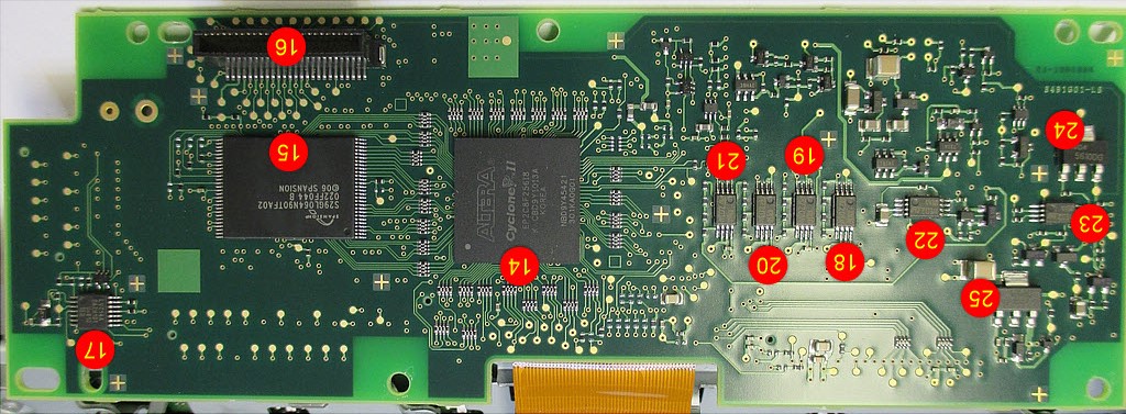

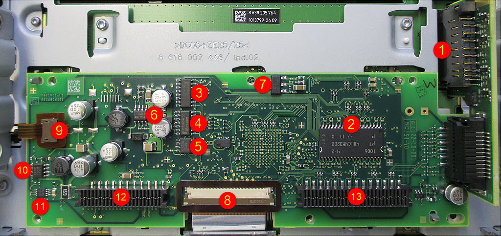

Hallo, nachdem das ja beim ersten Mal gut geklappt hat, habe ich hier
noch ein etwas komplizierteres Übungsobjekt :-)
Es handelt sich um den Graphicprozessor eines Navigationssystems. Dieser
wird mittels eines Cyclone-II (FPGA) erzeugt. Er lädt seine Firmware aus
einem Flash-Speicher und auch einen externen SDRAM-Chip.
Ein Dump des Flashs aus einem solchen System habe ich beigefügt
(fx_graphicsboard_flash_S29GL...bin). Das ist von einer älteren Version
der Firmware.
Jetzt gibt es dazu eine Update-CD in der man u.a. die Datei "fgs.dnl"
findet. Das Format dieser Datei habe ich wohl weitesgehend
entschlüsselt. Im großen und ganzen verwendet der Updater diese um
Paketweise die Daten an den Cyclone-II zu senden, welcher dann das Flash
updated. Um aus der DNL wieder Einzeldateien zu erhalten habe ich mir
ein kleines Programm in C geschrieben (dnl_unpack.exe). Die DNL besteht
insgesamt aus 3 Dateien,
flash_application_area_00070000.bin => Dies wird wohl die Hauptanwendung
sein die ausgeführt wird. Laut DNL-Datei wird sie mit der Startadresse
0x70000 in den externen Flash geschrieben.
flash_fds_area_00020000.bin => Enthält nur irgendwelche Konfigdaten
flash_testmanager_area_00030000.bin => Keine Ahnung was das ist,
vielleicht eine alternative Software für Funktionstests.
Nun finde ich darin auch ein paar Strings, vor allem in der App sind
zahlreiche, inkl. verschiedener Sprachen. Aber ich habe noch nicht raus
welche Prozessorarchitektur mit dem FGPA emuliert wird. Ich vermute ARM,
hab auch schon beides mal auf Gut Glück probiert, sowohl LE als auch BE,
aber da bekomme ich nur Müll raus als Code.
In der App findet man Hinweise zu einem uC/OS-II, was wohl das
zugrundeliegende RTOS sein wird. Hier gibt es eine umfangreiche Doku
dazu: https://doc.micrium.com/pages/viewpage.action?pageId=16879190
Gepackt oder verschlüsselt sehen mir die aus dem DNL extrahierten
Dateien nicht aus. Einige Teile sind identisch mit dem Flash-Speicher
Inhalt, obwohl es unterschiedliche FW-Versionen sind.
So, ich bin erstmal ratlos... habt Ihr eine Idee wie man weiterkommt?
