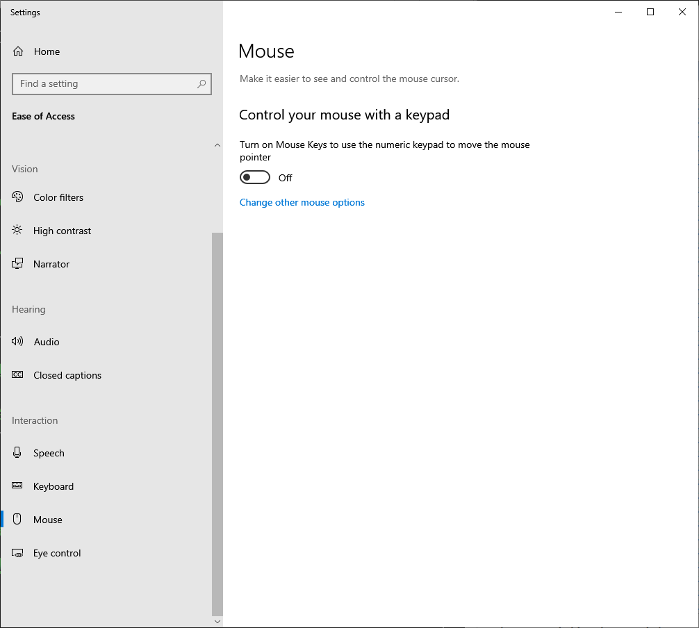

Hi, ich habe hier ein Dell Venue 8 Pro mit 1GB RAM Nachdem ich beim Online Sudoku spielen leichtfertig die Dell Update Meldung zugelassen habe, blinkte nur noch die Hintergrund Helligkeit in verschiedenen Stärken ohne Bild Inhalt. Nach dem Erstellen eines Rettungsticks und dessen Verwendung, konnte ich Win10 wieder installieren. Alles mit USB Tastatur. Stress! Eine USB Maus habe ich aktuell nicht da. Das Problem: Ich komme immer bis zum "Dell Update Package" Programm. Mit TAB schalte ich mich bis zum Install durch. Dann sollte es mit Enter oder Leertaste weiter gehen und installieren, tut es aber nicht. Muss ich jetzt wirklich eine Maus für einen Button Klick kaufen? Frage: Wie klicke ich diesen vers........ Knopf mit der Tastatur? Leertaste geht nicht, Enter geht nicht, Touch noch nicht installiert ... Bitte um Hilfe.

Wenn ich nicht gerade auf verdacht beim Nachbarn klingeln will, nimmt sich der Preis der Maus zu den Fahrkosten zum nächsten Bekannten nicht viel. Alt+I,N,S,T,A,L war auch nichts. Sinnvolle Soft Vorschläge? Frank L. schrieb: > TAB so oft drücken bis der Fokus auf dem Button liegt, dann gehts mit > Enter Eben leider nicht bei diesem Programm. Install ist mit Strichellinie umrandet, aber nix. Habe ja die gesamte Win Installation mit Tastatur gemacht.

Steffen H. schrieb: > Tastaturmaus verwenden: > https://de.wikipedia.org/wiki/Tastaturmaus Danke, das werde ich mir ansehen. Aber erst in ein paar Stunden, der Akku ist mal wieder leer. :(

win & R: osk.exe win & U Diese neue Dreckssystemsteuerzeug kennt kein TAB. GRrrrrrrr Viel Erfolg!

Juhu! Die Tastaturmaus hats gebracht. Es funktioniert alles wieder. Vielen Dank für den Tip.
