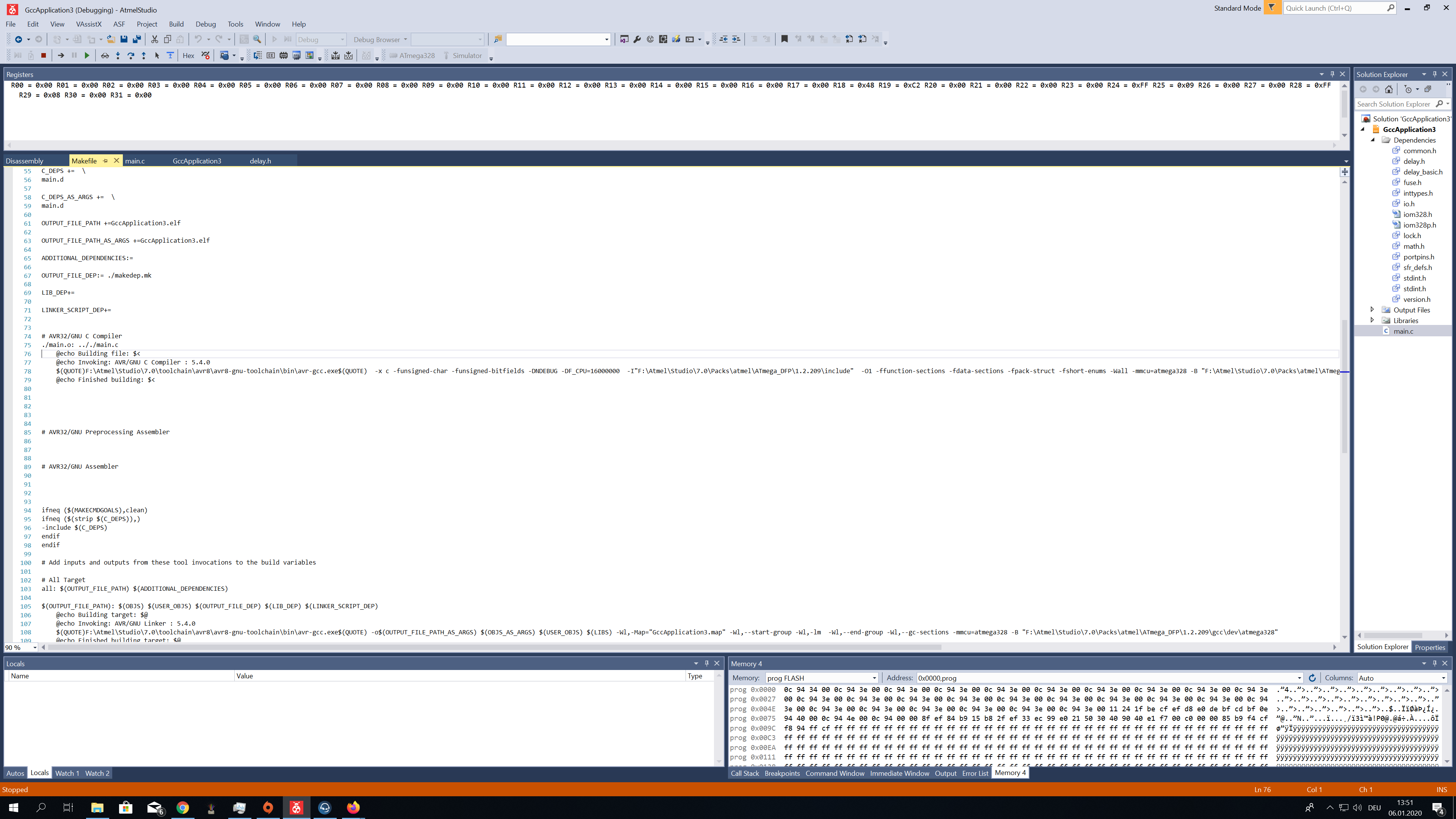

und Zwar hab ich ein Problem, mit den Atmega328 - PU.
Umgebung: AtmelStudio 7.
C code
#include <avr/io.h>
#include <util/delay.h>
int main(void)
  DDRB = 0xFF;
  PORTB = 0X00;
  _delay_ms(200);
  PORTB = 0xFF;
    /* Replace with your application code */
    while (1)
    PORTB = 0X00;
    _delay_ms(200);
    PORTB = 0xFF;
  return 0;

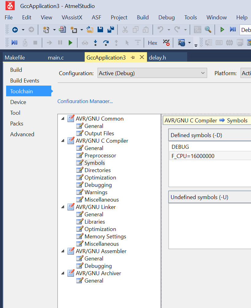

die F_CPU=16000000 hab ich in den Symbols Deklariert.
Wenn ich die F_CPU in Code Deklariere, Bekomme ich eine Warnung mit :
"F_CPU not defined for <util/delay.h>".
Beim ausführen des Debugers bleibt der code bei _delay_ms() hängen.
und auch auf den Board wir Der code bis _delay_ms(200) ausgeführt und
dan bleibt er hängen habt ihr vlt Abhilfe ?
Danke für Eure Hilfe.
von Jim M. (turboj)
Da ist entweder ein Tippfehler drin oder es kommt beim C-Compiler nicht
an.
Auch Atmel Studio kann die komplette Kommandozeile ausspucken die beim
Kompilieren ausgeführt wird. Schau Dir die mal genau an.

von Frank M. (ukw) (Moderator) Benutzerseite
Ein Screenshot wäre hilfreich. Vergiss nicht, diese Definition sowohl
für Debugging als auch Release einzutragen.
define schrieb:
> in meinem Code ist die korrekte definition für den Takt:
Darum gehts nicht, ein #define im C-Code einfügen kann jeder.
Es geht darum, diese Definition projektweit anzulegen, damit man das
nicht in allen C-Modulen separat machen muss. Ein Projekt kann nämlich
durchaus aus mehr als einem C-Modul bestehen.

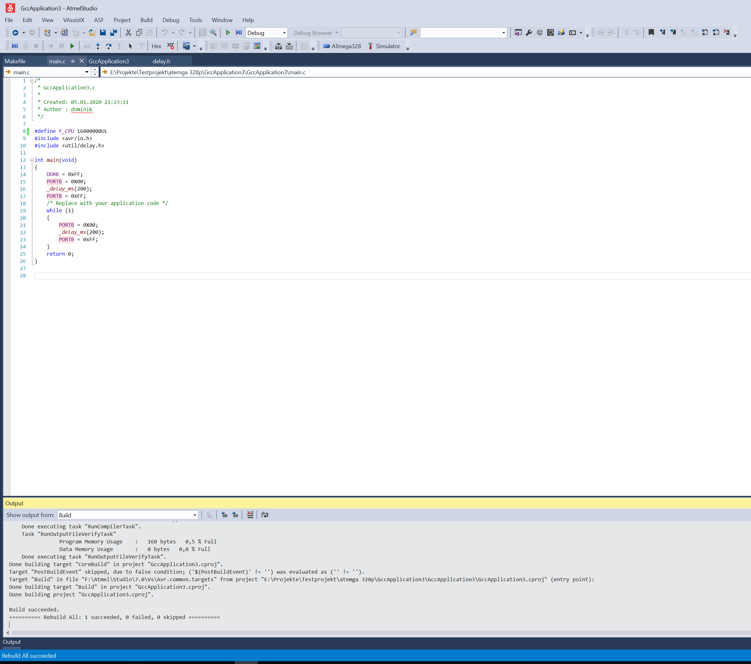

von define (Gast)
#define F_CPU 4000000UL
#include <avr/io.h>
das Define muss vor dem Include kommen. Ich bekomme die selbe
Fehlermeldung wenn ich das Define nach dem Include mache.
Vllt ist es das?

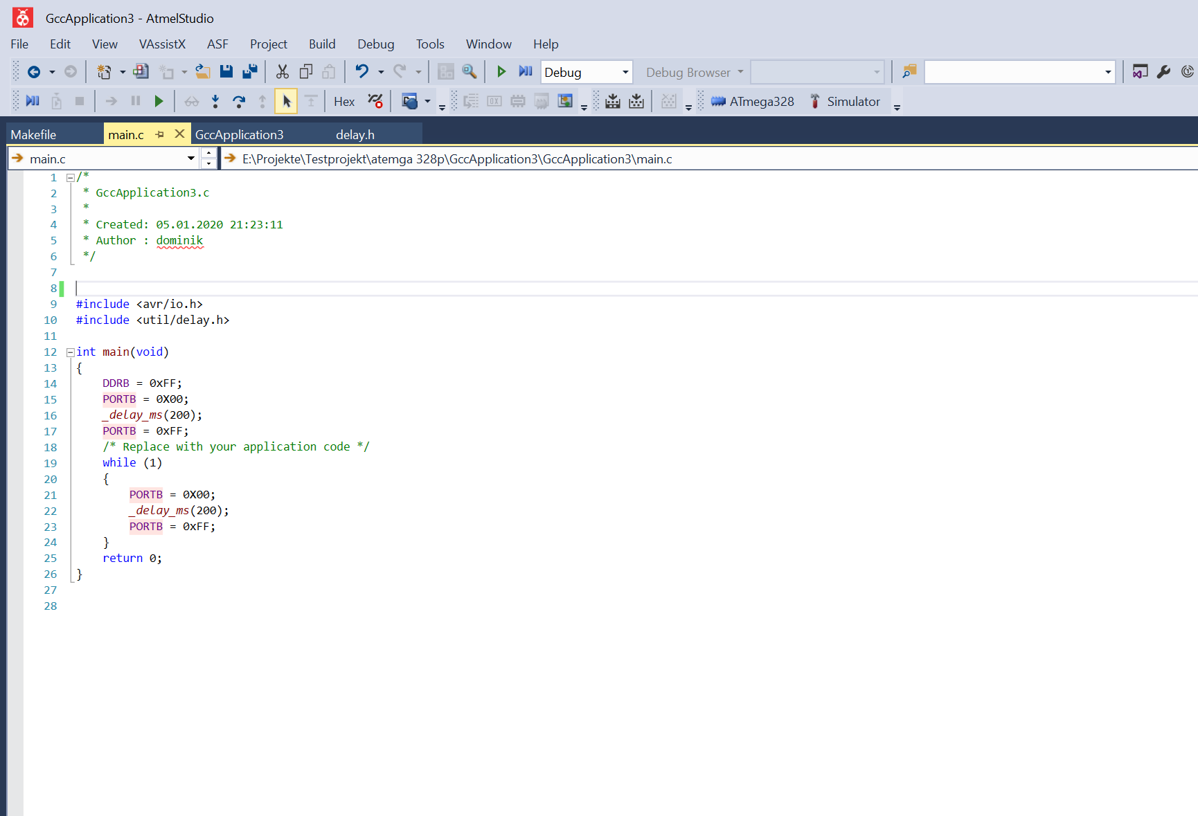

von Dominik (Gast)
> #include <avr/io.h>
> Vllt ist es das?
Nein das Funktioniert eben auch nicht. das wahr mein erster versuch,
dann hab ich gelesen mann soll es in Symbols eintragen.
von Oliver S. (oliverso)
Zeig den nicht funktionierenden Code mit F_CPU define, oder einen
Screenshot von den Symboleinstellungen. Alles andere hilft nicht weiter.
Oliver
P.S. wenn du das define in den Code schreibst, muß das VOR
Stehen.

von Dominik (Gast)
> Oliver
> Stehen.
Komisch ist jetzt, das ich keine Warnung mehr habe.
Aber es funktioniert trotzdem nicht.
von Johann L. (gjlayde) Benutzerseite
Falsch.  F_CPU muss ein Makro sein, also per #define im Code oder per
-DF_CPU=xxx bei den Optionen.
Ein Symbol ist was anderes, das würde man per -Wl,--defsym,F_CPU=xxx
definieren.
Das passt schon, die IDE (und alle anderen, die die Optionsdialoge bei
Eclipse abgeschaut haben) nennt das halt Symbol.
Oliver
Woher du wissen?
Da der Screenshot allerdings die Optionen für Configration Debug zeigt,
vermute ich mal, daß du ohne Optimierung kompilierst. Das sollte dann a)
doch eine Warnung vom Preprozessor geben, und b) funktioniert das Delay
dann nicht, wie erwartet. RTFM.
Oliver
Was heisst das: Dauern die Delays jetzt vielleicht 16 mal so lang?
Die AVR-Delay-Funktionen funktionieren nur dann korrekt, wenn man die
Optimierung eingeschaltet hat. Also: Stell das Projekte mal auf
"Release" statt "Debug" um.

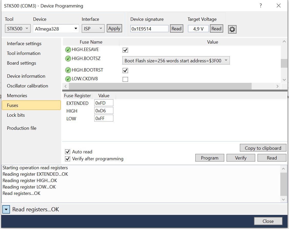

Noch etwas: Ist Dein µC per Fuses überhaupt auf Quarzbetrieb umgestellt?
Wenn nicht, läuft der nämlich mit internem 8MHz-Oszillator-Takt.
Und dann gibt es noch die CKDIV8 Fuse: Wenn Du diese nicht deaktivierst,
wird der Takt nochmal durch 8 geteilt und Dein µC rennt nur mit einem
Achtel, also lediglich 1MHz. Das ist die Standard-Einstellung jedes
fabrikneuen AVRs.
Fazit: Wenn Du die Fuses nicht korrekt konfigurierst, dauert jeder Delay
tatsächlich 16-mal so lang wie Du erwartest.
von Dominik (Gast)
Fuses :
        EXTENDED : 0xFD
        HIGH     : 0xD6
        LOW      : 0XFF
Board: Arduino Uno.  nur als test Board.
Der uc macht Gar nichts er führt DDRB = 0xFF und PORTB = 0x00 aus.
Dominik schrieb:
> Fuses :        EXTENDED : 0xFD
>         HIGH     : 0xD6
>         LOW      : 0XFF
Laut Fusecalc
  http://eleccelerator.com/fusecalc/fusecalc.php?chip=atmega328p&LOW=FF&HIGH=D6&EXTENDED=FD&LOCKBIT=FF
sieht das gut aus.

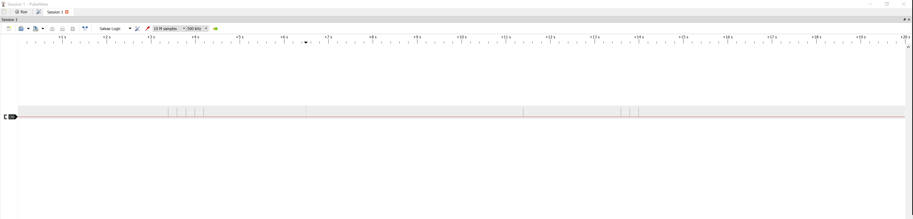

von Dominik (Gast)
Wenn ich das _delay_ms() weck mache dann,
toggelt auch der pin.
laut Analyzer.

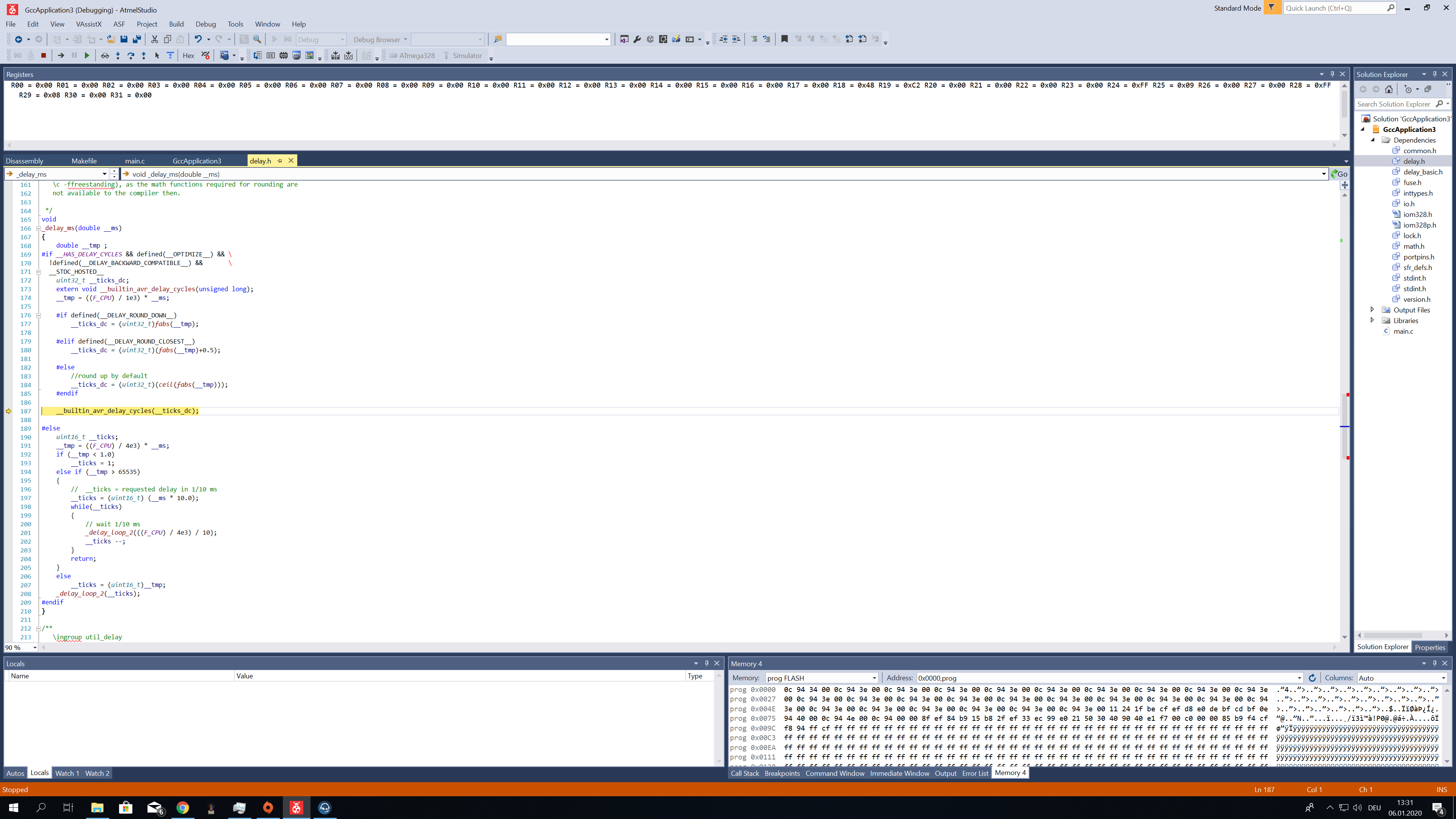

von Hugo H. (hugohurtig1)
Ich habe es mal getestet - auch im Debugger funktioniert es (dauert halt
einige Sekunden und keine 200 ms). Bei Symbols trage ich
F_CPU=16000000UL ein.
Vielleicht Atmel Studio mal updaten / neu installieren?
Edit: Stottermodus aus :-)

Oliver
von Hmmm (Gast)
Dominik schrieb:
> while (1)
>     PORTB = 0X00;
>     _delay_ms(200);
>     PORTB = 0xFF;
Ist das wirklich noch dieser Code? Dann fehlt ein zweites Delay, sonst
ist der zeitliche Abstand zwischen PORTB=0xff und PORTB=0x00 etwas
klein.
von Uwe Grassmé (Gast)
Ich bin grad über den Beitrag gestolpert, also schlagt mich nicht, wenn
ich falsch liege. Bei mir musste ich im Atmel Studio 7 im Fenster der
Solution (hier "Pipe1") unter "Toolchain" bei "Symbols" den F_CPU-Wert
eintragen. Die ganzen anderen #define-Anweisungen im Programm hatten
nichts gebracht.
Im übrigen hat Dominik wohl recht ;).

Uwe Grassmé schrieb:
> Die ganzen anderen #define-Anweisungen im Programm hatten nichts
> gebracht.
Wichtig ist, dass F_CPU vor dem #include <util/delay.h> definiert ist.
Ob man das nun per #define F_CPU eine Zeile davor schreibt oder auf
globaler Ebene im Makefile bzw. Projekt, bleibt sich gleich.
Du bekommst allerdings auch eine Warnung, wenn du das nicht richtig
gemacht hast. Ab da wird mit der Voreinstellung von 1 MHz weiter
gearbeitet, die für viele AVRs im Auslieferungszustand passend ist.

von Ingo E. (ogni42)
Dominik schrieb:
>> Oliver
>> Stehen.
Doch, es funktioniert alles perfekt - auch das Übersetzen. Du solltest
aber Deine schleife entweder so
while(1)
   PORTB = 0x00;
   _delay_ms(200);
   PORTB = 0xff;
   _delay_ms(200); // sonst wird ja sofort wieder umgeschaltet
oder so:
while(1)
   PORTB ^= 0xff; // toggle alle bit auf PORTB
   _delay_ms(200);
schreiben
