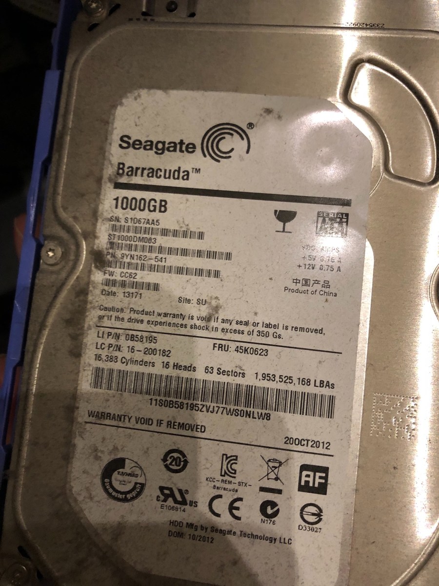

Hallo Forum, oben genannte Festplatte hat sich verabschiedet. Von den Geräuschen her scheint sie ganz normal hochzulaufen aber weder direkt am SATA des Mainboards noch mit einem SATA USB-Adapter bekommt man sie zu sehen. Gibt es denn Möglichkeiten hier irgendwie herauszufinden was das Problem ist? SATA muss doch etwas mehr bieten als "bin nicht da". Bringt es mir was zu versuchen irgendwie SATA zu bitbangen? Notfalls mit nem FPGA? Besteht die Hoffnung das vielleicht ein SATA zu IDE Chip etwas mehr an Infos rausrückt als "ich bin nicht da?". Mir geht es eher ums Interesse und die Neugier, ich weiß dass ein professioneller Datenwiederherstellungsdienst die richtige Anlaufstelle wäre wenn man die Daten gerne wieder hätte. Für ein paar Ideen wäre ich dankbar! Thomas

Thomas schrieb: > oben genannte Festplatte hat sich verabschiedet. Kannst du bitte die exakte Modellbezeichnung und die Seriennummer mitteilen.

Hier mal ein Foto mit den Details @GeraldB Danke schonmal für die Hilfe bislang. Werd heute mal mit dem USB Sniffer sehen ob der SATA2USB Konverter überhaupt irgendwas sagt...

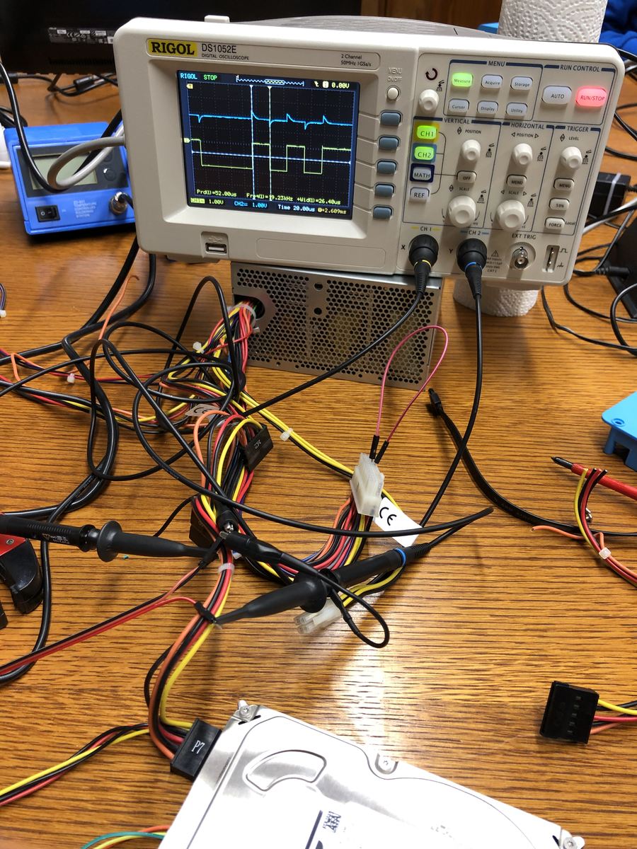

Wie man sieht konnte ich mit der Platte reden. Die Zeitmessung im Oszi bestätigt auch die 38400 Baud (wie unter http://nixware.net/fix-bricked-seagate-st31000340as-hard-disk-bsy-error ) beschrieben. Leider konnten wir keines der Kommandos von https://www.hddserialcommander.com/seagate eingeben. Ich weiß dass der Usb2Serial Adapter 3.3V Level verwendet, aber wie man auf dem Oszi sieht redet die Platte nur mit 2V... das erscheint mir irgendwie falsch und erklärt warum wir nur manchmal sinnvollen Text bekommen haben und kein einziges Kommando an die Platte senden konnten. Zu allem Übel macht sie jetzt auch die typischen Geräusche einer kaputten Platte, trotzdem hätten die Kommandos ja funktionieren sollen.
Tatsächlich gint es hier jemandem mit gleichem Fehler und gleichem Festplattenmodell: https://forum.hddguru.com/viewtopic.php?t=22217 Beitrag 6 Scheint also wohl ein Kopf hin zu sein. Wobei ich mich weiterhin frage warum die serielle Konsole nicht funktioniert hat und wieso das Oszi nur 2V anzeigt bei seriell...
