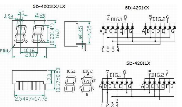

von Stef (Gast)
ist es vielleicht sowas wie im Bild.
gesehen auf
http://www.snowdragonledhk.com/new-two-digit-40.htm
Gruss

von Jörg R. (solar77)
Stef schrieb:
> Hallo,
> gesehen auf
Hier ist noch eine andere Seite:
http://betlux.com/led/0.40-inch-double-seven-segment-led-display-BL-D40G-21,BL-D40H-21.htm

von Rainer D. (rainer4x4)
Jörg R. schrieb:
>> gesehen auf
Danke Euch beiden, das wird es sein!
