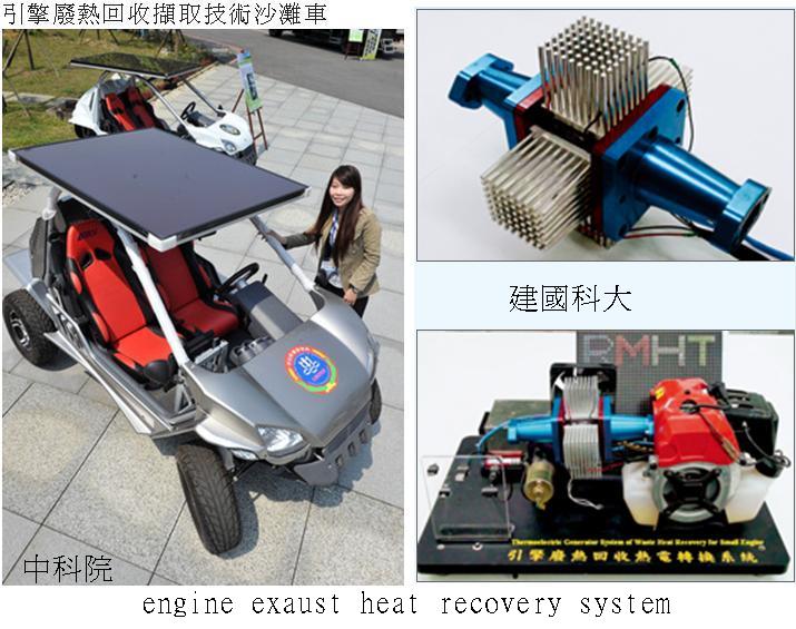

BMW hat Mal testweise Pelztiere an/in den Auspuff gebaut. Ist aber nicht serienreif. https://m.heise.de/autos/artikel/Strom-aus-Abwaerme-Der-thermoelektrische-Generator-von-BMW-452089.html?seite=all mfg mf

die chinesen kleben das an den Auspuff ;) Zugegeben, deutlich kleinerer testmotor ... Egal, peltiers lassen sich ja zum Glück stacken und damit hat man dann etwas höhere Ausbeute. (so auch an dem chinesischen Auspuff gedingsbums [iirc twinstacks]) Aber innenraum bleibt natürlich ne "zweifelhafte" Idee weil man mehr Energie aufbringen muss um die Temperaturdifferenz des Peltier Moduls zu erhalten als man bräuchte dieselbe Menge an Strom direkt in den elektrischen Verbraucher zu schicken. Und während man vermutlich nichteinmal merkt, dass das Auto 5Watt mehr braucht um den Innenraum zu heizen/kühlen nur um noch 4Watt Strom aus dem Peltier zu haben, macht es auf dem papier dennoch keinen Sinn. Das Auspuff system der Chinesen da oben indes kühlt sich hoffentlich durch Fahrtwind und die Abwärme des Auspuffs benutzt eh kaum jemand (Oder hat noch jemand von Euch n Luft/Luft wärmetauscher im Auto? Käfer-fahrer aufzeigen bitte!) dann muss man in der tat 'dahinter' einsteigen um die Peltiers zu befeuern, sonst verliert man Heizleistung :D
