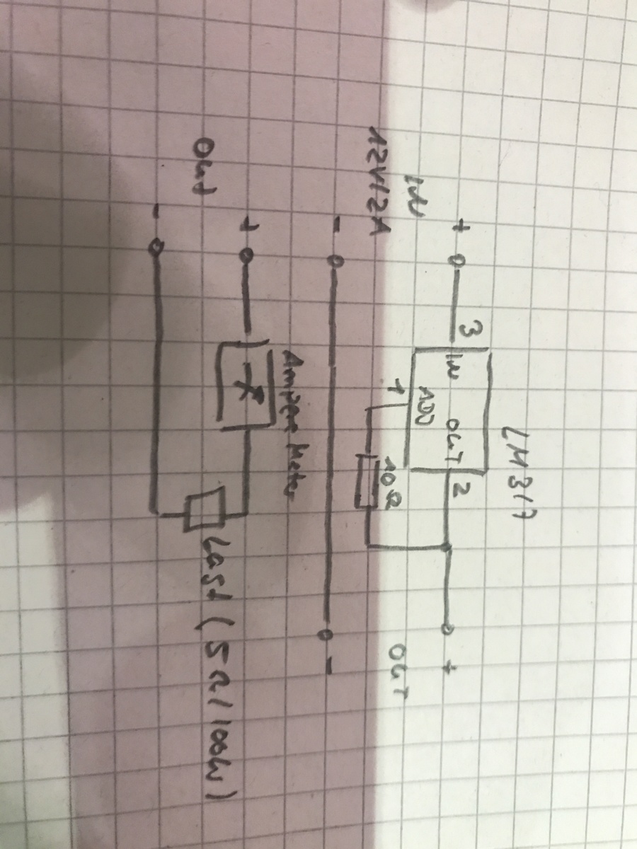

Hallo, Ich bin noch ganz neu in der Elektronik und wollte gestern mich so ein wenig ein arbeiten. Dazu wollte ich mir mal anschauen wie so ein lm317 arbeitet. Und bin da auch schon gescheitert. Ich wollte eigentlich mit dem lm317 eine einfache Strom Begrenzung aufbauen und verschiedene Lasten anklemmen. Dazu hab ich ein universal 12V 2A Netzteil genommen die plus Versorgung am Eingang PIN 3 gehängt und zwischen pin1 Adj und 2 Out einen 10 Ohm Widerstand(5W/5%) gehängt. Laut Datenblatt sollte der Strom jetzt auf 120mA begrenzt werden. (1.2V/10ohm) Schon bei dem Versuch mit einem 5ohm 100W Widerstand die Ernüchterung. (Maße an einer Seite des Widerstandes) und Multimeter auf Strommessug zwischen der 2. Pin (out) vom LM317 und der anderen Seite des Widerstandes. Und Siehe da statt 120mA bekomme ich 2A. Meine Frage was mache ich falsch. Wäre echt nett hier Hilfe zu bekommen.
Serc schrieb: > Dazu hab ich ein universal 12V 2A Netzteil genommen die plus Versorgung > am Eingang PIN 3 gehängt und zwischen pin1 Adj und 2 Out einen 10 Ohm > Widerstand(5W/5%) gehängt. Laut Datenblatt sollte der Strom jetzt auf > 120mA begrenzt werden. (1.2V/10ohm) ?-/ Schaltplan!
Hab ichs mir doch gedacht.... Gugst du oben wo der Widerstand hingehört.
Mal zum Verständnis wenn ich meine Schaltung lasse und direkt von pin 1 den Ausgang gelegt hätte wäre das selbe wie bei dir raus gekommen richtig?
Serc schrieb: > Mal zum Verständnis wenn ich meine Schaltung lasse und direkt von pin 1 > den Ausgang gelegt hätte wäre das selbe wie bei dir raus gekommen > richtig? Ja
Ah danke so eine letzte Frage dann bin ich durch. Wie sieht es mit Spannungsabfall am LM aus sind das die 1.2V Regel Spannung oder gibt es da ne andere Formel? Und nochmal recht herzlichen dank
Serc schrieb: > Wie sieht es mit > Spannungsabfall am LM aus Alles was nicht an der Last abfällt, muss am LM317 anstehen (abzüglich der am Regelwiderstand). Der Regler muss also so einiges mehr verheizen!
Also meine Frage war mehr auf den Leerlauf bezogen. Sprich ich stell einen Maximal Strom von 200mA ein und nutze nur 100mA. Dann stellt sich mir nur die Frage wieviel höher durch den LM ich die eingangsspannung einstellen muss um zb konstant 5V raus zubekommen. Wenn er geht ist klar das es in habhängigkeit der Reglung mehr abfällt.

Serc schrieb: > Also meine Frage war mehr auf den Leerlauf bezogen. Sprich ich stell > einen Maximal Strom von 200mA ein und nutze nur 100mA. Dann stellt sich > mir nur die Frage wieviel höher durch den LM ich die eingangsspannung > einstellen muss um zb konstant 5V raus zubekommen. Deine Ausgangsspannung wird nur genau so konstant 5V sein, wie Deine Last konstant 200 mA zieht. Sobald diese Stromaufnahme schwankt, schwanken Deine 5V! Wenn Du nur 100 mA abnimmst steigt die Ausgangsspannung sofort auf den höchst möglichen Wert.
Serc schrieb: > Also meine Frage war mehr auf den Leerlauf bezogen. Sprich ich stell > einen Maximal Strom von 200mA ein und nutze nur 100mA. Dann stellt sich > mir nur die Frage wieviel höher durch den LM ich die eingangsspannung > einstellen muss um zb konstant 5V raus zubekommen. So geht das eh nicht. Nach einem Konstantspannungsnetzteil eine solche Strombegrenzung zu schalten, ist sinnlos. Du hast dann keine Konstantspannungsquelle mehr. Der LM317 als Konstantstromquelle braucht 1.25V + irgendwas zwischen 2V und 3V. Diese Werte sind nicht konstant, werden je nach Eingangsspannung und Last schwanken. Und du kannst auf diese Weise aus den 12V kein 5V Netzteil machen mit Strombegrenzung. Solche Schaltung kann man verbauen vor dem Spannungsregler. Dessen Ausgangsstrom ist ja ungefähr gleich dem Eingangsstrom (bei guten Dreibeinreglern). Wenn man den begrenzt, kann hinten auch nicht mehr herauskommen. Und wenn man weniger Strom abnimmt, dann sorgt der Spannungsregler für eine konstante Spannung. Für ein Labornetzteil muss die einstellbare Strombegrenzung sinnvoller Weise zusammen mit der Spannungsregelung auf das selbe Regelelement wirken.
Serc schrieb: > Also meine Frage war mehr auf den Leerlauf bezogen. Sprich ich stell > einen Maximal Strom von 200mA ein und nutze nur 100mA. Dann stellt sich > mir nur die Frage wieviel höher durch den LM ich die eingangsspannung > einstellen muss um zb konstant 5V raus zubekommen Gar nicht. Funktioniert nicht, der Spannungsverlust an einem verhungernden LM317 ist nicht definiert. Deine Schaltung wäre falsch rum. Man könnte erst den Strom begrenzen und dann die Spannung regeln.
