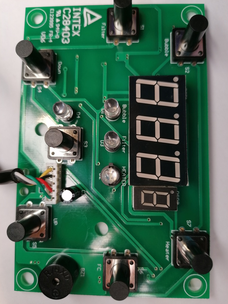

von Uwe F. (ufe)
Ja. Das ist so.
Die 5 Kabel sind GND,+5V,Clk, Strobe, Data. Auf der Originalplatine sind
2x 74HC595 welche 16bit Seriell in 16 H-aktive Ausgänge wandeln. Da
hängen in einer Matrix die 3stellige 7-Segmentanzeige (Achtung: über
Kopf eingebaut), eine kleine 1-Stellige Anzeige für °C oder °F (4.Digit)
und als 5.Digit die Status LED. Die Tasten werden von den einzelnen
Ausgängen über 1K gegen den Datenpin geschaltet. Hier ließt in den
Sendepausen die Hauptplatine die Tasten ein. 1k vom Ausgang-X gegen
Datenpin löst die Taste aus. Geht mit kleinen Relais oder
Multiplex-Switch.
Mein Aufbau:
Lochraster mit 2x74HC595 entsprechend dem Original und ein Multiplexer
MC14053B (8-auf-1) der die Tasten simuliert.
zusätzlich ein arduino Mega (der lag gerade hier rum).
Der arduino muss die 16 Ausgänge einlesen, 1x das Strobe-Signal als
Interuppt pin und für die Tastenemulation 3 Ausgänge für die
Multiplexereingangsauswahl und 1 Ausgang zum Multiplexer INH-Eingang.
Hardware tut was sie soll.
Software fehlt noch. Sie sollte Digitweise die Segmente/LED einlesen und
per Tabelle in Zeichen wandeln. Wie dann weiter ist jedem selbst
überlassen.

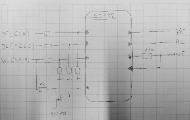

Hast Du mal ein Schaltbild davon? Oder ein Datendiagramm der
Signalleitungen?
Ich würde per Software erkennen, wann der Hauptrechner auf Eingang
wechselt und dann meine Daten seriell raushusten. Möglicherweise muß man
vorher per Hardware über einen GPIO die serielle Leitung nach hinten
kappen, falls diese einen harten Pegel hält.

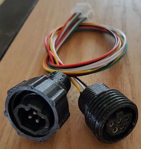

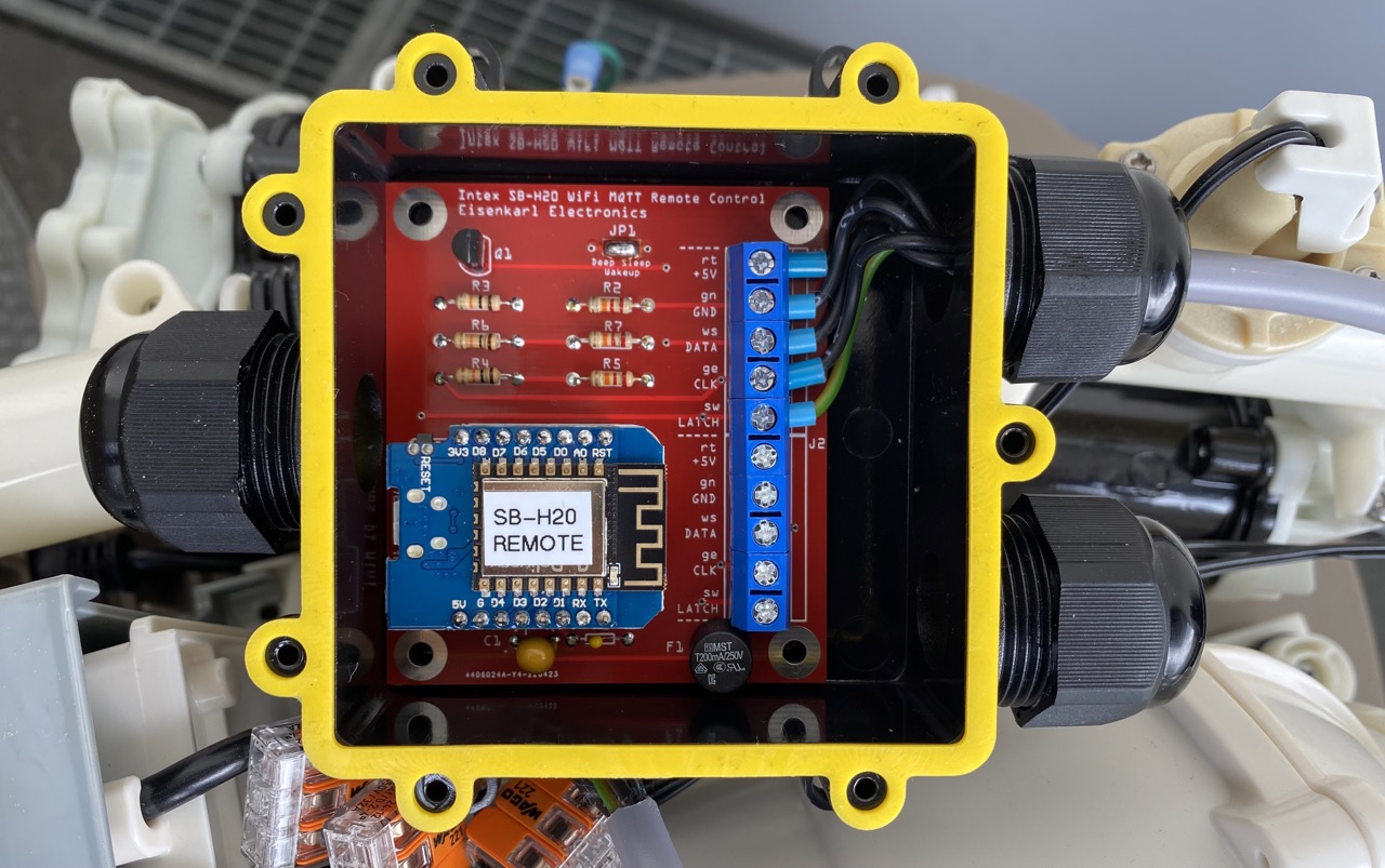

So sieht der gesuchte Stecker aus ...
von Uwe F. (ufe)
ich weiß. Ist aber wohl aus dem 3D-Drucker. Ich kenne den Beitrag vom
Foto.
von Bademeister (Gast)
> Foto.
Aber andere vielleicht nicht :-) Möglicherweise kennt ja jemand diesen
Stecker ...

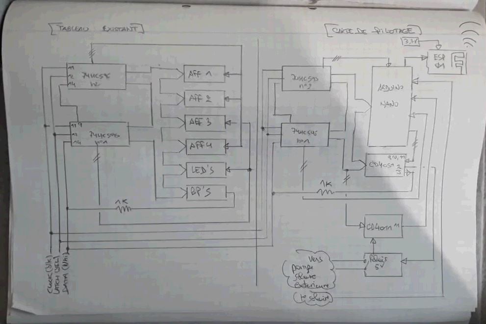

von Uwe F. (ufe)
Es gibt noch ein Video von jpma2 (Jean-Paul Marechal)
https://www.youtube.com/watch?v=1athb-NHaR8&feature=youtu.be

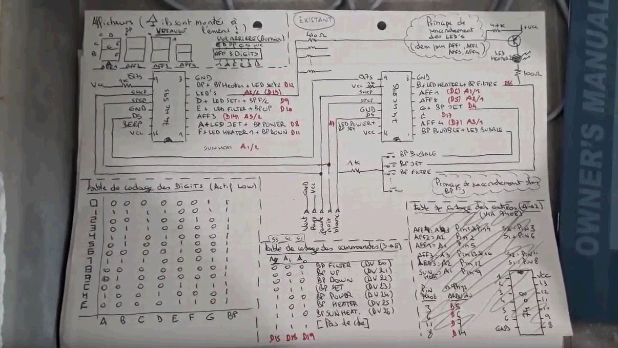

Da habe ich mal 2 Schaltpläne rausgeschnitten.
1x Original mit Segmentmatrix
1x mit dem Blockschaltbild der Erweiterung.
von Uwe F. (ufe)
Ich habe mir mal die Mühe gemacht und die Schaltung des
Originalsteuerteils aufgenommen. So als Diskussionsgrundlage...
von Frank W. (wesoft) Benutzerseite
Cool. Danke für die Mühe. Das spart mir Arbeit :-)

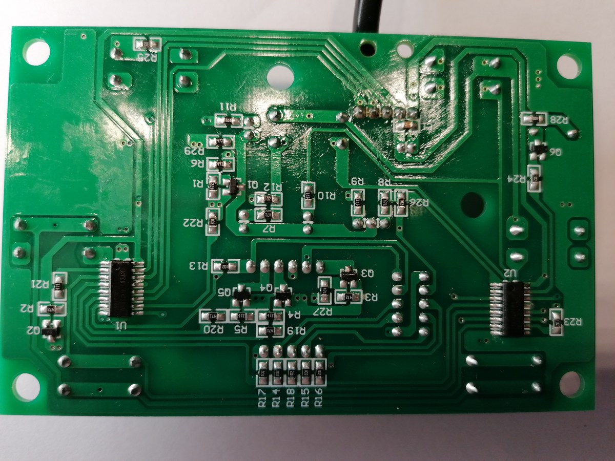

von Uwe F. (ufe)
Ich habe das Original nochmal hübsch gemacht und zusätzlich meine neue
Hardware mit arduino Nano statt arduino Mega.
Die LED-Ansteuerung und die Display-Ansteuerung ist ziemlich klar. Die
Digits 1-4 werden über L-Pegel aktiviert, der pnp-Transistor steuert
durch und die zugehörige Anode vom Digit geht auf +5V. Wird ein Segment
auf L gezogen leuchtet es.
Die LEDs sind wie ein 5. Digit geschaltet. Der Buzzer wird separat
angesteuert.
Die Tasten werden irgendwie zwischendrin abgefragt. Wie das ganze
zeitlich abläuft ist noch nicht klar. Ich habe kein Speicheroszi mit 3
Kanälen um den Signalverlauf aufzuzeichnen.
Wenn ich meine neue Hardware fertig habe werde ich erstmal einen
Debugger draus machen und ein paar hundert 16bit-Folgen aufzeichen und
dann langsam per V24 auslesen. Da werde ich dann sehen was in welcher
Reihenfolge und Zuordnung so ankommt.
Erst dann wird sich zeigen, ob ich alles von der Originalplatine so
richtig aufgenommen habe. Die Nummerierung der Bauelemente sollte so
auch stimmen, falls jemdand Fehler suchen will/muss.
Uwe, kann es sein, daß Du die Segmente E und G vertauscht hast?
Ich habe die Daten inzwischen ausgewertet und würde sagen, daß das
Segment E an U2 und das Segment G an U1 hängt ...

von Uwe F. (ufe)
Das wäre nicht auszuschließen. Ich habe das einfach mit Lupe und
Durchgangsprüfer durchgeklingelt.
Entweder von mir verdreht oder tatsächlich anders weil anders Modell.

von Uwe F. (ufe)
ok. Bei mir ist der Buzzer definitiv auf dem Q0 vom IC2. Siehe Foto
weiter oben - Leiterseite. U2 Pin15 (Q0) geht auf den Basisvorwiderstand
R24 des Ansteuertransistors Q6(npn).
Scheinbar gibt es Differenzen zwischen den Boards.
Das Prinzip (9xTasten und 6xDisplay) wird das gleiche sein.

von Uwe F. (ufe)
Genau das meinte ich. Die Zuordnung Bit0..15 zu den Ausgängen muss man
gedanklich drehen. Bit0 ist Q7 und Bit7 ist Q0.

So in etwa stelle ich mir die Schaltung vor.

Uwe, hast Du schon herausbekommen, wie groß das Gewinde von diesem
Stecker ist?

von Uwe F. (ufe)
> Stecker ist?
> Ich hatte M24 geschätzt, aber das passt nicht :-(
Ich habe nur einen Stecker/Buchse aus dem Industriebereich gefunden. Da
musste ich aber großzügig wegdremeln bis die Kontakte etwas passten. Ich
bin auch noch auf der Suche. Unsere Fernwirker kennen eigenlich alles.
Aber auch die haben gepasst.
Was für ein Stecker war das denn? Ich hab noch keine passenden Kontakte
gefunden. Die Kontakte von einer alten Floppy-Spannungsversorgung passen
fast, die männlichen sind ein bisschen zu dick :-(
von Uwe F. (ufe)
Das wird Dir nicht weiterhelfen.
Es war von einem ABB-Schutzrelais aus einem 380kV-Umspannwerk.
Die haben auch Wasserdichte Verschraubungen.
Die haben aber bei mir nicht gepasst, deswegen von mir entfernt.
Gefühlt ist das kein M-Gewinde. Alte Elkos von Röhrenradios haben was
ähnliches als Gewinde.
Besser wäre es den Urheber der Fotos zu ermitteln und zu fragen ob er
solche Stecker drucken und verkaufen würde.
Doch :-) Es ist ein M27 mit 2 mm Steigung. Das hab ich gedruckt und es
passt prima.

von Martin M. (mageb)
Cooles Projekt. Ich habe den gleichen Pool und werde mir das mal etwas
genauer anschauen. Wieso braucht ihr den geschraubten Zwischenstecker?
Ist es nicht genauso elegangt den Stecker auf der Platine zu nehmen? Das
ist doch bestimmt ein Standard 2,54mm Platinenstecker oder? Wieso wollt
ihr einen ESP32 nehmen? Meint ihr ein ESP8266 reicht nicht aus für eine
Automatisierung?
Der Zwischenstecker ist deshalb eleganter, weil man dann ohne
Garartieverlust und ohne das Gerät aufschrauben zu müssen (außer die 3
großen Kunststoffschrauben) die Platine anschließen kann.
Der 2.54 mm Stecker auf der Platine ist kein Stecker, sondern direkt auf
die Platine eingelötet.
Der ESP32 hat den Vorteil der 2 Kerne. Das serielle Protokoll ist
zeitkritisch und das WLAN-Modul des ESP unterbricht den Thread für den
WLAN-Stack. Das würde man vermutlich im Display sehen. Mit zwei Kernen
kann der WLAN-Stack auf einem laufen und das serielle Protokoll auf dem
zweiten. Das ist aber alles nur Theorie, ich bin noch nicht dazu
gekommen, das was auszuprobieren.
Frank

Taster und die LEDs anzuzapfen um eine Fernsteuerung zu ermöglichen.
Eure Beiträge, Zeichnungen und Layouts haben mir aber gezeigt, dass man
das nicht so ohne weiteres kann.
Mittlerweile ist es mir aber gelungen eine für mich ausreichende Lösung
aufbauen zu können.

von Chris (Gast)
Moin zusammen,
ich werde mich jetzt auch mal an der Automatisierung versuchen.
Da ich leider in Sachen Elektrotechnik nicht ganz so firm bin, habe ich
mir die Schaltung von Frank W. als Vorlage genommen.
Beitrag "Re: Intex SPA Whirlpool automatisieren"
Kann das so mit der Transistorschaltung funktionieren? Wenn ja, welchen

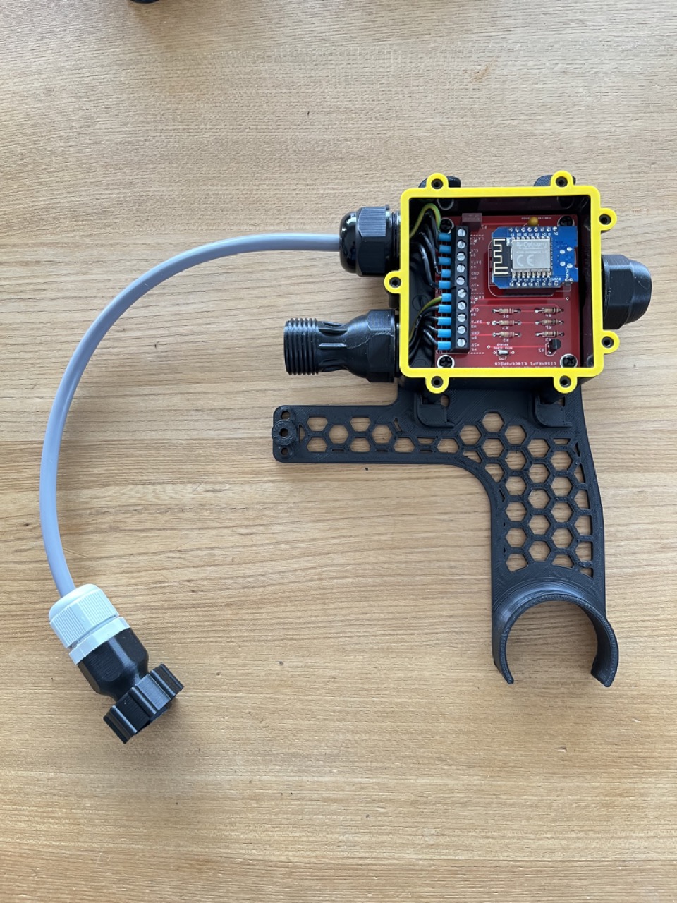

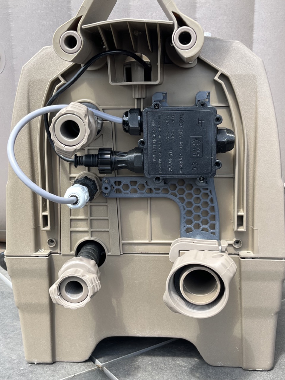

Transistor könnte man da nehmen? Nach meinen Recherchen soll es nicht so
einfach sein mit 3,3V 5V zu schalten.
Die Stecker habe ich mir auch schon drucken lassen und passen super.
Kann hier jemand Stifte für die Stecker empfehlen? Habe mir bei Conrad
welche besorgt. Leider sind die Stifte ein wenig kurz, werden aber
wahrscheinlich trotzdem Kontakt herstellen.
Werde meine Ergebnisse hier posten falls ich Erfolge verzeichnen kann.
Schönen Gruß
Chris
von Frank (Gast)
Die zu verwendenen Stifte sind im Thingiverse-Beitrag angegeben. Die
Stifte sind von TE und gibt es z.B. bei TME.
von Frank (Gast)
Der Transistor ist doch angegeben, ein BSS138 (FET)
von Chris (Gast)
Danke, für die Klarstellung. Habe nach P,SS138 gesucht und nichts
passendes gefunden.
von ufe (Gast)
Gibt es die Stifte für die Steckverbinder auch irgendwo in Kleineren
Mengen?
TME ist min.5000 Stück
rs-online min. 100 Stück
von Kleinmengenverwalter (Gast)
TME 350669-1
TME MNL-926882-3
Jeweils Kleinmengen erhältlich.
von syal06 (Gast)
von Elektroarzt (elektroarzt)
Falls noch jemand Interesse hat, es gibt unter folgendem Link eine
Software auf Basis ESP8266, mit dem man sich parallel an den Bus
zwischen Display und Mainboard hängen kann:
https://github.com/jnsbyr/esp8266-intexsbh20
Ich habe eine Leiterplatte daraus gemacht und das Ganze seit einigen
Tagen in Betrieb. Funktioniert einwandfrei mit minimalem Aufwand.

Ich habe eine Lösung zur Kontaktierung der Original Steckverbinder
entwickelt und auf Printables.com veröffentlicht. Die Montageplatte wird
einfach auf das Intex Pumpengehäuse geklickt. Alles am Pool bleibt
original.
https://www.printables.com/de/model/509289-intex-purespa-whirlpool-controller-mechanics
Happy printing ;)
Hier nochmal zwei Bilder von dem Projekt, welches ich auf Printables.com
veröffentlicht habe. Da muss man am Pool gar nix mehr öffnen oder
anlöten.
von Thomas (thaake)
Das ist natürlich klasse.
Kann man das so bestellen irgendwo?
Und wie steuere ich das dann an?
