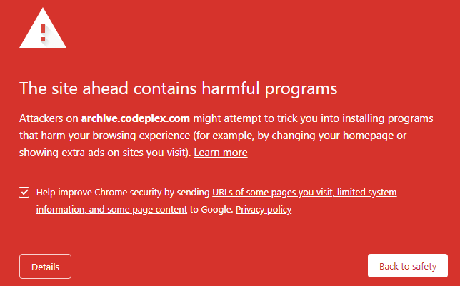

montagskind schrieb: > Ich habe mir ein kleines Programm in Python geschrieben, welces alle par > Minuten die Maus um ein Pixel verschiebt. Es läuft auf Windows. Dass es > funktioniert kann ich am Bildschirm live nachvollziehen. gibt ein kleines fertiges Tool... MoveMouse der macht genau das was du willst https://archive.codeplex.com/?p=movemouse
Scheint nicht sehr vertrauenswürdig zu sein. Ob man das in der Firma installieren darf? :-)
Bearbeitet durch User
Random .. schrieb: > Scheint nicht sehr vertrauenswürdig zu sein. Ob man das in der Firma > installieren darf? :-) bei Win10 kannst du es auch aus dem Appstore laden https://www.microsoft.com/de-de/p/move-mouse/9nq4ql59xlbf sonst bei chip.de oder sonstigen Adressen
