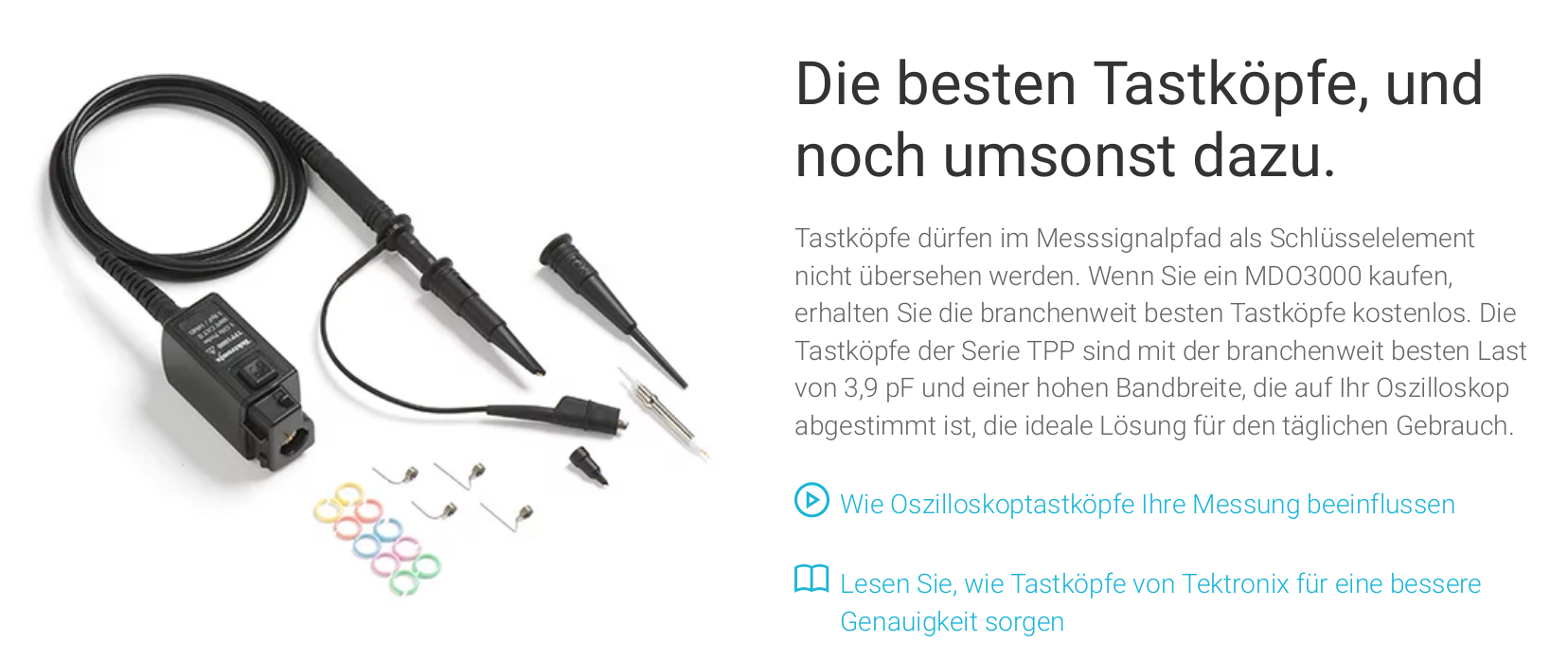

HildeK schrieb: > Und manchmal sind selbst die üblichen Masseklemmen zu lang ... und manchmal ist die günstigste Masseklemme nicht der optimale Anklemmpunkt wenn sie nur weit genug weg ist von der Meßstelle!
Joachim B. schrieb: > und manchmal ist die günstigste Masseklemme nicht der optimale > Anklemmpunkt wenn sie nur weit genug weg ist von der Meßstelle! Ja, aber die technisch "günstigste Masseklemme" ist die Massefeder, und die reicht glücklicherweise meist nicht bis bis zum ungünstigsten GND-Anschluss der Platine ...
HildeK schrieb: > Ja, aber die technisch "günstigste Masseklemme" ist die Massefeder selbst mein letzter teurer Oszi TEK MDO 3014 hat nur doofe Klemmen die sich fast nirgends irgendwo nahe der Meßstelle anklemmen lassen, ähnlich diesen: https://i.ebayimg.com/images/g/2HIAAOSw-d5bRVMh/s-l1600.jpg
Bearbeitet durch User
Joachim B. schrieb: > selbst mein letzter teurer Oszi TEK MDO 3014 hat nur doofe Klemmen Die richtige Verbindung Oszi <-> Schaltung muss man schon selbst wählen, darum sind die Dinger ja abnehmbar :) Tastkopf mit Krokoklemme für Masse ist halt eine gute Standardausstattung
Auf der TEK-Webseite ist dieser Screenshot entstanden ...
HildeK schrieb: > Auf der TEK-Webseite ist dieser Screenshot entstanden ... soll ich etwa noch mal in den Karton schauen? Es könnte ja sein das ich irgendwas ignoriert hatte.....
Joachim B. schrieb: > soll ich etwa noch mal in den Karton schauen? > > Es könnte ja sein das ich irgendwas ignoriert hatte..... Wenn du ihn noch hast :-) Mich hat halt gewundert, dass ein namhafter Hersteller das nicht im Lieferumfang hat.
