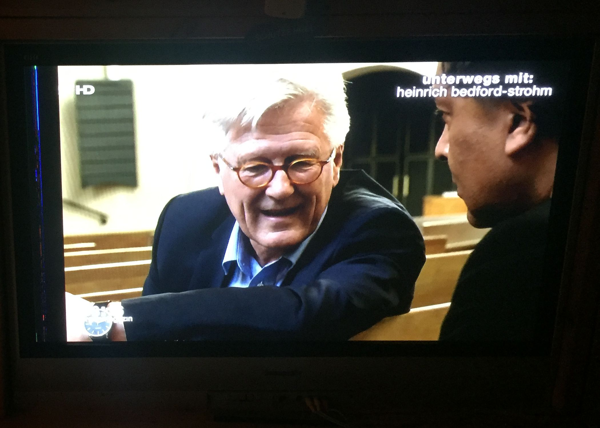

mein etwa 10 Jahre alter Panasonic Plasma TH-42PV60E_EH hat am linken
Bildrand einen senkrechten breiten dunklen Streifen, der zusätzlich noch
mit einem flimmernden farbigen senkrechten Streifen überlagert wird.
Kennt jemand diesen Bildfehler? Ist eventuell das Panel defekt oder
liegt es an der Elektronik? Wenn es die Elektronik ist, welche Platine
käme da in Frage?
Danke und Gruß
Jürgen
von Gerd (Gast)
Ich hatte einen sehr ähnlichen Fehler mal bei einem LG Plasma, dort war
ein Keramikkondensator am Zeilentreiber (mechanisch) defekt.
Senkrechte Linie spricht aber eher für einen Defekt des Spaltentreibers
oder daß sich da eines der Flachbandkabel löst. Die Spaltentreiber sind
direkt auf diese Flachbandkabel aufgebracht und dieses ist auf das
Display geklebt, für einen Heimwerker nicht zu reparieren.

Ich stimme dem zu, dass die Reparatur der aufgeklebten Treiber nichts
für Heimwerker ist.
Dann werde ich mal den TV dem hier ansässigen Wertstoffhof spenden ;-)
