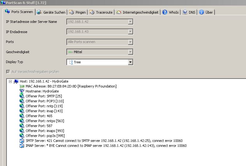

Bitteschön. Anbei ein Screenshot meines Portscanns. RPI hängt per Eth0 am Router. Ich hänge mim Läppi im Wlan vom Router.

iptabler schrieb: > Bitteschön. Warum schreibst du oben "extern" wenn du nur im internen LAN bist? Die Ports gehören zu einem Mailserver. Aber unten kann er sich nicht zum Mailserver verbinden. Ich glaub daher, dass der Portscanner hier Mist baut. Hast du einen Mailserver auf dem RPi laufen?
Ich meine "extern" vom RPI aus gesehen. Habe nochmals geportscannt. Und siehe da: Port 5020 wird auch angezeigt. Das Port 5020 ist definitiv mein SSH Port. (JA, ich habe es geändert!)
