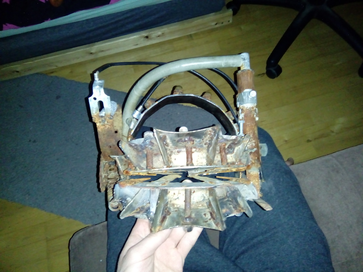

Phentastisch H. schrieb: > sieht das nach einer Bombe aus? Kann ich nicht beurteilen. Nach einer Angel sieht es jedenfalls nicht aus. Ich sehe auch nicht, was daran ein Glühdraht sein könnte. Willst du daran die Batterie und den Timer anschließen? Was ist das denn für ein Ding. Welche technischen Daten hat es?
Stefan ⛄ F. schrieb: > Was ist das denn > für ein Ding. Welche technischen Daten hat es? Das ist eine Umgekehrte Bärenfalle aus dem Cult Horrorfilm Saw nicht die um die es geht aber das gleiche Modell.

Phentastisch H. schrieb: > Das ist eine Umgekehrte Bärenfalle Mhh. wie funktioniert das? Wird die Falle zusammen mit dem Bären an die Decke genagelt, und wenn die Zeit abgelaufen ist, fällt der Bär heraus?
