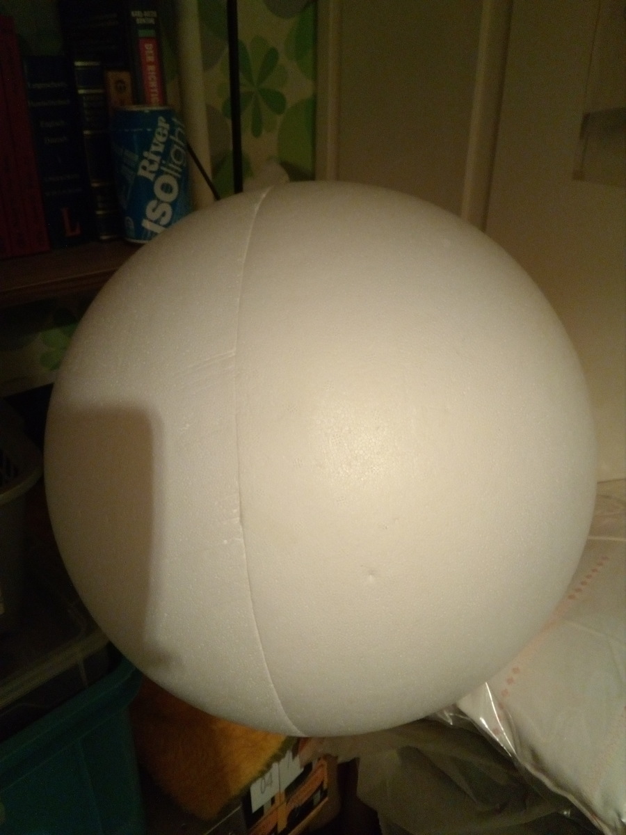

Hallo liebes Forum, ich habe mir für kleines Geld (6,50€) eine 40cm
durchmessende Styroporkugel gekauft. Will da einen Lautsprecher
einbauen, der noch zu suchen und vielleicht zu kaufen ist, sollte ich
keinen passenden in meinem Fundus haben, was doch wahrscheinlich ist.
Ich denke da an einen höchstens 17,5cm durchmessende runden Breitbänder,
Koaxial zwei Wege oder was mit Schwirrkonus, auch Hochtonkegel genannt.
So brauche ich erstmal eine Beratung, bezüglich des zu wählenden
Lautsprechers und zweitens Beratung und Hilfe bei der

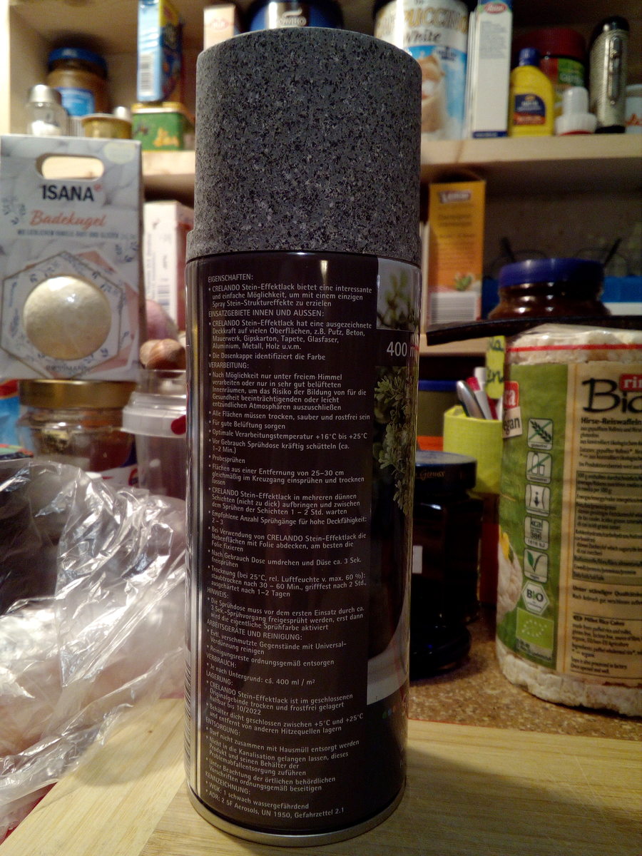

Oberflächengestaltung der Styroporkugel. Nun ist mir beim Aldi eine Dose
Crelando Stein-Effektlack für 4,95€ in den Einkaufswagen gerutscht. Auf
der Dose wird kundgetan für welche Untergründe dieser Lack geeignet sei,
Überraschung, Styropor ist nicht dabei. Der böse Gedanke, der sich
diabolisch an meinen Zerebrallapen geheftet hat, ist nun das sich
Styropor unter dem Einfluss des Lacklösungsmittel sicherlich zersetzen
würde. Vielleicht sollte ich das an einem Stück Styropor, das
irgendeiner Tischgrillverpackung entnommen wurde, und entsprechende
Gegenmaßnahmen, einmal testen. Als Gegenmaßnahmen könnte ich mir nun
vorstellen, die Styroporkugel von dem Lackieren, mit Papier wie man es
als Tragflächenbespannpapier aus dem Flugzeugmodellbau kennt. Die Form
der aufzuklebenden Papierstreifen könnten langgezogene Romboiden sein,
ich habe einen uralten Globus, da ist das so gemacht. Die beiden
angehängten Bilder habe ich mal eben ganz kurzentschlossen gemacht, ohne
mir um den Bildaufbau groß Gedanken zu machen. Ich will hier keinesfalls
Werbung für Tapeten aus den frühen 70er Jahren machen, noch für
Badekugeln oder Reiswaffeln. All dies ist rein zufällig mit ins Bild
gekommen. Als Klebstoff Stelle ich mir Tapetenkleister vor, wenn in den
Jahren nicht zu harten Klumpen geworden, hätte ich da noch aus meines
Vaters Malerwerkstatt größere Bestände. Ich hoffe nun dass mir noch zu
helfen ist. Liebe Grüße

Styropor-Grundierung sollte das Kernmaterial schützen.
von Herman Kokoschka (Gast)
Lackiere die Kugel mit irgendeinem wasserbasierten Lack (Acryl) und zwar
satt, am besten 2 mal.
Dann ist die garantiert immun gegen die Lösungsmittel in dem Effektlack.
Sowas habe ich bereits etliche Male gemacht, klappt immer.

Wenn die Oberfläche hart werden soll, kann man auch mit Holzleim
einstreichen. Das dauert allerdings, bis der so trocken ist, dass er
überlackierbar ist, und Nachschleifen muss man vom Aufwand auch
einkalkulieren.

Styropor lässt sich zwar mit Plaka-Farben anstreichen, ist als
Lautsprechergehäuse denkbar ungeeignet.
Nimm das Styropor als Kern und giesse ein Gehäuse aus Beton drumrum,
oder mach Glasfaser+Epoxy drumrum.

Leider muss auch ich von Styropor abraten; eine LS-Bos sollte ein sehr
festes Gehäuse haben.

Hallo Leute, zum Glück bin ich nicht beratungsresistent. Die Idee diese
beiden zusammenpassenden Styroporhalbkugeln zu kaufen und dann auch noch
diesen Stein-Effektlack dazu und den Steinel Styrofix Styroporschneider
war einfach blöd. Projekt noch rechtzeitig gestoppt. Geld und Nerven
gespart. Die Sachen warten jetzt auf ein andermal.

Die Kugeln würde ich erst mal dünn mit Styropurkleber für Schaumtapete
beschichten.
Als Oberfläche dann Flüssige Rauhfaser auftragen.
Die Fasern geben auch Festigkeit.
