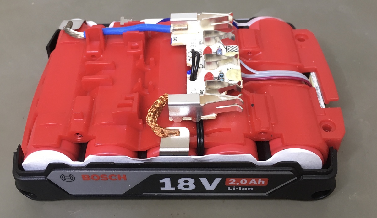

von Harald (Gast)
Hier noch Bosch 18V von innen (die drei Adern Flachbandleitung gehen zur
Akkustandsanzeige. KEIN Balancing!
von Jens M. (schuchkleisser)
Da ist ja nichtmal ein BMS drin, oder als was auch immer man die
Schatung z.B. bei Makita nennen würde
- Überspannungsschutz
- Unterspannungsschutz
- Kapazitätserfassung
- Zellendefekterkennung
von Harald (Gast)
Die einzige Elektronik darin ist ein Dual-Comparator LM393 für die
Ladestandsanzeige.
Auffällig ist die geringe Kapazitätangabe von 2Ah, obwohl die verbaute
Zelle (habe den Typ nicht mehr parat) mehr könnte. Vielleicht spielt das
in dem Konzept „ohne Elektronik“ mit eine entscheidende Rolle.

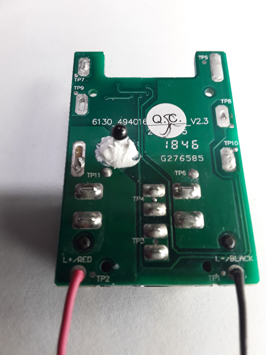

von Jürgen.D (Gast)
Habe neulich so einen Aldi-Akku geschlachtet.
Im Anhang ein Bild der Platine.
Zur Temperaturmessung ist ein 10k NTC verbaut.
Gruß Jürgen

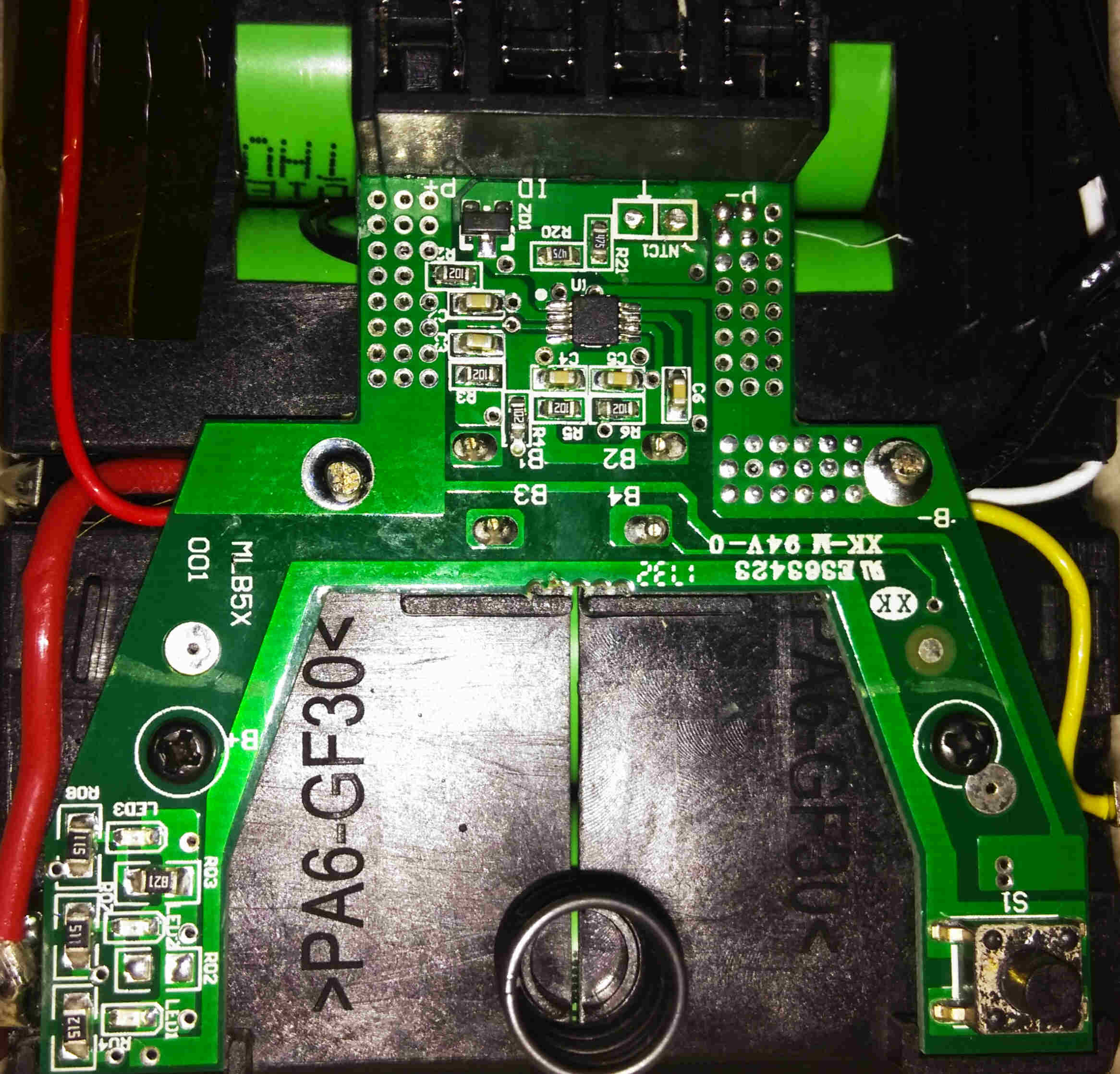

von Mike J. (linuxmint_user)
Hendrik L. schrieb:
> Ich nehme an, dass der AkkuBlock selbst die Balancer Elektronik enthält
Der Akku von Lidl (20V / 5Ah) hat intern eine kleine Platine um den
Ladestand anzeigen zu lassen und einen einfachen Balancer. Es scheint so
zu sein dass dort einfach nur fünf 1kOhm Widerstände zu den fünf
(doppel)Akku-Zellen parallel geschaltet werden.
Der Balancer-Chip ist so ein 8 Beiniger Chip, der nur die Widerstände
aktiviert. Da sind wohl nur ein paar MosFETs drin und ein Enable-Pin.
(Vcc, GND, 5x Akku, Enable = 8 Pins)
> und man zum Laden lediglich die 20 Volt anlegen braucht.
Es ist möglich dass dieser Enable-Pin geschaltet werden muss. Bei dem
Akkupack hier gibt es jedenfalls vier Kontakte (GND, +21V, Temperatur
und vielleicht noch Enable?), habe das aber nicht überprüft.
von Henk (Gast)
Der T Anschluss ist verbunden mit einem 10K Ntc nach Masse (Achtung B2-
beim 20V und B1- beim 40V Akku).
Am Ende der Ladevorgang legt der Lader einen12V Spannung am T Anschluss
an um das BMC im Akku zu aktivieren.

Hab mir mal das Bild oben genauer angesehen, bei meinen Akkus kann ich
fast nichts auf den Bauteilen lesen.
Sieht so aus als wenn der ic auf dem Akku nen Thyristor schaltet der nen
1kohm Widerstand gegen Masse auf den ID Pin Schaltet..

Bei den Akkus von Lidl ist es so dass ein Balancer verbaut ist.
Beitrag "Re: ALDI-Sued Akku"
Das sind 1kOhm Widerstände die Parallel zu jeder Zelle geschaltet
werden. Es ist also sinnvoll den Akku wenn er voll ist noch eine Weile
drin zu lassen.
Bei meinem Ladegerät habe ich die Spannung aber von 21V (4,2V pro Zelle)
auf 20V (4V pro Zelle) gesenkt und den Ladestrom auf 1/4 reduziert. Die
Akkus sind bei mir also nicht knallvoll und werden schonender geladen.
Ich habe aber auch noch ein nicht manipuliertes Netzteil, nur nutzte ich
es bis jetzt noch nie.
Die 5Ah Akkus halten trotzdem lange durch.

Egal ob X 12 (3s, 1 oder 2p) oder X 20 (5s, 1 oder 2p) bewirbt Lidl mit
2Ah/Zelle, also auch nur als 2Ah oder 4Ah Akkupacks.
Auch wenn die Zellen auch von mir mit deutlicher Reserve nach oben
gemessen wurden.
Aber auf 2,5Ah/Zelle kommen die trotzdem nicht und eine Angabe von
5Ah-Akkupack ist also völlig unangebracht.
