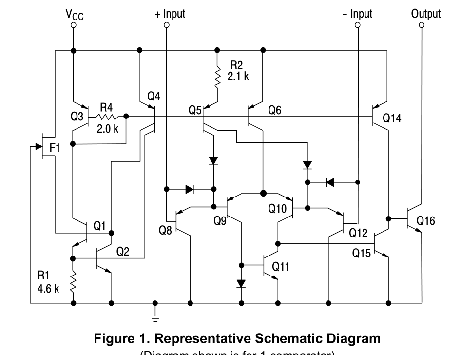

von Gerd E. (robberknight)
Wenn Du mit wenigen Komponenten einen guten TRNG möchtest, dann empfehle
ich den hier:
http://www.jtxp.org/tech/xr232usb.htm
Natürlich brauchst Du den FTDI und Attiny nicht, das kannst Du auch
anders machen. Spannend sind nur die beiden Komparator-Einheiten des
LM393 und deren Beschaltung.

Gerd E. schrieb:
> Spannend sind nur die beiden Komparator-Einheiten des LM393 und deren
> Beschaltung.
Leider schon mit einer Pinzette ganz leicht zu hacken... ;-)
> ich den hier:
Oh man, das ist ja noch einfältiger als der ADC. Wenn schon dann eine
ordentliche Rauschquelle, aber kein IC der sich bei bißchen Abkühlung
komplett anders verhalten kann.
Karl K. schrieb:
>> ich den hier:

von Karl K. (karl2go)
Gerd E. schrieb:
> Deine Kritik an der Schaltung kann ich so jedenfalls nicht
> nachvollziehen.
Die Kritik ist, dass das überhaupt nicht den Specs entspricht und
jederzeit unter irgendwelchen Bedingungen sonstwas passieren kann.
Da liegt +IN auf V+, das Datenblatt sagt: VIN < V+-1.5V. Die
Innenschaltung gibt auch nicht her, was +IN auf V+ bezwecken soll, außer
irgendwelche parasitären Effekte irgendwelcher Übergänge auszulösen.
"Ich habs probiert und es geht" mag für Bastler ok sein, aber wenn hier
jemand einen RNG sucht und schon mit einem Xorshift nicht zufrieden ist,
wird er sich kaum auf eine "zufällig" funktionierende Schaltung
außerhalb der Herstellerspecs verlassen wollen.
Anderer Punkt ist dann die Angreifbarkeit - die auch der Autor
beschreibt - durch HF. Wenn ich da mit einem brauchbaren 100kHz Sender
rangehe, dürfte ich ziemlich gut den Zufall darauf synchronisieren
können. Und 100kHz kann heute jedes billige Handynetzteil oder
LED-Lampe.

von Kurt (Gast)
Gibts hier jemanden, der mir erklären kann, weshalb die
LM393-Schaltung (gezeigt von Gerd E. (robberknight))
soooo gut sein soll?
Ein rückwärts gepolter Transistor hat auch kein im Datenblatt
spezifiziertes Rauschen. Wenn Du eine solche Schaltung aufbaust, musst
Du Dich also auf beobachtete/bekannte Effekte verlassen und nicht aufs
Datenblatt. Du musst ein paar Versuche machen und solltest danach dann
bei den gewählten Teilen und Herstellern bleiben.
Das gilt für den Transistor genau wie für den LM393.
> LED-Lampe.
Da solltest Du Dir zuerst über Angriffsszenarien Gedanken machen. Wenn
ein Angreifer das Teil in der Hand hat und da sorgfältig seine Antenne
drumwickeln kann, kann er normalerweise auch ganz andere und einfachere
Angriffe ausführen.
Mit einem einfachen Blechgehäuse bekommst Du das Teil aber gut genug
geschirmt daß der Angreifer von außerhalb des Hauses schon extrem viel
Sendeenergie aufwenden müsste um einen Effekt zu erzeugen. Ein solch
starkes Feld könnte man z.B. auch ganz einfach außerhalb des TRNG messen
und dann Alarm schlagen oder ähnliches.
Die Z-Dioden-Methode ist für RF übrigens ähnlich empfindlich.
Beim Transistor ist der Mechanismus der Rauscherzeugung nachvollziehbar.
Erzähl doch mal, was da in der Schaltung des LM393 die Rauschquelle ist.
Der Komperator wie im Link behauptet kanns nicht sein, wenn +IN auf V+
liegt ist der Komperatorteil Q8, Q9 tot.
