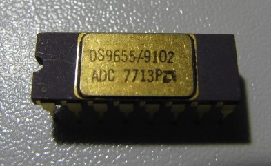

von Mathias H. (mathias)
weiß jemand was das für ein IC ist?
DS9655/9102
Hersteller AMD
Ein RAM vielleicht?
Finde im Internet nichts.
Danke

Zu wenig Füße.

Robert B. schrieb:
> ist es eventuell dieser hier?
> https://www.analog.com/media/en/technical-documentation/data-sheets/AD7713.pdf
Den hatte ich auch gefunden, passt aber von der Anzahl der Pins nicht.
Wobei ich auch nach ADC 7713 suchen würde, nicht nach dem was der TO
angegeben hat.
@TO
Versuche mal hier dein Glück:
http://bitsavers.informatik.uni-stuttgart.de/components/analogDevices/_dataBooks/
Auch nicht auszuschließen ist dass es sich um ein kundenspezifisches IC
handelt.
Der DS9655/9102 hat 16 Beine und ist von AMD.
Der AD7713 hat 24 Beine und ist von AD.

von Christoph Z. (rayelec)
Der Chip ist von 1977!
steht ev auf der Unterseite was drauf?

von ### (Gast)
Mathias H. schrieb:
> Ein RAM vielleicht?
Möglich, (AM) 9102ADC
1976 AMD MOS,LSI Data Book

Am9102ADC = Am2102-1 (mark herm. 500ns: C2102-1)

von ### (Gast)
intel 2102-1 = Signetics 2102A = AMD Am2102 = AMD Am9102ADC = ? DS9655
DS9655/9102ADC Datum
schau doch wie der in dem anderen Bild gekennzeichnet ist
Am9102ADC/C2102-1 Datum
und auf dem auf dem Kopf liegenden wird stehen
Am9102ADC/2102A  Datum
wird alles der gleiche Chip sein AMD hat den ja nicht entwickelt.
Doppelte Kennzeichnung, warum auch immer.
