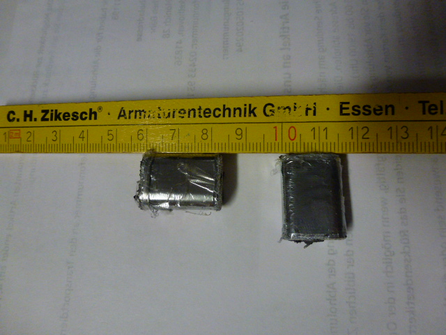

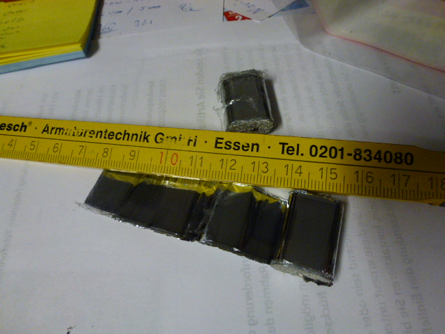

von Jochen B. (brummbaehr)
OK, aber es muss noch was anderes geben.
Diese Kondensatoren (siehe Bild) bzw. was davon übrig ist, stammen aus
einer
Ignitech DC-CDI. Messtechnisch haben die (noch) 1,2uF. Betrieben wurden
die mit 340V. Die sind gerade mal 22mm x 16mm x 8mm.
Wie man sieht sind die gewickelt.
Jemand ne Idee?
Einen Traum kann man nicht in der realen Hand halten.
Die Kondensatoren auf den Bildern haben 10 Jahre ihren Dienst getan und
würden es immer noch tun, wenn ich diese beim rauspopeln der
Vergussmasse nicht mechanisch zerstört hätte. Letztendlich war nur eine
Zehnerdiode in der CDI defekt.
Hier ein Bild der CDI
https://i.servimg.com/u/f80/18/14/20/08/p1010613.jpg
Ich habe mal bei Panasonic angefragt und die haben mir diese hier
empfohlen:
https://eu.industrial.panasonic.com/products/capacitors/film-capacitors/automotive-industrial-and-infrastructure-use/series/ecwfg/ABD0071?reset=1
