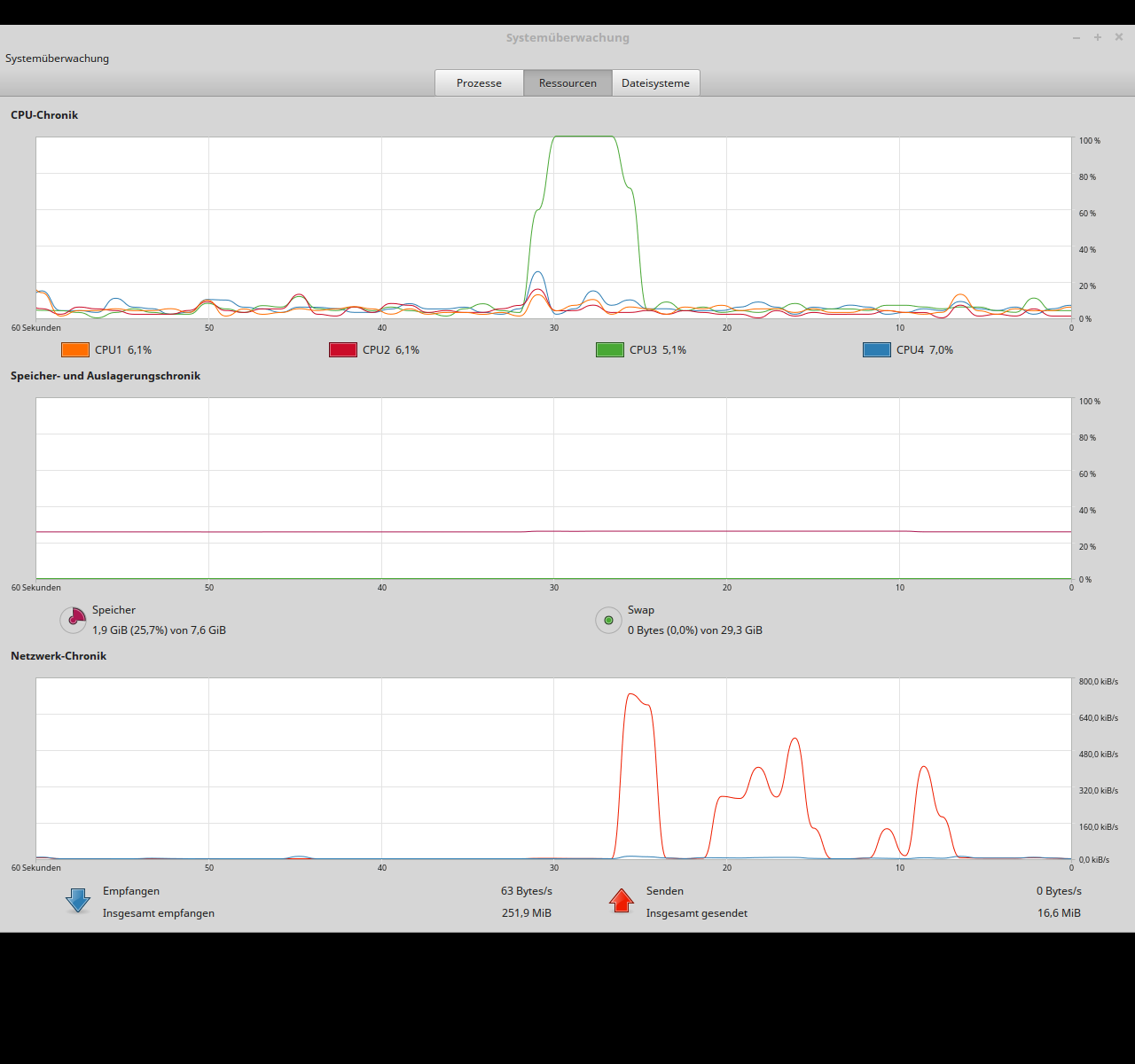

Sorry, dass ich mich erst jetzt wieder melde, ich war ein paar Tage außer Gefecht. Also was meine aktuell benutzen Drucker angeht: 1. Samsung ML2855ND2 2. Kyocera M5521CDW Ich verwende aktuell Linux Mint 18.2 und 19.3. Bei beiden das selbe. Ich habe diese Beobachtung auch an anderen rechnern und mit anderen Laserdruckern gemacht. Ich habe mit der Systemüberwachung den Netzwerkverkehr und die CPU-Auslastung aufgezeichnet. Ausgedruckt habe ich die Mint Testseite auf dem Kyocera. Die CPU-Last steigt mit dem Anfordern des Ausdruckes und der Druck ist erst mit dem vollständigen Rückgang des Netzwerkverkehrs beendet.Während des Ausdruckes ist keine weitere CPU- oder Netzwerklast vorhanden. Der gesamte Vorgang (mit Duplex) dauert also ca 30 Sekunden.

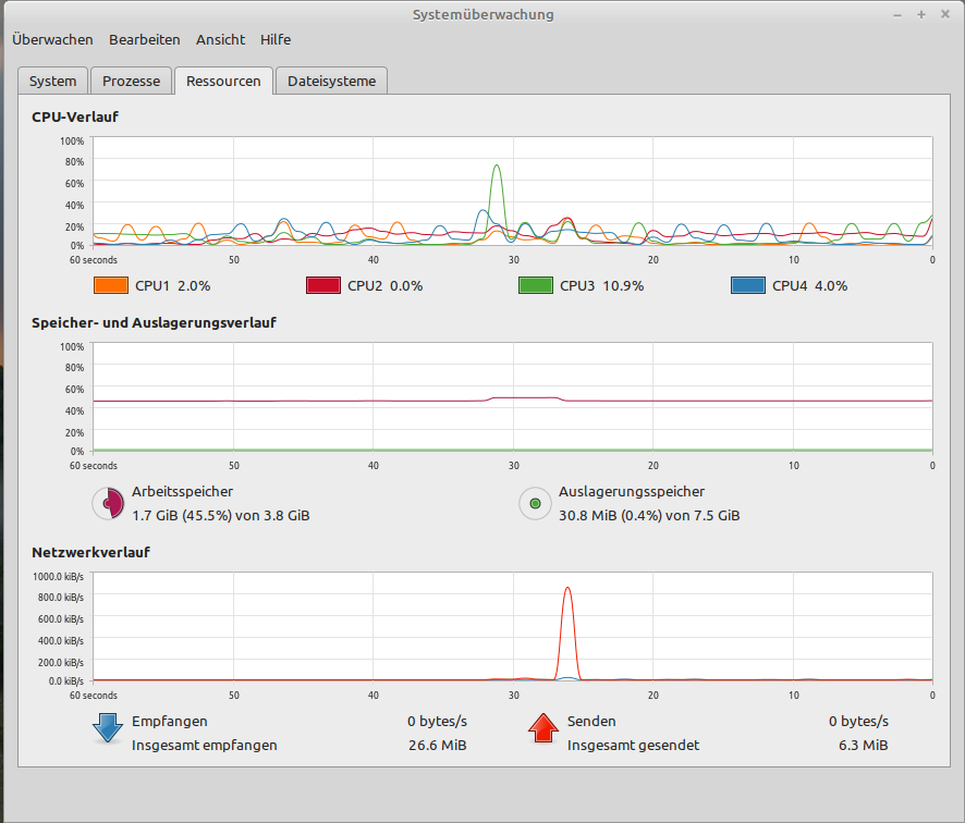

Ich habe auch mal eine Testseite ausgedruckt (Mint 19.3, Brother Laser MFC9340im Netz über NB WIFI) Die Auslastung sieht nicht so schlimm aus, aber 30s braucht er auch, bis das Blatt draußen ist. Allerdings ist es auch so, daß nur die erste Seite so lange braucht. Wenn ich 10 Seiten ausdrucke, braucht das auch nicht viel länger. Was man im Vergleich auch noch berücksichtigen sollte, daß Cups ein Multiuser Drucksystem ist und eigentlich auf den Server gehört.

Andreas B. schrieb: > Allerdings ist es auch so, daß nur die erste > Seite so lange braucht. Die erste Seite dauert am längsten, auch wenn der Drucker warm ist. Die Folgeseiten benötigen aber immer noch extrem lange. Unter Windows wird pausenlos ein Blatt nach dem anderen ausgespuckt, während er unter Linux zwischen allen Seiten fast zehn Sekunden Pause macht. Bei mehrseitigen Dokumenten ist das einfach zum Kotzen. Wie gesagt, das betrifft Dokumente mit Bildern, auch die Testseite von Mint oder CUPS. Selbst Monochrom-Ausdrucke sind dabei sehr langsam, aber nicht so schlimm wie farbige. Gerne würde ich wissen, warum das so ein eklatanter Unterschied ist zwischen Windows und Linux. Was mich im übrigen sehr wundert, denn fast alles, was unter Windows Probleme bereitet, läuft unter Linux nach meiner Erfahrung erheblich flüssiger. Dass es bisher niemand geschafft hat, den Druckvorgang zu optimieren, ist bemerkenswert.
Bubi schrieb: > während er unter Linux > zwischen allen Seiten fast zehn Sekunden Pause macht. Das macht er bei mir eben nicht. Das scheint wohl vom Druckertreiber abhängig zu sein.
