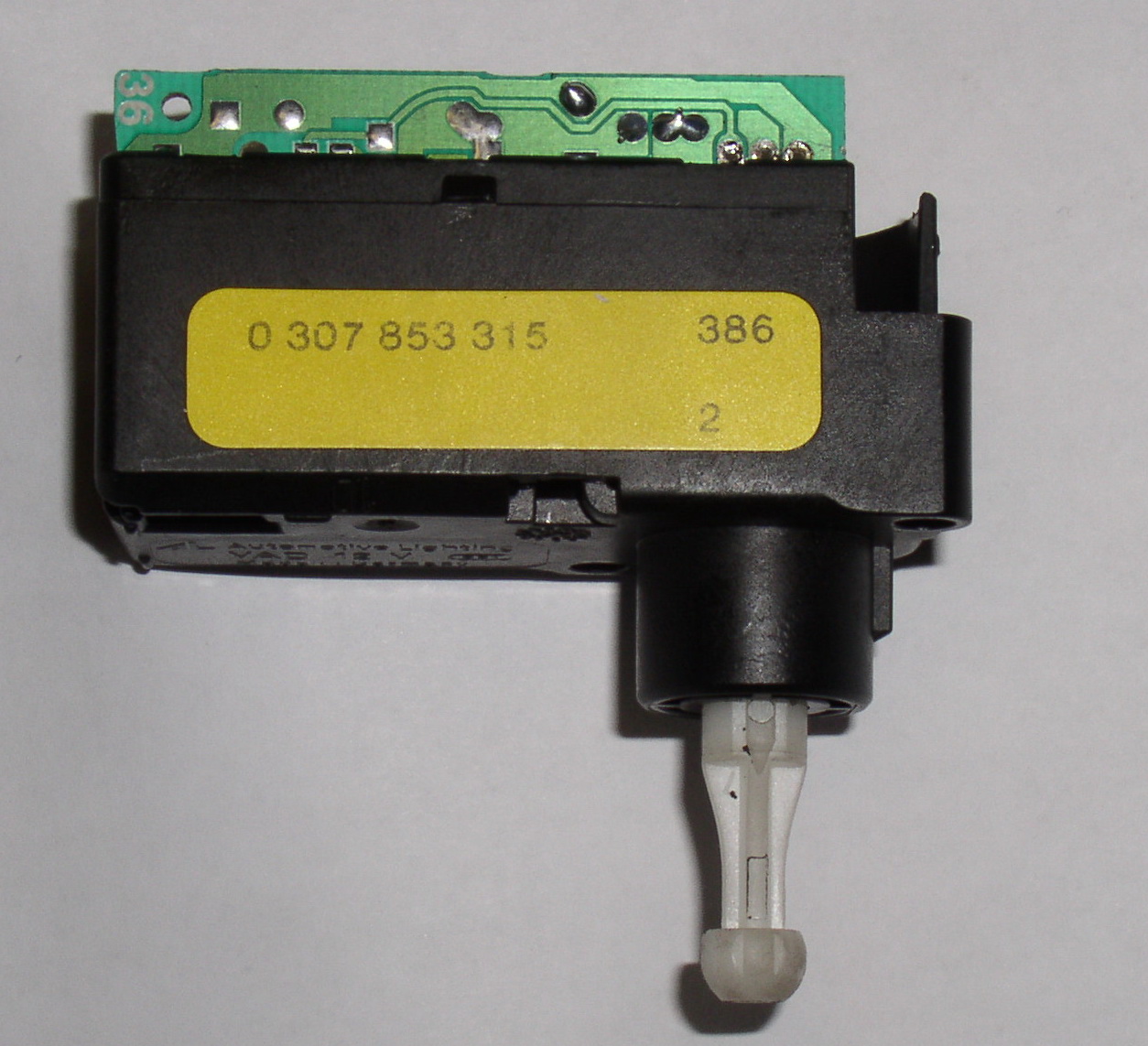

michael_ schrieb: > Tomas H. schrieb: > > Sicher brauchst du etwas mech. gutes. > Durchscheuern der "Kohleschicht", das haben die Hersteller schon lange > im Griff. > Kann ich so nicht bestätigen. Ein namhafter Hesrteller aus dem Automobilbereich anscheined nicht. Es handelt sich um ein Poti der Scheinwerferverstellung. Poti hat Unterbrechung der "Kohlebahn" . Da Stellmotor dadurch versagt muß bei diesem Fehler ein komplett neuer Scheinwerfer angeschafft werden. Stellmotor mit Elektronik und Poti ist im verschweißten Scheinwerfergehäuse fest integriert. Gruß fossi

Bitteschön, wenn es weiterhilft AUTOMOTIVE LIGHTING vormals Bosch, inzwischen an Marelli verkauft
Dieter J. schrieb: > Ein namhafter Hesrteller aus dem Automobilbereich anscheined nicht. > Es handelt sich um ein Poti der Scheinwerferverstellung. Poti hat > Unterbrechung der "Kohlebahn" . Naja Automotive ist nicht gleich Automotive, nimm ein Poti für kritische und häufig beanspruchte Komponenten wie (Gas-)pedal, die halten auch deutlich besser. Gute potis haben übrigens einen Angabe zur Lebensdauer/MTBF-time/Anzahl-Stellbewegungen. bspw. https://www.leg-gmbh.de/en/MU1-en.pdf

Dieter J. schrieb: >> Durchscheuern der "Kohleschicht", das haben die Hersteller schon lange >> im Griff. >> > Kann ich so nicht bestätigen. > Ein namhafter Hesrteller aus dem Automobilbereich anscheined nicht. > Es handelt sich um ein Poti der Scheinwerferverstellung. Poti hat > Unterbrechung der "Kohlebahn" . Da haben die Zulieferer aber wieder sparen müssen, weil der 'nahmhafte Hersteller' sie in die Zange nimmt. Der kleine Schieberegler ist nie und nimmer automotive und auch kein bisschen gegen Umwelteinflüsse geschützt. Hätten sie wenigstens Leitplastik genommen... - aber das war im Budget einfach nicht drin. Muss ja auch nur 24 Monate halten.

michael_ schrieb: > Normal stellt man da kaum herum. [x] dein neuestes Auto ist mindestens 10 Jahre alt? Das Poti ist IM Scheinwerfer und gibt wahrscheinlich für die Scheinwerfer-Leuchtweitenregelung den Istwert aus. Bei meinem ollen Skoda passiert ein kompletter Referenzlauf bei jedem Anlassen.
Udo S. schrieb: > michael_ schrieb: >> Normal stellt man da kaum herum. > > [x] dein neuestes Auto ist mindestens 10 Jahre alt? > > Das Poti ist IM Scheinwerfer und gibt wahrscheinlich für die > Scheinwerfer-Leuchtweitenregelung den Istwert aus. > > Bei meinem ollen Skoda passiert ein kompletter Referenzlauf bei jedem > Anlassen. Richtig. Poti bzw.Stellemotor ist im fest verschweißten Scheinwerfer eingbaut und damit mehr oder weniger gut geschützt. Bei dem Ford, in dem dieses Teil eingebaut war erfolgt kein Referenzlauf. Daher steht der Potischleifer immer an der selben Stelle. Durch die Vibrationen wird die Kohlebahn irgendwann an dieser Stelle zu tote geklopft und dadurch erfolgt die Unterbrechung. Fehler passierte nach ca 10 Jahren Betriebszeit.
Dieter J. schrieb: > Fehler passierte nach ca 10 Jahren Betriebszeit. Bei durchschnittlich 8 Stunden Fahrt pro Tag (wer schafft das?) ist die Ford-Krücke nach 30 Jahren kaputt! Das darf sie auch.
