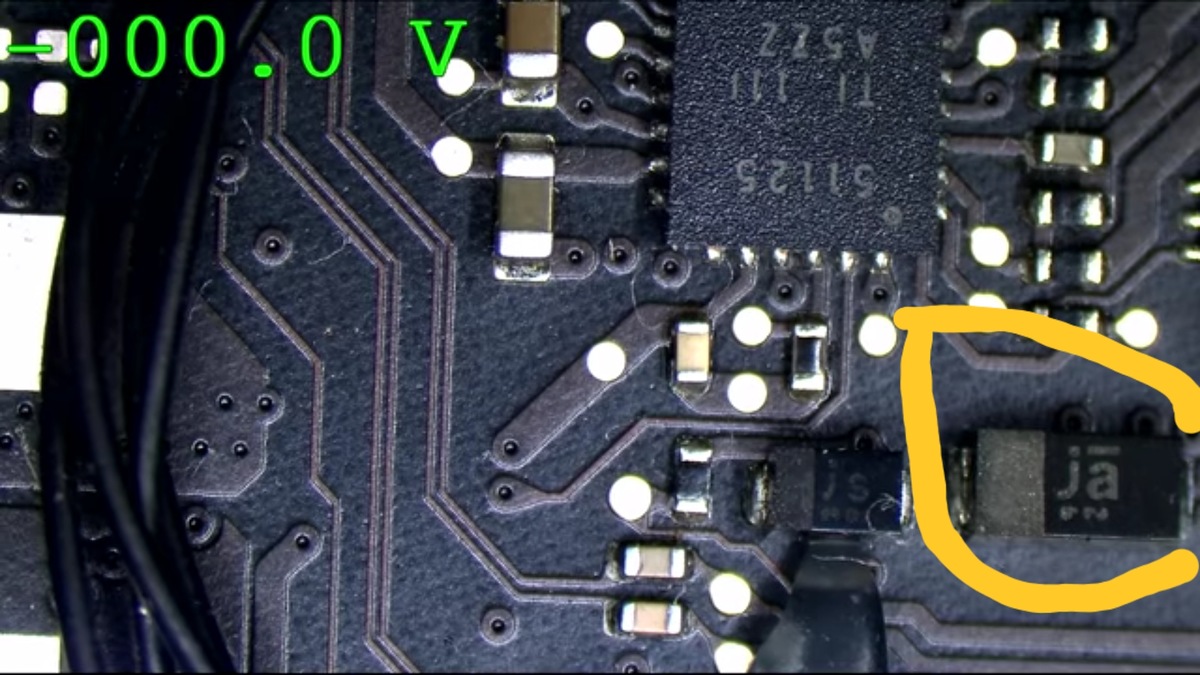

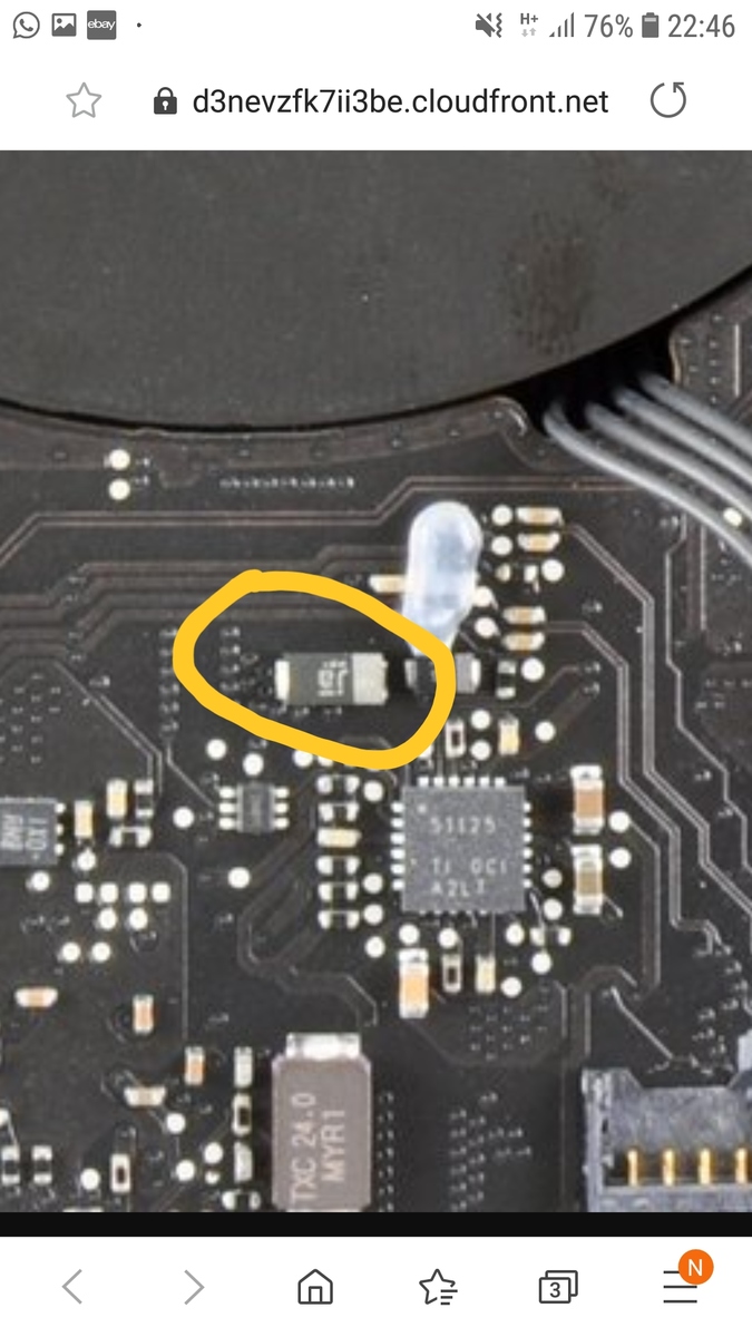

Eben ist mir beim arbeiten mein Macbook pro 2012 13" ausgefallen. Ich
konnte ein kaputtes Smd Bauteil ausfindig machen, finde darüber jedoch
keine Information. Da ich dringend auf das Macbook angewiesen bin, wäre
es gut, wenn mir jemand helfen könnte.
Hab zum Glück eine nahaufnahme des Bauteils gefunden, welches mir kaputt
gegangen ist
Scheint aber ein Tandalkondensator zu sein.

von Zeno (Gast)
Woran machst Du fest das genau dieses Bauteil defekt ist?
Also für mich sieht das in Ordnung aus.
Wie äußert sich denn der Fehler?

von Nico B. (mscuser)
Siehe Bild. DESHALB
Hatte doch geschrieben, das ich eine Nahaufnahme gefunden habe, welches
dieses Bauteil zeigt.
Mit meinem Foto, welches ich gerade gepostet habe, kann man das bauteil
nicht identifizieren
Macbook startet somit auch nicht mehr. Da ich Student bin, brauche ich
das Teil. Löte schon ein paar Jahre, deshalb ist dann das löten kein
Problem
von Jörg R. (solar77)
Und auf dem anderen Foto kann man nix erkennen, oder gibt es das Foto
auch in unscharf??
Ob das Bauteil auf dem 2ten Foto das Einzig defekte ist möchte ich mal
bezweifeln.
> bezweifeln.
Das dürfte der wesentliche Haken sein: warum ist das Ding explodiert?
Ansonsten sieht es erstmal wie eine Diode aus. Ob das nun eine Z-Diode,
eine Schottky-Diode oder eine 08/15-Si-Diode ist, wird aus dem bisschen
keiner genau sagen können.

Erst einmal vielen vielen Dank!
In einem Video kann man genau das kaputte Bauteil sehen. Hab mal ein
Screenshot gemacht. Steht ja drauf
Nico B. schrieb:
> Steht ja drauf
Leider ist die Anzahl der Kombinationen aus zwei Buchstaben auf 676
beschränkt, aber es gibt vermutlich 100000 verschiedene SMD-Bauteile,
die mit zwei Buchstaben markiert sind.
Es wäre daher ein außerordentlicher Glückstreffer, wenn du nur daraus
anhand irgendeiner SMD-Code-Sammlung tatsächlich den Typ dieser Diode
rausfinden könntest.

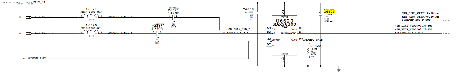

Hab die Nummer des Bauteils c6603
von Zeno (Gast)
Ja und?
Es hat eine Ursache warum es gestorben ist. Es ist sehr wahrscheinlich
das das neue Bauelement auch kein langes Leben haben wird.
Aber OK die Hoffnung stirbt zuletzt.

von Michael B. (laberkopp)
Zeno schrieb:
> Ich befürchte das das ein Folgefehler ist. Die Fehlerursache wird an
> ganz anderer Stelle liegen.
Na ja, ein SMD Tantal Kondensator an einem TPS51125 Schaltregler, der
kann schon mal explodieren. Vishay meint, man dürfe die Tantals nur bis
zur halben Nennspannung einsetzen.

von Zeno (Gast)
Jörg R. schrieb:
> Wenn das Teil einen Kurzschluss macht und parallel zu einer
> Versorgungsspannung liegt schon. Um nur einen möglichen Grund zu nennen.
Wenn es der ist der direkt am TPS51125 dran hängt dürfte er für's erste
keine Betriebsspannung direkt kurz schließen. Da liegt dann schon die
Vermutung nahe, das der Regler selbst hoch gegangen ist. Dann wären
allerdings auch die Spannungen weg. Bei defektem Regler müßte er diesen
aber auch tauschen und das wird definitiv schwierig.
Ich würde an dem Board nicht rum löten, weil die Gefahr da mehr kaputt
zu machen einfach zu groß ist.
Bevor man hier mit Kanonen auf Spatzen schießt sollte man erst mal eine
Fehleranalyse versuchen. Oftmals ist es so das der Mac schon noch
beginnt zu booten (wenn es nicht gerade die Hauptspannung betrifft). Er
bricht dann nur irgendwo ab weil er einen Fehler feststellt. Es gibt
verschiedene Bootmodi wo man bestimmte Sachen abschalten kann, ein Log
schreiben kann etc. Das sollte man zuerst tun/versuchen um den Fehler
einzukreisen. Wenn er gar nicht mehr zum durchbooten zu bewegen und
immer wieder abbricht, kann man die Platte ausbauen und auf einem 2. Mac
die Logfiles auswerten (habe ich z.B. bei meinem 17" MacBook gemacht).

von Randy (r_w)
guten morgen,
der elko haengt direkt zwischen PP5V_S3 und GND;
vermutung meinerseits:
evtl. bildet dieser gerade einen kurzschluss und daher bootet das geraet
nicht (bzw. der SMB gibt wohl PP5V nicht frei weil er ueberstrom
erkennt).
daher erstmal den C entfernen und pruefen, ob ein kurzschluss auf
PP5V_S3
(noch) besteht.
danach das uebliche testen:
- stimmen die versorgungsspannungen PPBUS_G3H, PP3V42_G3H, P5VS3_EN_L
- R5410 pruefen (0,01ohm shunt zwischen PPBUS_G3H &
PPBUS_S5_HS_OTHER_ISNS)
HTH & gruss,
-- randy

Jörg R. schrieb:
> https://de.ifixit.com/Antworten/Ansehen/531892/MacBook+Pro+a1278+board+component
In diesem Link steht auch der Wert des C. Wenn der TO Glück hat ist
vielleicht wirklich nur das eine Bauteil defekt.
Dafür dass es dringend ist liest man vom TO allerdings nichts mehr.
Der ist mit seinen 6,3V ja wirklich knapp bemessen.

Obwohl dem TO schon so gut geholfen wurde, hier noch Ergänzungen.
Sucht man mit der Modellnummer bzw. der Board-Nummer und dem Stichwort
"schematics" findet man Schaltpläne für den Mac und dazu auch das
Boardlayout (wo welche Komponente auf der Platine ist). Es gibt dazu
einen Viewer (Name vergessen, ist glaubich von Gnu; findet man aber).
Bei Louis Rossmann gibt es auch paar Bauteile und ein Forum, in dem man
extrem gute Tips findet. Und in seinen Videos.
Der Mann ist der Hammer!
Ansonsten würd ich für den C einen einsetzen den ich hab. Genaue
Anforderungen findet man aber im Schaltplan wenn es kritisch ist.

Für den TO: Tantal Elko 100µF, (mehr als) 6,3V dürfte mittlerweile
geklärt sein. Bei Reichelt gibt es von AVX den Kondensator in Bauform B
(3,5x2,8mm), das dürfte die kleinste verfügbare Größe sein.
https://www.reichelt.de/smd-tantal-kondensator-100-f-10-v-taj-3528-100-10-p167015.html
Miss mal die Breite der Überreste aus, dann kann man sehen welche
Bauform es sein könnte. Reichelt hat auch Panasonic Tantals in Bauform
D2, die sind flacher.
Viel Glück bei der Reparatur und dass es keine Leiterbahnen weggeschmort
hat.

Hast du überhaupt gelesen, was Randy W. geschrieben hat? Scheint mir
nicht so. Seine Vorschläge erfordern NICHT, das Bauteil zu beschaffen,
SONDERN es ging darum, den Sachverhalt zu klären. Das hätte mich schon
interessiert.
WENN die Schaltplan-Details, die Randy W. veröffentlicht hat, auf den
Rechner des TE zutreffen, dann wäre zu erwarten, dass der Rechner auch
ohne den Kondensator funktioniert, zumindest die grundlegenden
Spannungen vorhanden sind.
So, habe mal Zeit zum schreiben. Ja, ich brauche den Mac unteranderem,
da ich Logic Pro X verwende. Einen Hackintosh hatte ich schon alles,
aber das gefällt mir einfach nicht. Zum löten hab ich mir ne Smd
Lötpinzette bestellt. Habe auch schon erfolgreich smd Bauteile einer
Nikon Spiegelreflex getauscht und kürzlich nen Apple Cinema Display
repariert. Handwerklich für mich also kein Problem. Momentan schreibe
ich über mein Handy. Das Bauteil sollte Morgen kommen. Ich berichte euch
Morgen, ob er wieder läuft oder nicht. Ansonsten Messe ich dann alles
weitere durch.

● J-A V. schrieb:
> Bei DEM Defekt?
Du hast noch nie davon gehört, dass plötzliches explosives Ableben die
größte Plage bei Tantal-Kondenstoren ist?
natürlich.
aber so explosiv schien mir der Defekt nicht zu sein.
Man kann immerhin noch alles erkennen.
von hinz (Gast)
Jörg W. schrieb:
> ● J-A V. schrieb:
>> Bei DEM Defekt?
Viel übler ist der plötzliche nichtexplosive Kurzschluss.
Die Dinger explodieren am besten, wenn sie von einer kräftigen
Versorgung profitieren können. Hier ist der Schaltregler ein schlaues
Kerlchen, welches in so einem Fall abregelt. Dann schmorts nur, aber
knallt nicht.
von Dieter R. (drei)
Weshalb ich Zweifel daran habe, dass es mit dem Austausch des
Kondensators getan ist. Aber der TE ist ja trotz großer Eile bisher
nicht dazu gekommen, dem Ratschlag von Randy W. zu folgen und nach
Aufräumen der Explosionsstelle (und Abklemmen der Festplatte!)
Spannungen zu messen.
Mein Erfahrung ist, wenn Tantal-Kondensatoren spontane Kurzschlüssen
haben (u. U. mehrfach in Zeitabständen), dass diese nicht anhalten. Kann
natürlich sein, dass unter der Explosionsstelle etwas zusammengelötet
ist. Da sollte der TE erst einmal gründlich säubern.
Nico B. schrieb:
> Da stimme ich Ihnen zu. Ich geb auf jeden Fall eine Rückmeldung, sobald
> es Morgen da ist.
Viel Erfolg bei der Reparatur. Ich drücke die Daumen dass es nur der C
ist der defekt ist;-)
Matthias S. schrieb:
> Was die Leute hier auch gerne vergessen - so ein Mac ist ja auch teurer
> als andere Notebooks. Wenn sich also eine Reparatur lohnt, dann bei
> sowas.
Ohne die hohen Preise zu rechtfertigen...die Geräte lassen sich auch
nach Jahren noch gut verkaufen.

Hallo Forum,
ich habe heute interessiert diesen Thread mal durchgelesen...
Bei meinem alten MB aus 2011 (ich denke das ist wohl das identische
Modell wie bei dem Kollegen) ist genau das Teil auch heute bei mir
explodiert.
Ich war nur halt dabei und hab das ganze beobachtet.
Das MB war länger nicht im betrieb und der Akku ist auf 0 % gewesen.
Ich hab es also ans Ladegerät angeschlossen und gestartet, alles erstmal
OK MB lief und hat geladen.
Dann hat sich das MB sehr merkwürdig verhalten, es war bei 100% LadeLED
war noch Orange und ich konnte das MB gar nicht mehr bedienen, es war
quasi wie in einer Schockstarre..
Ich hab dann dan das Ladekabel abgenommen und es war wieder alles OK.
Das ganze habe ich ein paar wenige male wiederholt immer mit dem selben
ergebnis, wenn das MB bei ca 99/100% war konnte es quasi den Ladevorgang
nicht abschalten und die Maus hat nicht mehr reagiert.
Nunja, ich hab es wohl übertrieben, Ladekabel angeschlossen und es hat
dann "Puff" gemacht, eine kleine Rauchwolke kam hoch..
Aber... das MB funktioniert immer noch... Ich kann das Netzteil Laden
der Akku wird auch geladen... usw.. Einziges Makel ist das scheinbar bei
99% der Akku nicht auf 100% springt, nur wenn ich das Ladekabel dann
einmal rausnehme und wieder anstecke (im Aus Zustand) wird die LED
wieder Grün.
Kann sich das einer erklären ?? Kann es sein das ggf. ein Zustand bei
der Explosion dieses bauteils dann auf ewig hängen bleibt ?
Macht es Sinn eine Reparatur durchzuführen ?? Oder wie Wichtig kann das
Teil sein ?  Der Akku kann nun ja ggf. überladen werden ?
Grüsse Tomas
von Stefan F. (Gast)
> Teil sein ?
Welches Teil ist es denn?
von Tomas (Gast)
Stefan ⛄ F. schrieb:
>> Teil sein ?
Das kaputte auf dem Board links neben dem Chip.
Sehr lustig. Ich bin kein Hellseher.
Nachdem das die Frage ist, lautet die Antwort: eigentlich nicht.
Nutze das Gerät mit Netzteil, solange es noch genutzt werden kann und
sieh dich nebenher nach einem Neuen um.
> Kann es sein das ggf. ein Zustand bei der Explosion dieses bauteils dann
Es kann offenbar sogar sein, dass das Gerät hinterher gar nicht mehr
geht. Insofern hast du den besseren der möglichen Zustände erreicht.
Wird der Akku denn überhaupt geladen? Oder zeigt er nur an, dass er
geladen sei? Und hat tatsächlich nur noch 10% seiner Kapazität?
