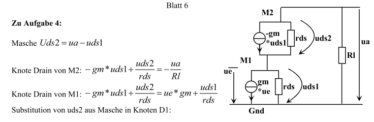

Ich komme regelmäßig an den Punkt, wo ich zwar aus einer Schaltung die
Maschen- und Knotengleichungen korrekt aufstellen kann, aber für mich
dann einfach keine offensichtliche Strategie zum Kombinieren und
Umstellen ersichtlich ist.
Es passiert mir regelmäßig, dass die Terme entweder immer länger werden
und die gewünschten Größen immer tiefer verschachtelt in langen
Ausdrücken landen, oder dass sich nach einer langwierigen Umformung auf
nutzlose Erkenntnisse wie 0=0 komme.
Ich löse meist einen beliebigen Term nach einer Unbekannten auf um den
Ausdruck dann in einen anderen Term einzusetzen, oft führt das zum Ziel,
oft aber auch nicht.
Gibt es irgendeine allgemeine Lösungsstrategie?
Beispiel angehängt, gesucht ist der Ausdruck für ua/ue.

von Kai S. (kai1986)
Verwendet ist eine Gleichung dann, wenn Ihre "Information" in allen
anderen Gleichungen genutzt wurde.
c r schrieb:
> Wenn ich eine Gleichung I habe, die es mir erlaubt die Größen A und B
> direkt als jeweils die andere darzustellen, kann ich diesen Zusammenhang
> in die Gleichungen II UND III einzusetzen?
Wenn du immer die gleiche Größe nutzt ja. Sprich wenn du mit der
Gleichung I zu A = ... umformst und damit A in Gleichung II und III
ersetzt ist die Gleichung I verwendet.
Eine andere Sichtweise von verwendet ist, die Gleichung zu nutzen, um
eine Variable in den restlichen Gleichungen los zu werden.
Gruß Kai

von Peter M. (r2d3)
Hallo student,
student schrieb:
> Daniel V. schrieb:
>> Ich habe im Studium gelernt, die Gleichungen als Matrix aufzustellen und
>> die Ströme mit Hilfe der Determinante (z.B. Sarrusregel) zu berechnen.
> ja, ich auch, ich denke dass das hier aber nichts nützt.
> Ich will ja auf einer Seite den Ausdruck ua/ue haben, nicht nur eine
> einzelne Unbekannte.
Dein Beispiel ist ein wunderbares Negativbeispiel!
Ich kann zwar lineare Gleichungssysteme lösen, aber bei Deinem Beispiel
weiß ich nicht, welchen von den Variablen Variablen sind, und welche
davon Konstanten sind!
Benenne die Variablen um in x1, x2, x3 etc.
Benenne die Konstanten um in kurze Variablennamen, am besten nur einen
Buchstaben pro Konstante, damit Du Dich beim Umformen nicht
totschreibst.
Zur Berechnung von n Variablen benötigst Du n Gleichungen.
Unter bestimmten Umständen reicht das trotzdem nicht.
Schreibe die Gleichungen untereinander in der Form:
a11*x1 + a21*x2 + a31*x3 + an1*xn =b1
a12*x1 + a22*x2 + a32*x3 + an2*xn =b1
a1n*x1 + a2n*x2 + a3n*x3 + ann*xn =b1
Die Koeffizienten apq stehen in Deinem Beispiel aber nicht für Zahlen,
sondern für Konstanten, bzw. Terme aus Konstanten!
Ausgehend von dieser Form kannst Du mit Hilfe des Gauß-Algorithmus eine
Variable nach der anderen berechnen:
https://www.youtube.com/watch?v=c8ofg4ZxnVM
Die einzige Herausforderung besteht darin, dass Du, anders als im
verlinkten Video statt mit Zahlen mit Formeln rechnen musst.
Wenn Du Beispiel mit Zahlen übst, wird klar, wie Du mit einer Gleichung
die Variable x1 in allen anderen Gleichungen eliminierst.
Die zweite Gleichung enthält dann kein x1 mehr. Mit der zweiten
Gleichung kannst Du die Variable x2 in allen anderen Gleichungen
eliminieren usw.
Die einzige Schwierigkeit: Die Koeffizienten sind keine Zahlen, sondern
Terme aus Konstanten, wie schon oben gesagt.
Du rechnest also "symbolisch" anstatt bequem mit Zahlen.

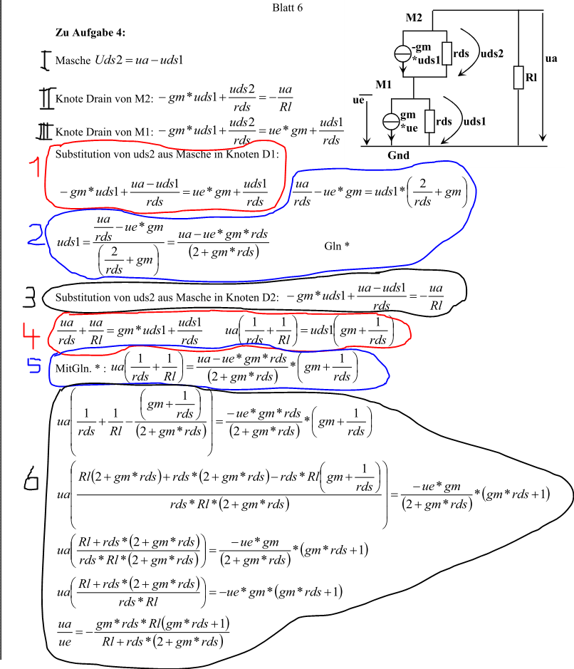

von student (Gast)
Das ist wahr, das hätte ich besser beschreiben müssen, tut mir leid.
Da war ich beim Verfassen sozusagen betriebsblind.
Ich hänge die Lösung an.
Bekannt ist alles außer ua, ue, uds1 und uds2.
Gesucht ist ua/ue.
Es wäre mir eine große Hilfe, wenn mir jemand die Motivation hinter den
einzelnen Schritten 1-5 der Lösung verraten könnte.
1. In Gleichung III wir uds2 mithilfe von Gl. I durch Ua - uds1
substituiert.
2. Gleichung III wird nach uds1 aufgelöst.
3. In Gleichung II wir ebenfalls uds2 mithilfe von Gl. I durch Ua - uds1
substituiert.
4. Gleichung II wird in die Form ua*(bekannter Ausdruck) =
uds1*(bekannter Ausdruck) gebracht
5. In Gleichung II wird uds1 durch den Ausdruck für uds1 aus III ersetzt
6. Auflösen nach ua/ue. Das kann ich nachvollziehen, die 2 Teile meines
Zielausdrucks sollen "freie" Faktoren werden, damit ich nach ua/ue
umstellen kann, dann nur noch vereinfachen.
von Peter M. (r2d3)
Hallo student,
student schrieb:
> Gesucht ist ua/ue.
> substituiert.
> substituiert.
erstmal Lage prüfen:
Da sind 4 Variablen und 3 Gleichungen, also kann es keine exakte Lösung
geben.
Ziel: Es soll eine Relation zwischen ua und ue übrig bleiben.
=> uds1 und uds2 müssen eliminiert werden!
Der Blick auf die drei Gleichungen zeigt:
Gleichung I ist sexy, weil sie so kurz ist!
Setzen wir uds2 (schon gebrauchsfertig in Gleichung I vorhanden), in
allen restlichen Gleichungen ein (zwei Stück), haben wir uds2 in diesen
Gleichungen eliminiert.
Es verbleiben uds1,ua und ue als Unbekannte.
uds1 muss weg, weil ua und ue übrig bleiben sollen.
Wir stellen also eine der verbliebenen Gleichungen nach uds1 um, um sie
in die andere Gleichung einzusetzen.
In dieser anderen Gleichungen ist dann auch uds1 verschwunden, es
verbleiben nur noch Terme um ua und ue.
Diese Gleichung formen wir um, alle ua's auf die eine Seite, alle ue's
auf die andere Seite. Dann müssen wir zum Schluss nur noch durch ue,
hier (-ue) dividieren und durch den aufwendigen Koeffizient vor ua
dividieren.
Und immer schön bei Umformungen von Gleichungen das Zeichen
<=> voranstellen, dann wissen wir später, dass die Folgegleichung nicht
vom Himmel fiel, sondern durch eine Äquivalenzumformung zustande kam.
