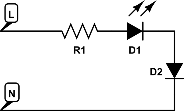

Hallo Leute, wenn ich danach suche, wie man eine LED an Netzspannung betreibt finde ich sehr oft die Schaltung im Anhang. Meine Frage ist: sollte da die LED nicht kaputt gehen, weil die Sperrspannung, meist 5 V, der LED überschritten wird? Oder wird der Sperrstrom durch die Diode so begrenzt, dass die LED nicht zerstört wird? Gerade bei 1000 V Dioden liegt der Sperrstrom oft bei 10 µA, was eine LED noch nicht zerstören sollte.
LED-fragender schrieb im Beitrag #6108926: > Oder wird der > Sperrstrom durch die Diode so begrenzt, dass die LED nicht zerstört > wird? Ja, aber mit der Schaltung flimmert die LED erbärmlich.
LED-fragender schrieb im Beitrag #6108926: >1000 V Dioden Bis das erste mal ein Transient vorkommt :D
Georg M. schrieb: > https://www.mikrocontroller.net/attachment/296579/2016-06-16_163537.png Und es gibt LEDs mit zwei gleichfarbigen Chips in dieser Verschaltung.
hinz schrieb: > LEDs mit zwei gleichfarbigen Chips in dieser Verschaltung. Flimmert aber immernoch. Und benötigt spezielle LEDs. Meiner Meinung nach besser geeignet: Brückengleichrichter (Standard-LED benutzbar) und Elko (Entflimmern). Transienten währen (1000V-Dioden unnötig, 1N4148 reicht) damit auch stark bedämpft, BGL+Stromhungrige Last funzt ja auch in jedem SNT.
Errrrrmm LOL. Den BGL natürlich hinter den Vorwiderstand, direkt vor die LED. Eine (vier) 1N4148 hat am Netz keine Chance :D
Georg M. schrieb: > https://www.mikrocontroller.net/attachment/296579/2016-06-16_163537.png Achtung. Max. Spannungsbelastbarkeit der Widerstände beachten. Oft nur 200Vdc. Im Zweifel besser Zwei Widerstände in Reihe.

LED-fragender schrieb im Beitrag #6108926: > Oder wird der Sperrstrom durch die Diode so begrenzt, dass die LED nicht > zerstört wird? Kommt auf die LED an, manche sperren sehr gut mit geringerem Reststrom als die Diode, dann liegt an ihnen eine hohe Spannung an. Ob sie das schädigt (ähnlich UBEreverse von Transistoren) ist unklar, also besser ein 100k Widerstand parallel zur LED oder gleich eine ordentliche Schaltung. http://www.dse-faq.elektronik-kompendium.de/dse-faq.htm#F.8.0
https://youtu.be/6Qd-u9Nj5Wo Am Schluss des Videos wird noch ein Schaltplan gezeigt, wie man es richtig macht. Bei einer Raumbeleuchtung würde das Flackern natürlich stören, für eine Anzeige reicht das aber eventuell schon aus. Für absolute Flackerfreiheit hilft eigentlich nur ein Vollweggleichrichter mit Elko (vor dem Gleichrichter noch zwei Widerstände).
