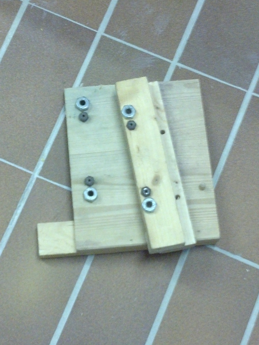

Dann in die Seitenbretter in regelmässigen Abständen 4 Löcher, 8mm 75%
tief für Dübel, 5mm ganz durch, und auf Wunsch die 5mm Löcher mit
Krauskopf eine Versenkung machen.
Die Bretter bekommen von der Seite 4 Löcher, in die 8er Löcher Dübel,
aufbauen und die Bretter von der Seite mit Senkkopfschrauben festziehen.
Hält auch ohne Diagonalverstrebung, aber man nagekt von hinten eh ein
Rücjwandbrett drauf, nicht wie IVAR.
Baut man sich zum Bohren Schablonen, hat man den Schrank (1m x 2.4m) in
2 Srunden fertig, hat 30 EUR an Holz gekostet.
Der Schrankt steht jetzt woanders, die Bohrschablonen sind noch da.
