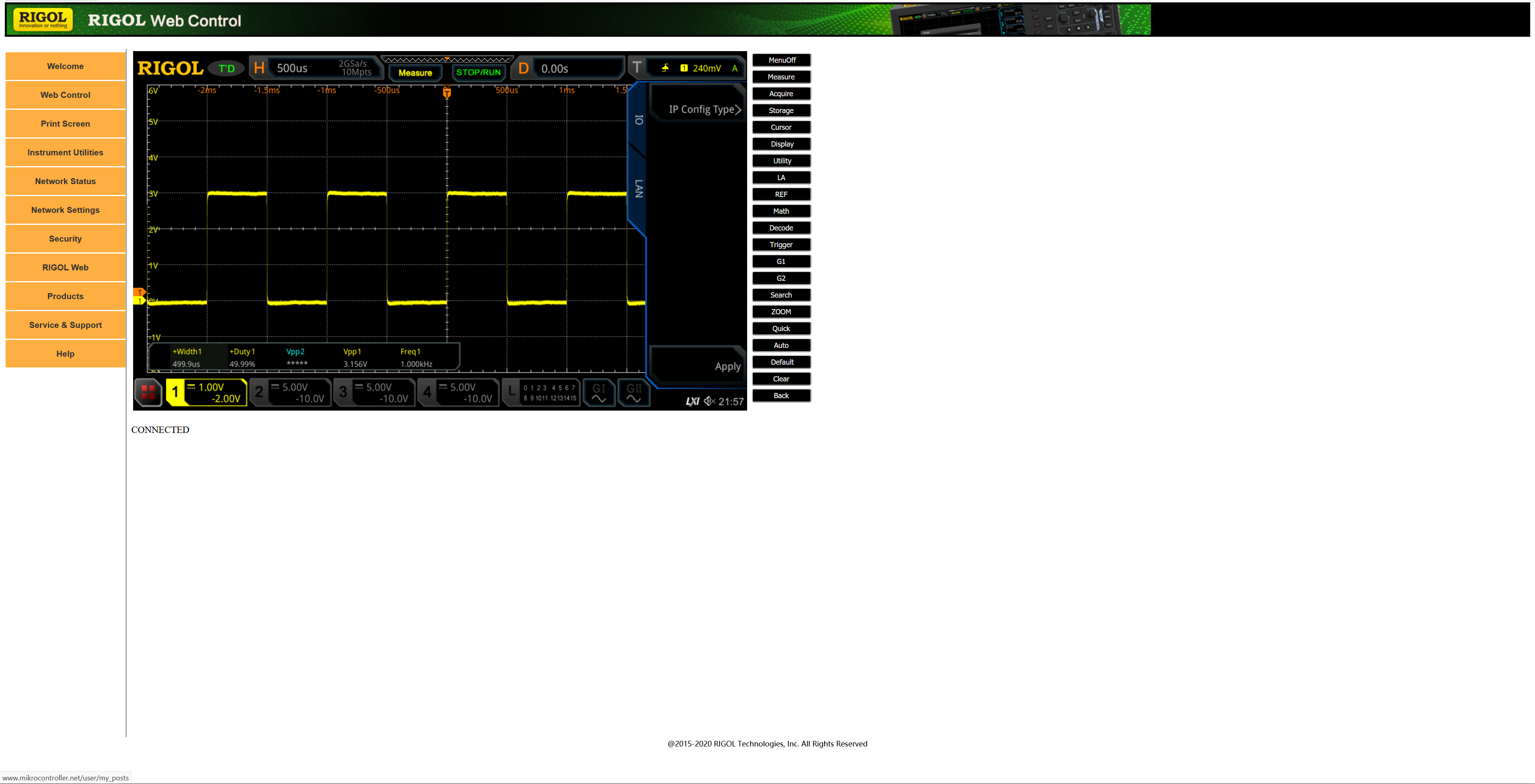

Ich habe heute nochmal recherchiert. Da die Auswahl im unteren Preissegment nicht so groß ist, muss mich vielleicht von meinem Wunsch verabschieden. Bei den Owon gefällt mir die Darstellung nicht so. Gustl B. schrieb: > ein Rigol mit Netzwerk. Beide haben einen Webserver und können so über > den Browser ferngesteuert werden und zeigen natürlich auch das Bild im > Browser. Darum wäre ich dieser Möglichkeit doch nicht mehr abgeneigt. Funktioniert das ordentlich in Echtzeit? Und ist dann auch das Browserfenster ausgefüllt oder hat man wieder nur ein kleines Bild, weil außen herum noch die Bedienelemente sind, wie bei den USB-Oszis? Oder (nur falls es kein großer Aufwand für Dich ist) ḱannst Du mir beim Rigol mal einen Screenshot von der Darstellung via Webserver machen?

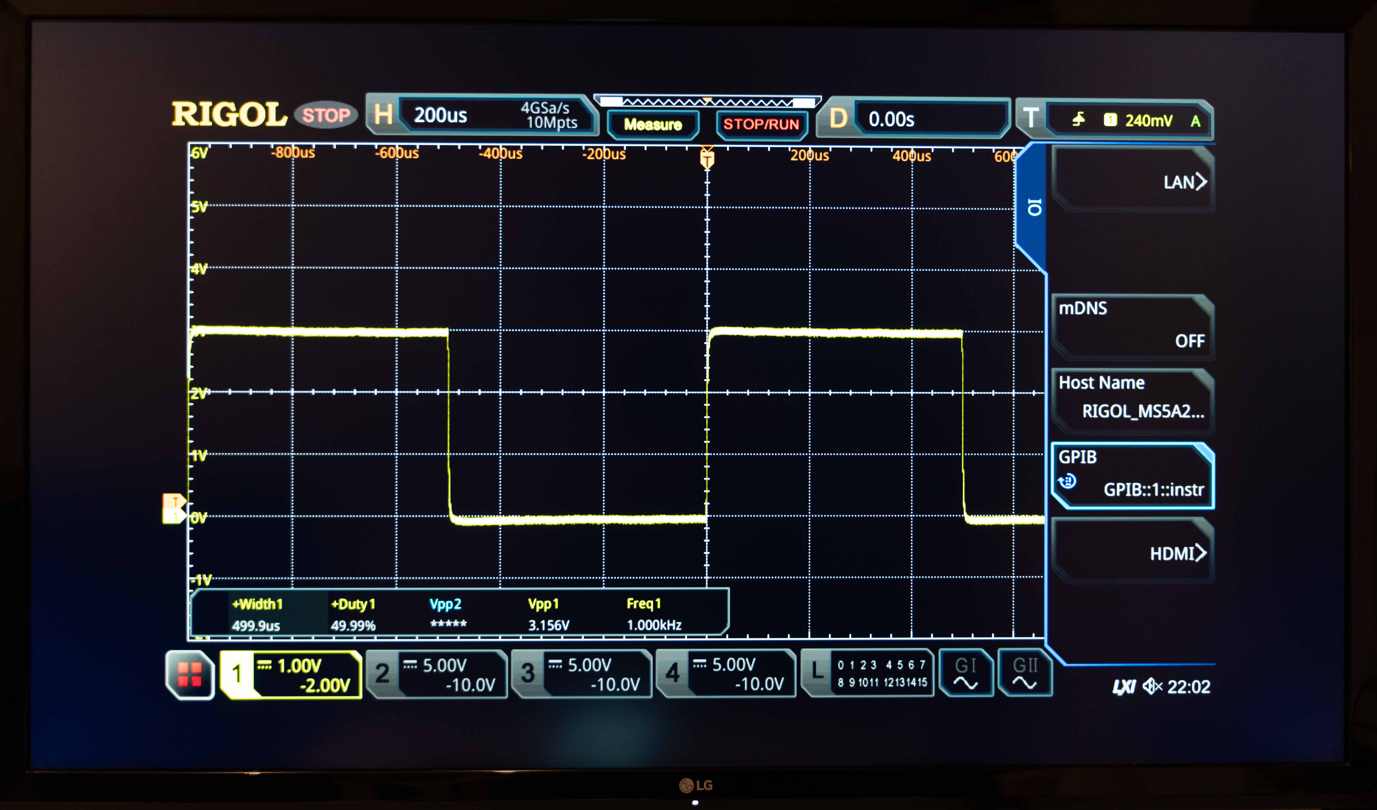

Dietmar S. schrieb: > Funktioniert das ordentlich in Echtzeit? Das Bild braucht ca. eine halbe Sekunde zum übertragen. Dietmar S. schrieb: > Und ist dann auch das > Browserfenster ausgefüllt oder hat man wieder nur ein kleines Bild, weil > außen herum noch die Bedienelemente sind, wie bei den USB-Oszis? Siehe Screenshot. Der HDMI Port gibt eine maximale Auflösung von 1280x720 aus und sieht auf meinem 27" Monitor recht gut aus. Es sieht auf dem Foto wesentlich unschärfer aus, als es in Wirklichkeit ist.
@ Luca E. Vielen Dank! Jetzt habe ich eine Vorstellung von der Weboberfläche. Im Internet hatte ich nämlich keinen Screenshot gefunden oder ich war blind. HDMI sieht brauchbar aus. Die Darstellung im Browser wäre mir aber zu klein.
Dietmar S. schrieb: > HDMI sieht brauchbar aus. Die Darstellung im Browser wäre mir aber zu > klein. Nicht nur zu klein, sondern weit jenseits von "Echtzeit"! Über den HDMI-Ausgang bekommst Du den Bildschirminhalt jedoch in Echtzeit mit der vollen Bildwiederholrate des internen Displays. --> "what you see on your scope is what you get on HDMI"
Bearbeitet durch User
Dietmar S. schrieb: > Die Darstellung im Browser wäre mir aber zu > klein. Dann lässt du eben den Browser auf dem großen Bildschirm anzeigen auf dem du sonst mit HDMI das Bild anzeigen lassen würdest.
nur als Ergänzung, Siglent SDS1204X-E über Web Ansicht 4 Bilder pro Sekunde (Edge), mit Firefox 2-3 Bilder. Man kann zwar Vollbild machen, ist aber skaliert (und genau so langsam). Edit: getestet mit schnellem Noise Bild und Farbverlauf, also voll Auslastung.
