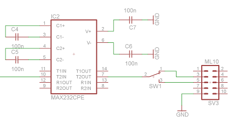

Um derlei Verwirrung zu umgehen, hatte ich in einer Schaltung mal folgendes gemacht. (siehe Bild) Ich brauchte nur TX.
