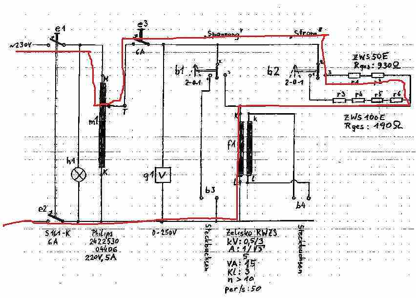

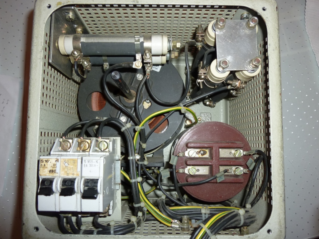

Guten Abend,
als Bastler habe ich im Gebrauchtmarkt einen Regeltrafo erstanden. Beim
Öffnen des Gehäuses konnte ich feststellen,dass dem Trafo ein
Stromwandler und Lastwiderstände nachgeschaltet waren.
Der Grund ist mir unklar. Es exisitiert keine Beschreibung.
Dient der Wandler der Stromkreistrennung - wäre gut für Arbeiten mit dem
Oszilloskop, oder der Strombegrenzung - weil er in Sättigung geht? Aber
- Stromwandler dürfen doch nicht ohne Bürde betrieben werden?
Siehe Schaltplan im Anhang! Wer kennt diese Schaltung?
FG
rei
von Chan J. (Gast)
Der Schaltplan ist verblüffend präzise (und auch detailliert)
für eine Handzeichnung. Hoffentlich ist nicht im Gegenzug die
einzig mögliche Schwäche vorhanden: Daß er nicht 100% stimmt.
Ich nicht direkt... aber:
Wegen (evtl. sehr ...) hoher Spannung an offenen Anschlüssen.
Das ist relativ ungewöhnlich, nicht einmal einen (evtl. sehr
hochohmigen) Schutzwiderstand -genau dafür- dort vorzufinden.
(Wobei beim Einstecken d. separaten/externen Auswerte-/Anzeige-
Schaltung mechanisch an einer (/beidseitig an beiden) Buchse(n)
die elektrische Verbindung getrennt werden könnte, theoretisch,
oder sonst irgendwie? Evtl. die Bürde der separaten Schaltung
erst in Parallelschaltung mit dem Schutz-R den beabsichtigten
Nennwert ergibt? Irgend etwas eben - v. m. vermutet/erhofft.)
Ist der Schaltplan wirklich vollständig, ist das ungewöhnlich.
Aber wieso mußt Du fragen, wie der Trafo funktioniert, wenn Du
doch einen Plan dieser Art (und Qualität) abliefer(n kann)st?

von Sven S. (schrecklicher_sven)
Rei R. schrieb:
> ,dass dem Trafo ein
Ein Stromwandler, der bei entsprechender Schalterstellung direkt mit dem
Stelltrafo verbunden ist?
An den Steckbuchsen sollte doch eine Beschriftung sein, was steht denn
da?
oszi40 schrieb:
> 220V/5A Stelltrafo und 15VA Trafo nachgeschaltet?

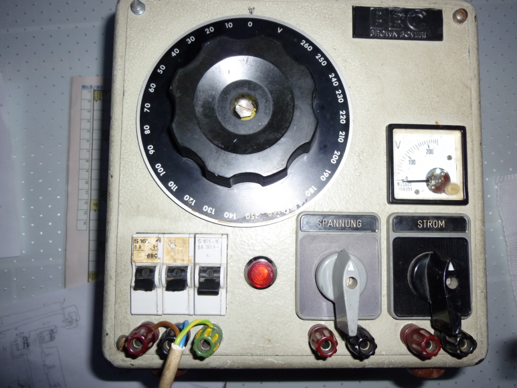

Anschluss b4 ist der Stromquellenausgang.
Der Schalter "Spannung" muß dafür in Mittelstellung sein. Mit dem
Schalter "Strom" kann man dem 15VA Trafo primärseitig zwei Widerstände
vorschalten, und erhält so zwei Strombereiche, die man mit dem
Stelltrafo einstellen kann. Das Gerät scheint ja ein Voltmeter zu haben.
Auf der Skala sollte neben der Spannung auch der (Kurzschluss)Strom
angegeben sein.
Wenn der TO ausgeschlafen hat, kann er ja ein paar Fotos nachschieben.

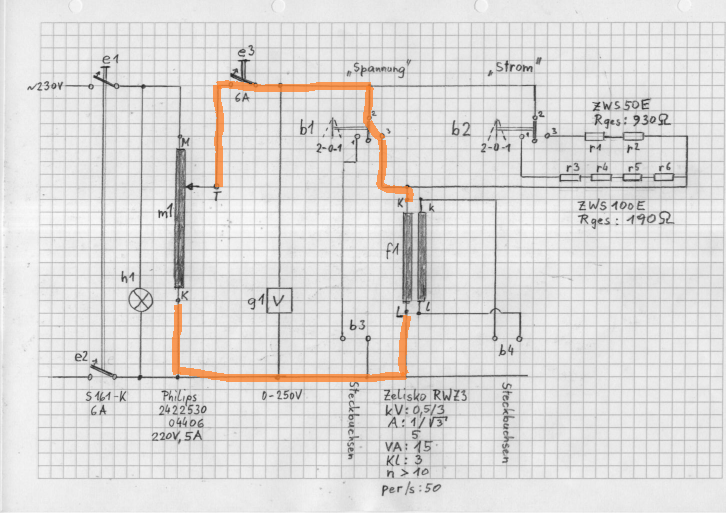

von Rei R. (rei1)
Guten Abend,
ich möchte nun versuchen alle Punkte meiner obigen Berater einzugehen:
Mein Plan stimmt. Ich hatte alle Leitungen (wenn nötig abgeklemmt) mit
dem Ohmmeter durchtelefoniert.

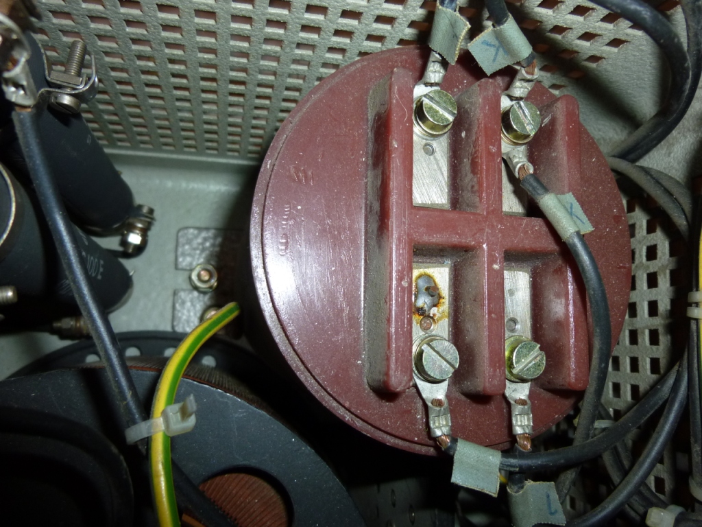

Alle Drähte scheinen 2,5 mm2 Querschnitt zu haben.
Habe heute den Stelltrafo in Betrieb genommen,er funktioniert.
Sicherheitshalber habe ich die beiden Leitungen von der Klemme K des
Wandlers abgeschraubt. Wie lt. Plan geht eine dieser Leitungen zu den
Widerständen. An der 2. Leitung konnte ich die zuvor am Stelltrafo
eingestellte Spannung messen, nachdem ich den Schalter b1 auf Stellung
"1" gedreht hatte.
D.h.: Der Wandler hängt, wie am Plan, direkt an der voreingestellten

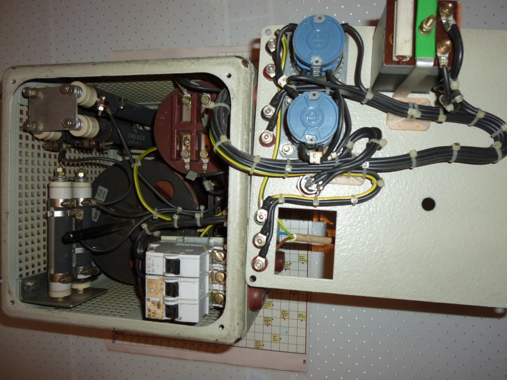

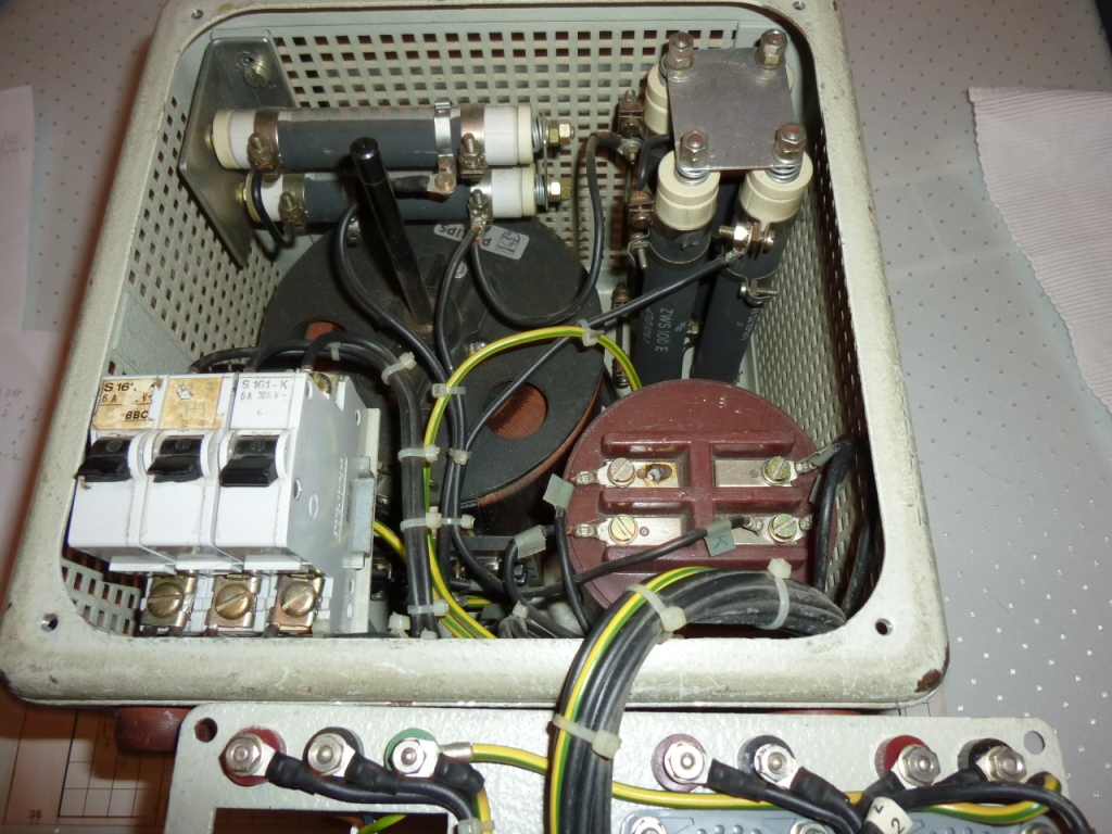

Stelltrafospannung!
Außer den Bauteilen am Plan gibt es keine weiteren - siehe Fotos.
Die Widerstände haben 50W (=ZWS50E) bzw. 100W (ZWS100E, d.h. sie wurden
lt. Leistungsformel, wenn ich richtig rechne, für 0,33A/1,46A bemessen.
Der Wandler hat nur ein Leistungsschild seitlich, konnte es mit kleinem
Spiegel entziffern (Werte siehe Plan unten)
In meiner Jugend hatte ich eine technische Ausbildung, habe mich aber
später beruflich umorientiert. Jetzt ist es mein Hobby.
Die Auswahl u. Bemessung von Wandlern haben wir damals gelernt, aber
nicht die ev. speziellen Verwendungen solcher Wandler.
Mir gefällt die Idee von Chan J:
Der Wandler hat die Klasse 3 = üblicherweise verwendet für Schutzrelais,
hier wird er transformatorisch verwendet, überdimensioniert, sodass er
prim. nicht in Sättigung geht.
Sec. versucht er den Strom von 5 A nicht zu überschreiten, der mit
Zuschalten von Widerständen noch verkleinert werden kann. Also ev. eine
Art von Konstantstromregelung der damaligen Zeit, noch vor
Operationsverstärkern etc.
Ich vermute im Leerlauf könnte er höchstens 150 - 250V haben. Das habe
ich aber heute noch nicht ausprobiert. Wäre schade um mein gutes, altes
Vielfachmessgerät.
Danke für alle Mithilfe
FG
Rei
