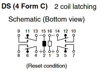

Hallole, ich habe hier auf einer Platine ein gelb/oranges, längliches (ca.35x10x10) Relais mit der Aufschrift DS4E-ML2-DC12V AG224344 (Panasonic/Matsushita) So: https://store.shopping.yahoo.co.jp/tsu-parts/ds4e-ml2-dc12v.html#&gid=itemImage&pid=1 sieht es aus. Was mich irritiert ist, daß es ausweislich der Anschlußbelegung in https://store.shopping.yahoo.co.jp/tsu-parts/ds4e-ml2-dc12v.html#&gid=itemImage&pid=6 zwei Spulen zu haben scheint, zwischen Pin 2/15 und Pin1/16. So etwas kenne ich nicht, kann mir jemand erklären, was das für ein Typ ist, wie das funktioniert?
Das sieht ganz nach bistabilem Relais aus. Bistabile Relais haben zwei Spulen, eine für Zustand 1 und eine zweite um in den Zustand 2 zu schalten. Hier habe ich dein Relais gefunden: https://www.netzteile.ch/relais/bistabile-relais/21174/relais-bistabil-12-vdc-2xsp-2xum-sds-ds2e-ml2dc12v.html

Mark K. schrieb: > was das für ein Typ ist, Du bist nicht in der Lage, G* nach "DS4E-ML" zu befragen? In den Baureihen von SDS - NAIS - Panasonic steht das "L" für "latching", also bistabil. In Zeiten vor den Internetforen wäre man evtl. auf die Idee gekommen, ein Labornetzteil und einen Durchgangspieper anzuklemmen.
Lothar M. schrieb: > Das sieht ganz nach bistabilem Relais aus. > Bistabile Relais haben zwei Spulen, eine für Zustand 1 und eine zweite > um in den Zustand 2 zu schalten. Danke. Ich hatte so etwas wie ein bistabiles Relais vermutet, aber noch nie mit einem zu tun gehabt und daher keinerlei Ahnung davon. > Hier habe ich dein Relais gefunden: > https://www.netzteile.ch/relais/bistabile-relais/21174/relais-bistabil-12-vdc-2xsp-2xum-sds-ds2e-ml2dc12v.html Das ist zwar nicht, da "meines" das von dem link in meiner Anfrage ist mit 4 Umschaltern, aber entscheident ist die bistabile Funktion. Wie ist die Zuordnung der Spulen zu den Schalterstellungen?

Mark K. schrieb: > Lothar M. schrieb: >> Das sieht ganz nach bistabilem Relais aus. >> Bistabile Relais haben zwei Spulen, eine für Zustand 1 und eine zweite >> um in den Zustand 2 zu schalten. > > Danke. Ich hatte so etwas wie ein bistabiles Relais vermutet, aber noch > nie mit einem zu tun gehabt und daher keinerlei Ahnung davon. > >> Hier habe ich dein Relais gefunden: >> > https://www.netzteile.ch/relais/bistabile-relais/21174/relais-bistabil-12-vdc-2xsp-2xum-sds-ds2e-ml2dc12v.html > > Das ist zwar nicht, da "meines" das von dem link in meiner Anfrage ist > mit 4 Umschaltern, aber entscheident ist die bistabile Funktion. > Wie ist die Zuordnung der Spulen zu den Schalterstellungen? https://cdn.henri-elektronik.de/media/image/6d/3a/85/f008d7db316d31342ee0a43539ac1e0e.jpg Die Anschlüsse 1 und 16 setzen das Relais, die Anschlüsse 2 und 15 setzen es zurück. Das ist quasi die Ruhelage des Relais. Bei der Ansteuerung ist auf die korrekte Polung der Spulen zu achten. 1 und 2 ist Plus. Die Abbildung zeigt das Relais von der Unterseite, also auf die Anschlüsse gesehen.

Ein echt spannendes Thema in der Nacht oder Früh zum Sonntag, nur kann es nicht auch Relais mit doppeltem / geteiltem Aufbau in der Funktion in einem geben, also Dual-Relais mit 2 unabhängigen Spulen und damit auch Kontaktsätzen? Auf der Seite im Link sieht das nämlich genauso aus, ganz unten das Schema
Niemand schrieb: > nur kann es nicht auch Relais mit doppeltem / geteiltem Aufbau in der > Funktion in einem geben, also Dual-Relais mit 2 unabhängigen Spulen und > damit auch Kontaktsätzen? Nicht, wenn in der Typenbezeichnung an entsprechender Stelle "L2" steht.
Jörg R. schrieb: > Die Abbildung zeigt das Relais von der Unterseite, also auf die > Anschlüsse gesehen. Die Abbildung zeigt den DS (2 Form C) Typ, nicht den DS (4 Form C) des TO. Das ändert allerdings nichts an den Pinnummern für die Spulen, i.e. Set 1(+), 16(-) und Reset 2(+), 15(-).
Ahh, auf dieser Abbildung wird es mir (hoffentlich) klar: Durch einen Puls auf 1/16 werden die Kontakte 3/7, 4/8, 13/9 und 14/10 dauerhaft geschlossen und durch einen Puls auf 2/15 werden die Kontakte 3/5, 4/6, 13/11 und 14/12 dauerhaft geschlossen ... ?
Wolfgang schrieb: > Jörg R. schrieb: >> Die Abbildung zeigt das Relais von der Unterseite, also auf die >> Anschlüsse gesehen. > > Die Abbildung zeigt den DS (2 Form C) Typ, nicht den DS (4 Form C) des > TO. > Das ändert allerdings nichts an den Pinnummern für die Spulen, i.e. Set > 1(+), 16(-) und Reset 2(+), 15(-). Ja, aber es ging auch nur um die Erläuterung. Mark hatte ja geschrieben dass es nicht sein Relais ist. Mark K. schrieb: > Ahh, auf dieser Abbildung wird es mir (hoffentlich) klar: > Durch einen Puls auf 1/16 werden die Kontakte 3/7, 4/8, 13/9 und 14/10 > dauerhaft geschlossen und durch einen Puls auf 2/15 werden die Kontakte > 3/5, 4/6, 13/11 und 14/12 dauerhaft geschlossen ... ? Ja;-)
