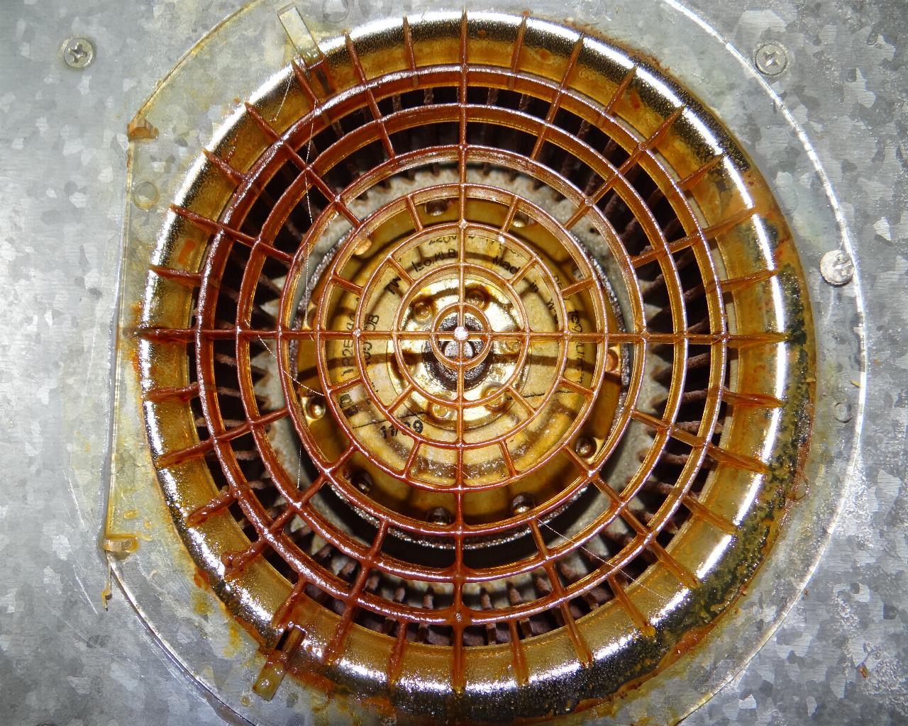

Anbei mal ein Foto des Motors. Ich weiss nicht wie er raus geht.
Alles klar, ein Eimer aceton und den Motor einweichen, dann mit Pressluft sauberblsen.
Nimm einen Bio Fett Reiniger. Der ist Greta konform und lässt noch etwas vom Motor über. Danach bei 100 C in den Backofen für eine 1/2 Stunde. Dann ist zu prüfen ob die Lager wieder zu fetten sind oder raus müssen. Sowas sollte man die E-Maschinenbauer vor Ort machen lassen. Die können den auch messen und sehen ob überhaupt etwas zu retten ist.
wodipo schrieb: > Baujahr 1980 Dietmar P. schrieb: > Anbei mal ein Foto des Motors. Ich glaube da 11/89 zu sehen, und der Motor ist von ebm, da könnte man anhand der Typennummer nachsehen um was für einen Motor es sich definitiv handelt.

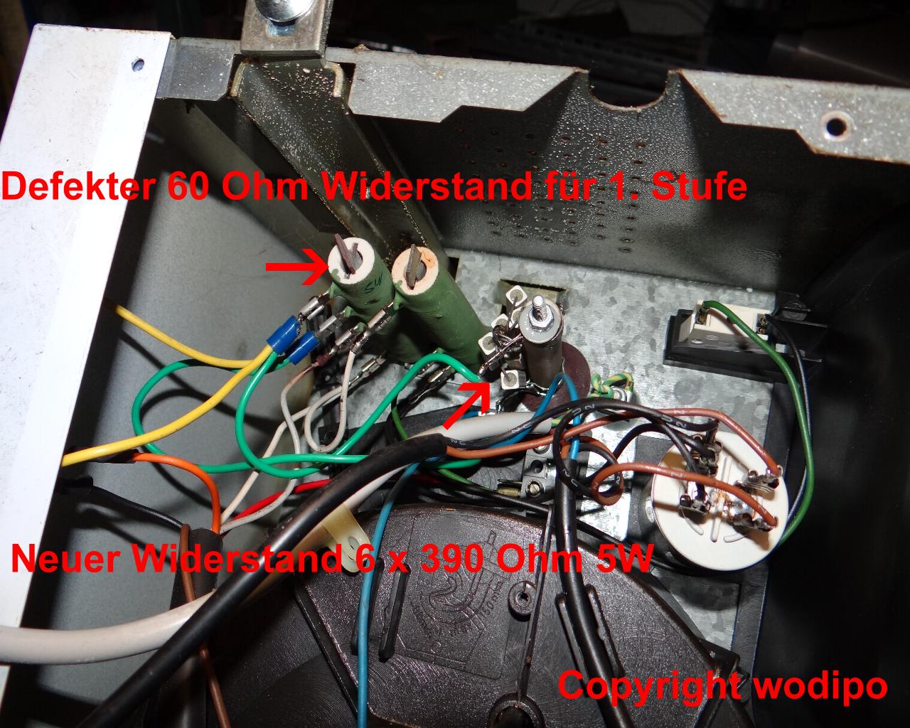

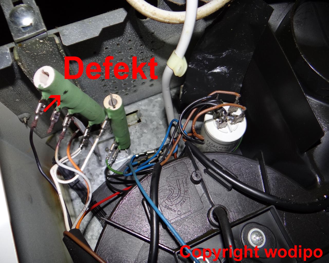

Ich habe das Ding jetzt zerlegt. Ja, 1989, und EBM. 3uF MP Kondensator, der für beide Motoren einen einzelnen 6uF Cap hat. Nachgemessen, 5,9uF, also ok. Zusätzlich ist noch ein (zwei) Zementwiderstandsarray drin, wo ein Segment, wohl von der ersten Stufe, durchgebrannt ist. Merkwürdigerweise läuft sie noch (gar) nicht mit dem Ersatzwiderstand von geschätzten 60 Ohm.Der Aufdruck ist verbrannt. Das Fett läuft aus der Tiefe der Raiallüfter wie Honig raus. ' Werde dann mal Backpulver mit heissem Wasser testen.
Dietmar P. schrieb: > Ich habe das Ding jetzt zerlegt. Ja, 1989, und EBM. 3uF MP > Kondensator, > der für beide Motoren einen einzelnen 6uF Cap hat. Nachgemessen, 5,9uF, > also ok. Immerhin kein Spaltpolmotor. > Zusätzlich ist noch ein (zwei) Zementwiderstandsarray drin, Beitrag "Widerstand zur Drehzahlregulierung in Dunstabzugshaube defekt. Suche Tipps zur Reparatur."
Verbindlichen Dank für die superpassenden Links. Genau das ist das Teil. Also 60 Ohm hat der durchgebrannte Widerstand. Ich muss mal schauen wie ich meine parallelgeschalteten alten Hochlastwiderstände da hitzefest einbringen kann. Der Griff in meine Kiste mit Hochlastwiderständen bringt Erinnerungen an die alte Röhrenzeit ;).
Fertig. Über den Widerstand mit 60 Ohm fallen 33 V ab, also 18W. Typischer Fall von geplanter Obsoleszenz, oder dumme Entwickler. Habe 6 x 5 W 390 Ohm parallel geschaltet und an Keramikabstandshalter angebracht. Dazu die Kühlöffnungen im Gehäuse vergrössert.
