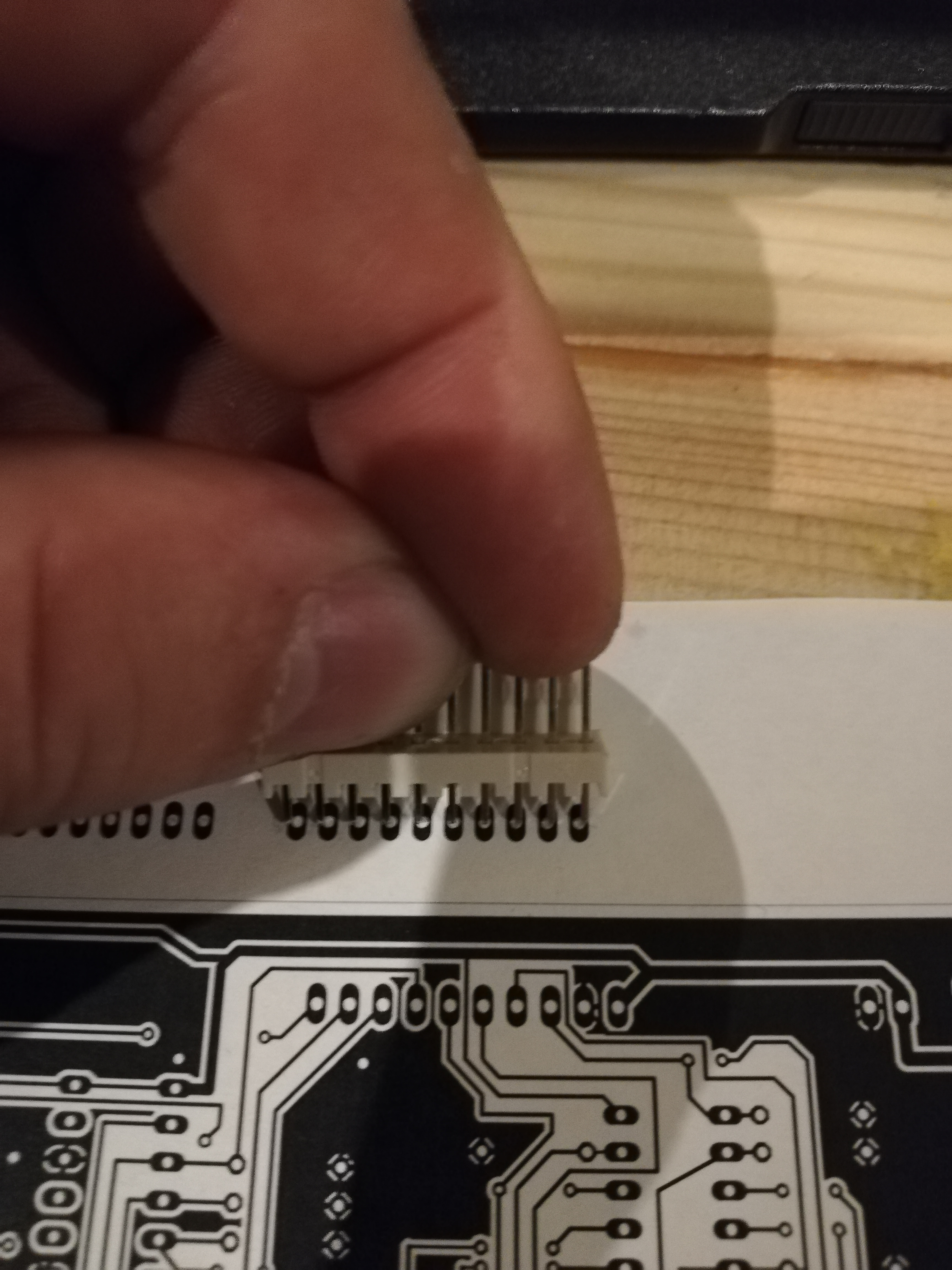

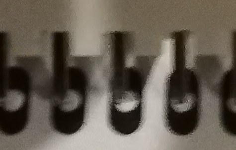

Hallo Forum Habe folgende Stiftleiste für meine Schaltung bestellt. https://www.conrad.at/de/p/econ-connect-stiftleiste-standard-polzahl-gesamt-10-rastermass-2-54-mm-psl10g-1-st-1311414.html Layout ist fertig jedoch noch nicht geätzt. Hab das Layout ausgedruckt und alles geprüft. Was mir aufgefallen ist das die Stiftleiste die ich bestellt habe nicht nach Rastermaß 2.54mm passt. die ersten 4 Pins sind okey aber 5-10 ist völlig daneben. Ich bin jetzt total irritiert, da ich kein passenden Stecker für Eagle finden kann. Warum passt die Stiftleiste trotz passenden Rastermaß nicht? Danke
1. Bildformate! 2. Es gibt Stifleisten mit 2 und 2,54 mm 3. Vielleicht nicht im Maßstab 1:1 ausgedruckt?

Probier mal JPG als Dateiformat. Vorher am besten noch die Auflösung reduzieren, keiner braucht das so groß. Zum Problem: Du hast das auf Papier ausgedruckt? Dann hast du bestimmt die Skalierung vom Druckertreiber nicht ausgestellt.
warum nicht einfach mal das Rastermaß auf dem Papier nachmessen?

Mathias M. schrieb: > Zum Problem: Du hast das auf Papier ausgedruckt? Dann hast du bestimmt > die Skalierung vom Druckertreiber nicht ausgestellt. ja hab ich. Aber ansosnten passen ja alle anderen Bauteile. Die Skalierung hab ich nicht ausgestellt.
Peter schrieb: > die ersten 4 Pins sind okey aber 5-10 ist völlig daneben. Nee du hälst die Mittig, kann man gut erkennen.. steht auf beiden Seiten über..
Du hast im Layout als Bauteil halt einfach eine 2,5mm Stiftleiste verwendet.
Mathias M. schrieb: > Zum Problem: Du hast das auf Papier ausgedruckt? Dann hast du bestimmt > die Skalierung vom Druckertreiber nicht ausgestellt. ja hab ich doch vergessen ... Ich bin einfach ein ziemlicher trottel... Sorry bin leider ein Anfänger

Die Stift der Federleiste sind zu weit auseinander. Vermutlich Pinabstand 2.54mm Im Layout dürfte ein Pinabstand von 2.5mm vorgesehen sein. Probier eine Federleiste im 2,5mm Raster.
GEKU schrieb: > Im Layout dürfte ein Pinabstand von 2.5mm vorgesehen sein. Bei 10 Pins macht der Fehler 0,4mm aus!
Wenn ich mit meinem Drucker Doppelseitig drucke, wird das Druckbild etwas verkleinert, so dass der Transport des Blattes für das interne Wenden funktioniert. Einfach mal diese Option prüfen.
Sepp schrieb: > Warum ist BMP hier überhaupt erlaubt? Weil es ja schon mal einen begründeten Grund geben kann, BMP zu verwenden. Wenn man allerdings das Basiswerkzeug "geeignetes Dateiformat" in seinem "Grafik-Werkzeugkasten" nicht kennt, und auch die Bedienungsanleitung bei "Dateianhang" nicht liest und auch auf den Link bei "Siehe Bildformate." nicht klickt, und dort den Abschnitt 6.1 nicht liest, dann ist die Foren-SW halt auch am Ende. Aber 45MB sind schon nicht schlecht, besonders, wenn dieses Bild nicht mal die tatsächlichen Rohdaten der Kamera sind, sondern (wie an den Kompressionsartefakten erkennbar) ganz offensichtlich aus einem JPEG gemacht wurde... Peter schrieb: > Warum passt die Stiftleiste trotz passenden Rastermaß nicht? In solchen Fällen ist es gut, einfach mal die Platinenkontur (Breite und Länge) des Ausdrucks zu vermessen. Das ist das Erste, was ich nach dem Drucken mache. Erst, wenn diese beiden Maße passen, dann gehts weiter.
