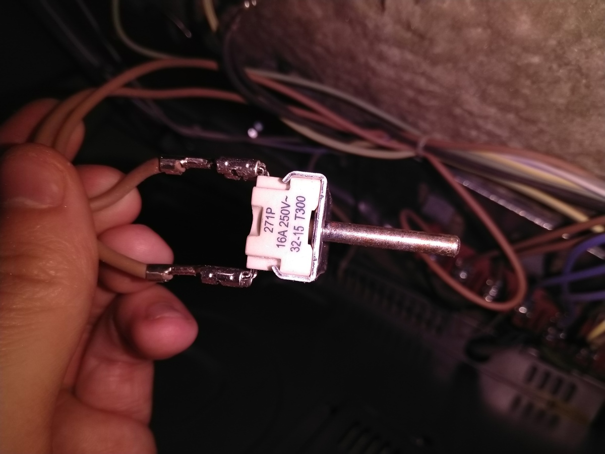

Hallo zusammen, vor einigen Wochen hat unser Backofen (ignis aks 2000/ix) im Betrieb den Geist aufgeben. Das heißt das Licht funktioniert nicht mehr und die Heizelemente auch nicht. Die Herdplatten sind weiter voll funktionsfähig. Der Defekt ist nach längerer Zeit bei hoher Backtemperatur aufgetreten, sowie schlagartigem Abschalten der Dunstabzugshaube. Zuerst habe ich an ein Problem mit irgendeiner Sicherung gedacht, vielleicht durch zu hohe Temperatur und Überspannung durch Kopplung mit dem Dunstabzug. Im Backofen scheint aber keine zusätzliche Sicherung zu stecken. Die Technik im Backofen ist relativ simpel, es gibt nichtmal eine Platine mit Elektronik. Zwei Phasen laufen direkt zu den Schaltern für die Herdplatten, die dritte Phase läuft durch einen Temperaturfühler zum Backofenschalter. Und hier kommt die eigentliche Frage ins Spiel: der Widerstand des Temperaturfühlers ist 0 Ohm. Ist das Bauteil (siehe Anhang) also defekt? Ich hätte jetzt eher mit einem PTC Widerstand gerechnet, aber Datenblätter o.ä. habe ich nicht zum Bauteil gefunden. Vielleicht kann einer von euch mehr dazu sagen? Viele Grüße
Das Bauteil ist dazu gedacht beim Überschreiten der Temperatur am Gehäuse von hier 300° den Stromkreis dauerhaft zu unterbrechen. Dies dient der Sicherheit beim Ausfall der Temperaturregelung, um Brände bei Überhitzung zu verhindern. Ist dieses Bauteil defekt muss man dieses durch ein Originalteil ersetzen. Der Temperaturregler (Bimetall?) sollte eingehend geprüft werden.
lh25b schrieb: > Die Technik im Backofen ist relativ simpel, es gibt nichtmal eine > Platine mit Elektronik. > Widerstand des Temperaturfühlers ist 0 Ohm. Ist das Bauteil (siehe > Anhang) also defekt? Ich hätte jetzt eher mit einem PTC Widerstand > gerechnet, Wenn es keine Elektronik gibt wird es auch keinen PTC geben. Das dürfte ein TemperaturSCHALTER sein, der bei 300Grad(?) trennt.
Das ist der STB. Lass da jemanden ran, der Ahnung hat. Das kann für dich und andere lebensgefährlich sein. https://ersatzteildienst.at/p/temperaturbegrenzer-whirlpool-480121103437-original-285c-fuer-backofen-4462434508

Ist vermutlich das beste. Dachte ich schau es mir mal an, aber bevor ich irgendwas sicherheitskritisches übersehe gibt's lieber einen neuen Backofen. Besten Dank.

271P Ist ein Bimetall. Wenn jetzt noch verstellbar, hätte man die Funktionen SicherheitsTemperaturBegrenzer und Temperatureinstellung zusammenfassen können. So wie es bei dem alten Siemens der Fall war. Das, was heute mit Kapillar-Drähtchen ausgeführt wird, war ein ca. 50 cm langes solides starres Rohr, das seitlich mit dem gesamten Backraum thermischen Kontakt hatte. Sowas kriegt man heute nicht mehr. ciao gustav
